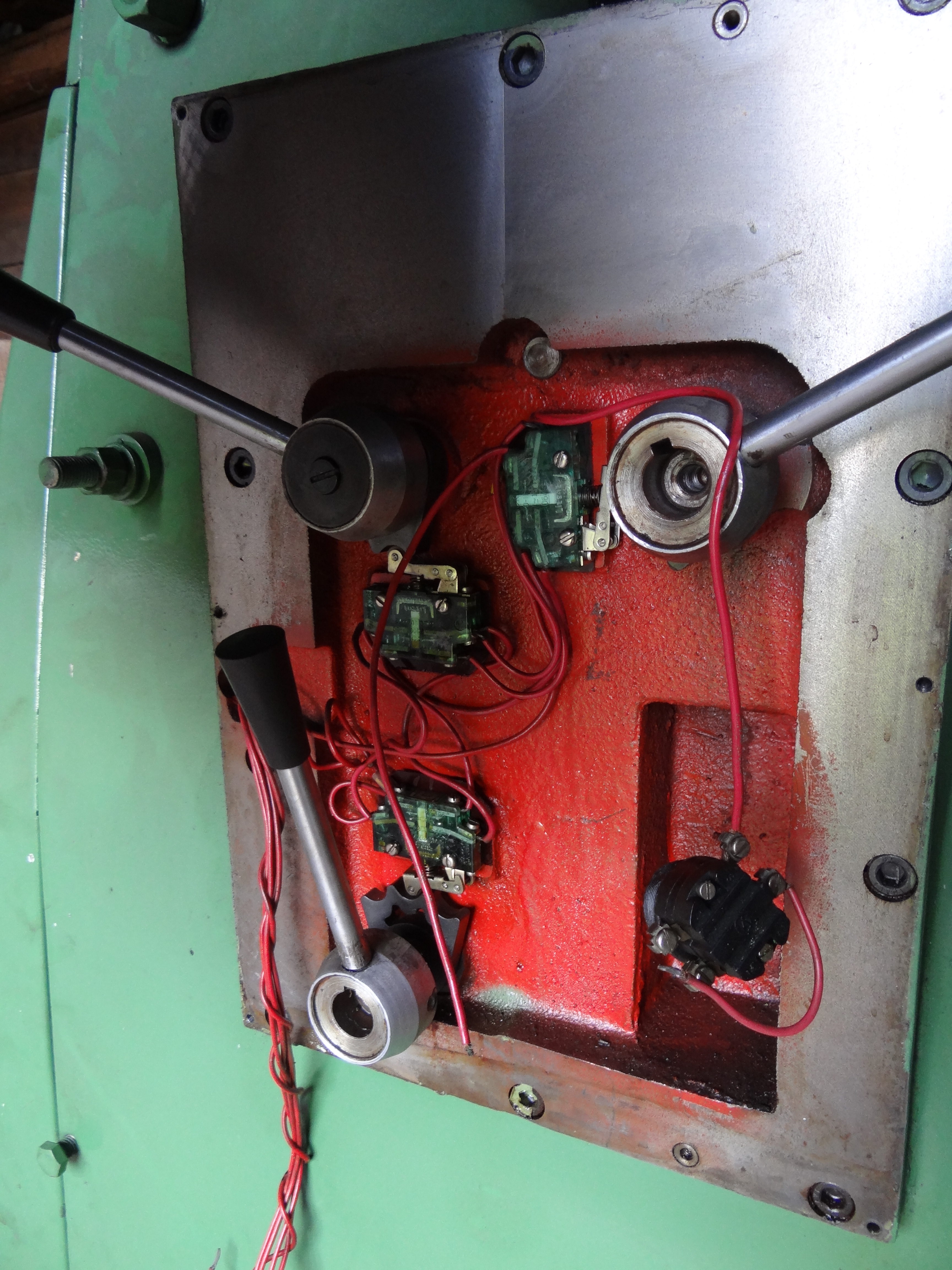

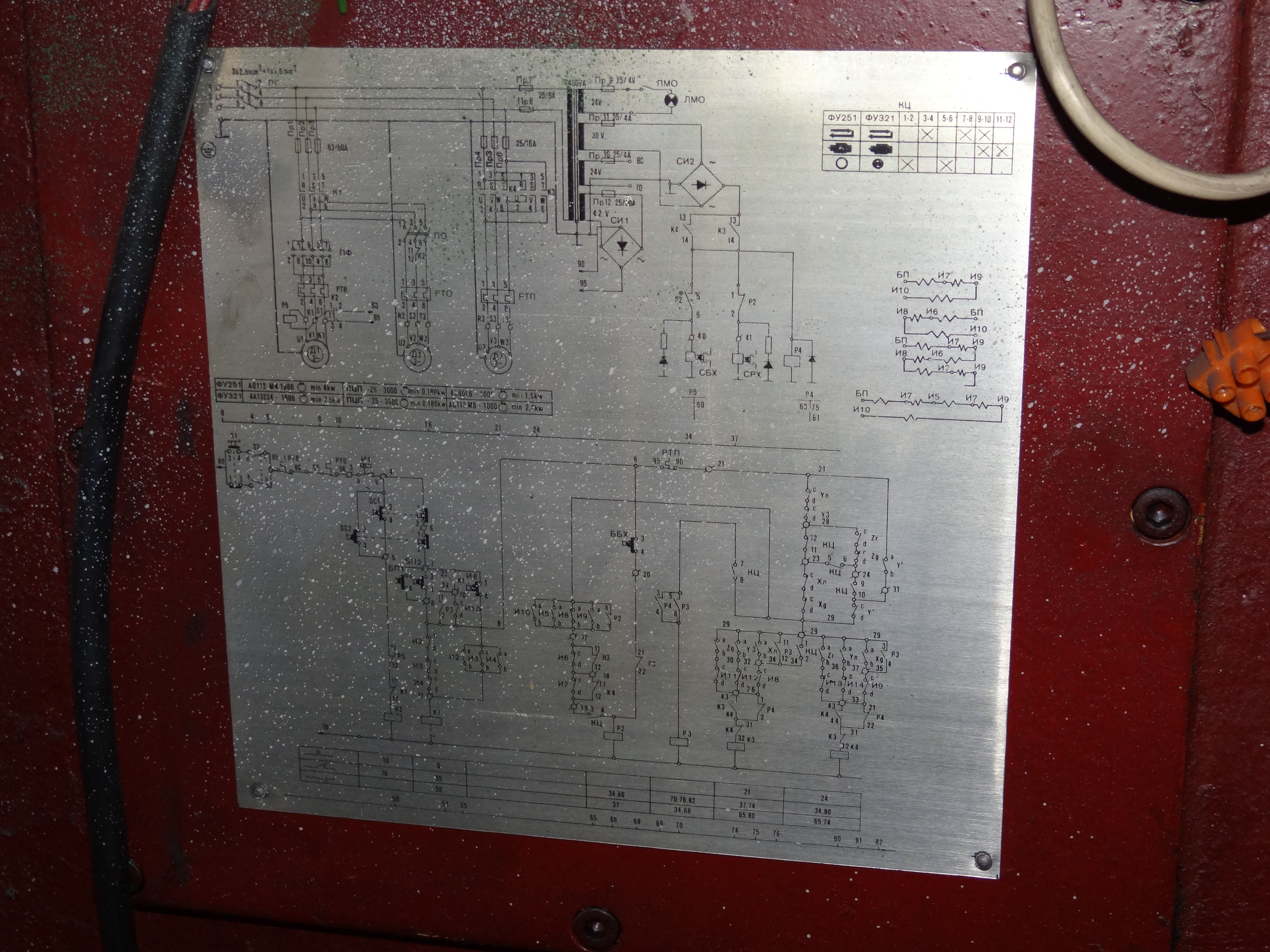

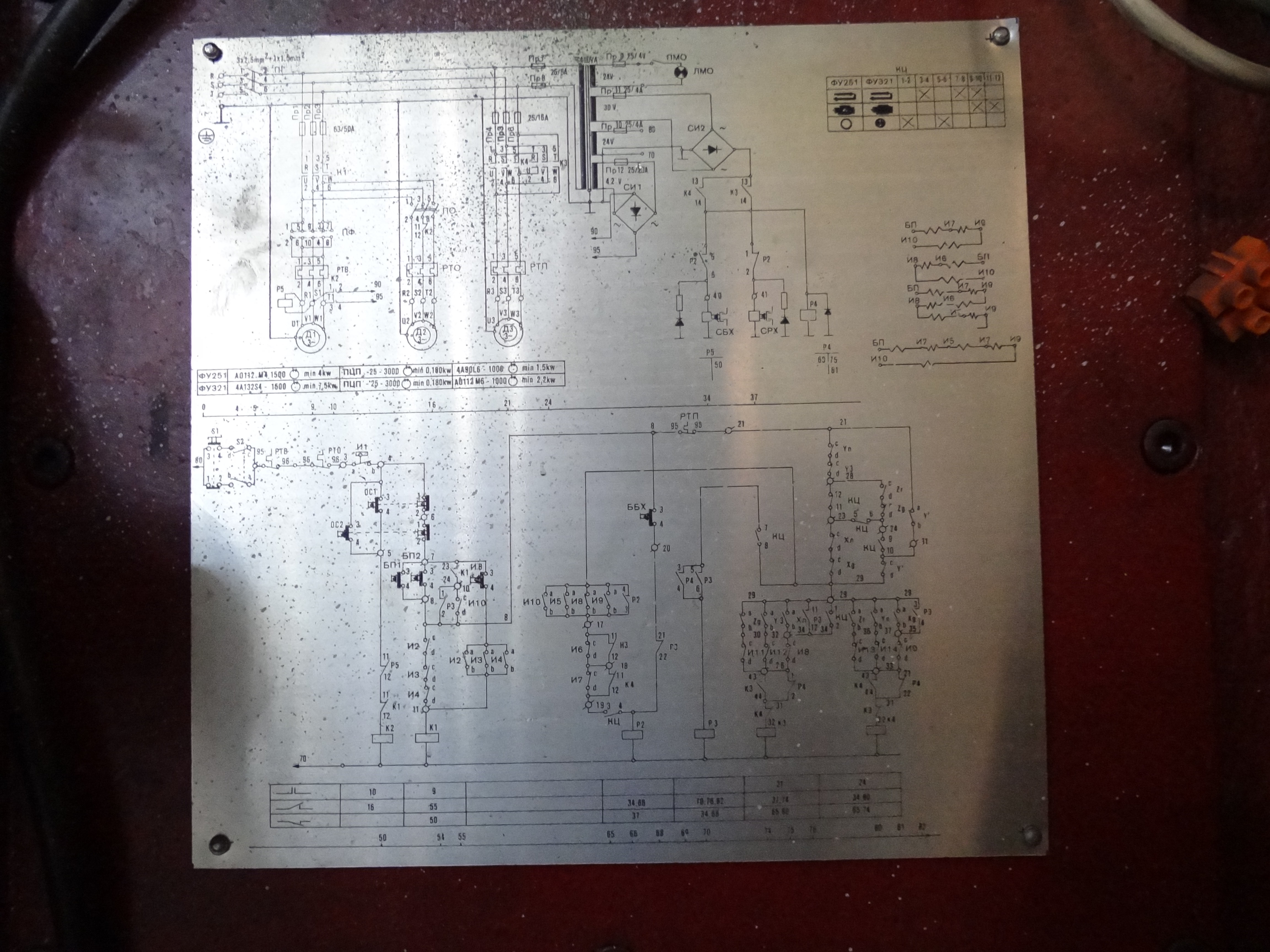

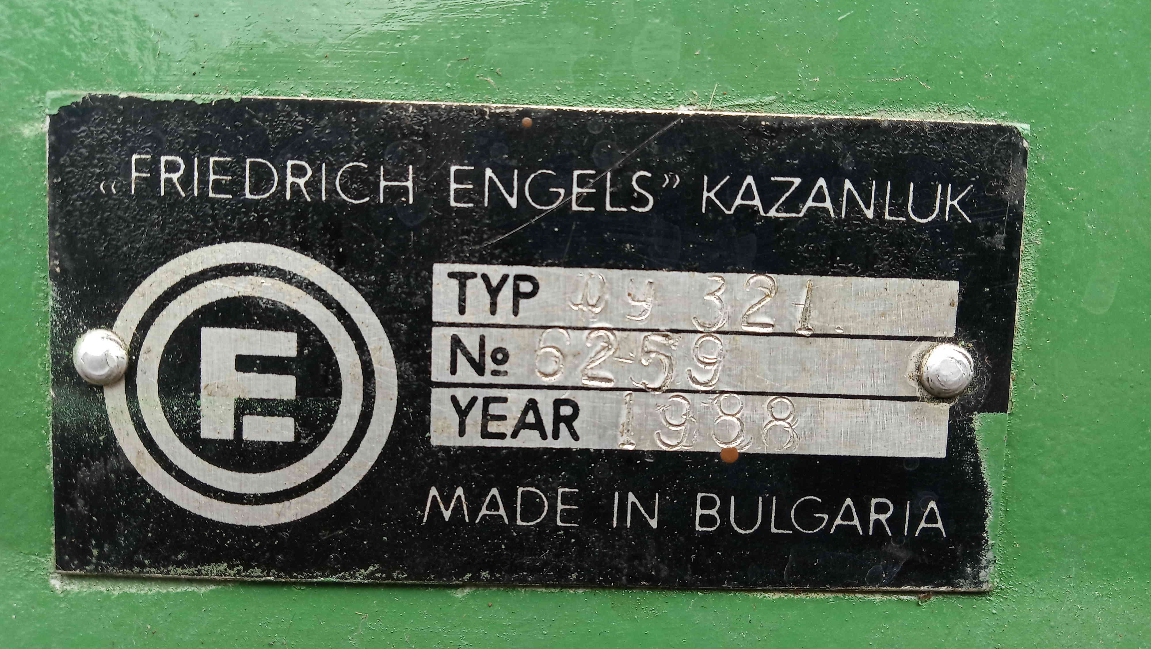

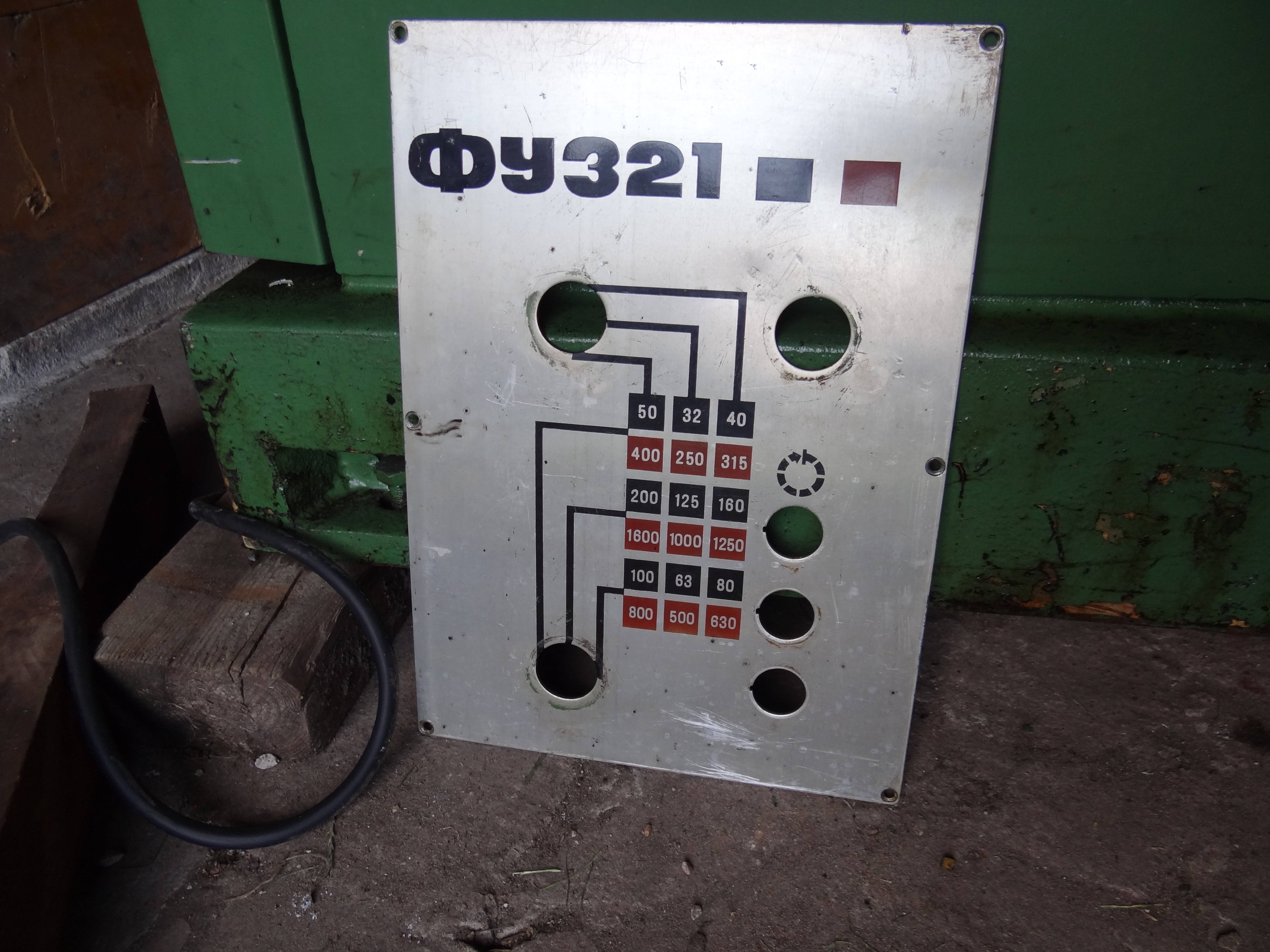

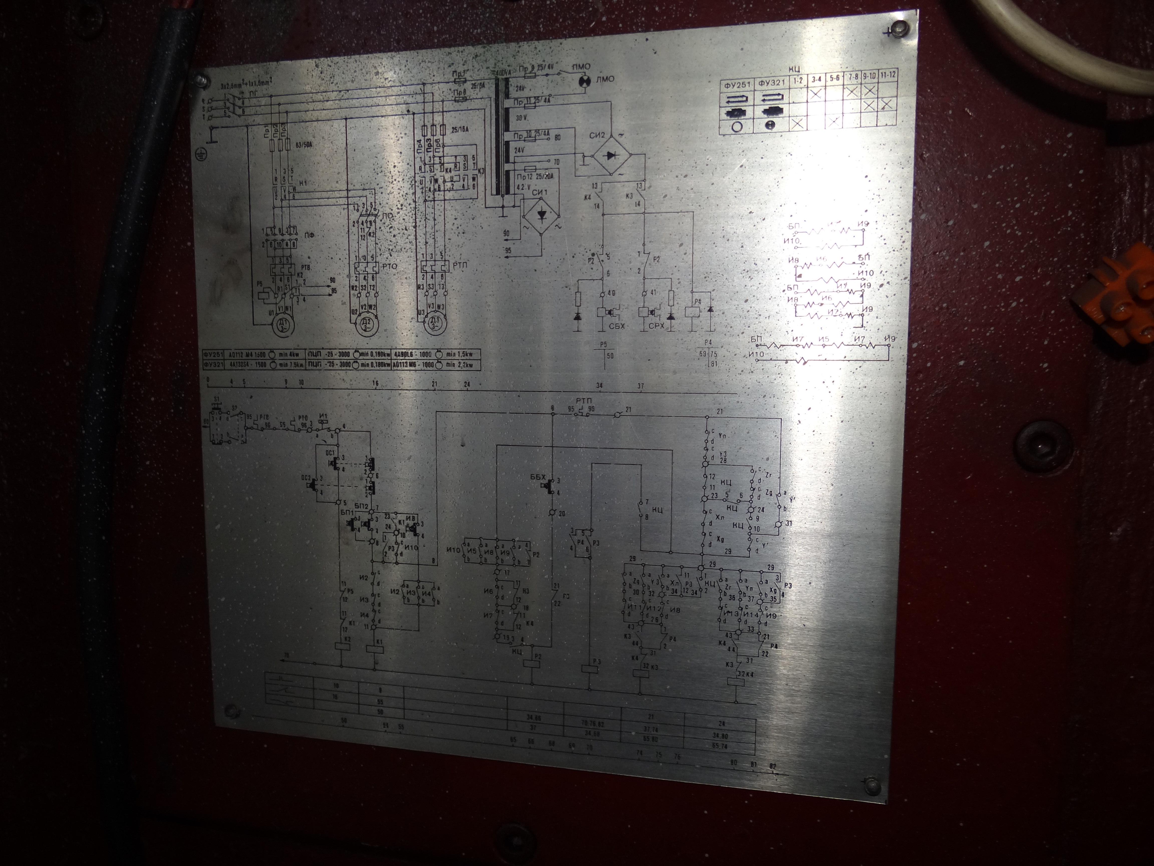

Witam odwiedzających. Stałem się posiadaczem Bułgarskiej frezarki z 1988 roku i potrzebuję pomocy z rozszyfrowaniem oznaczeń na schematach elektrycznych. Instalacja jest niestety częściowo rozgrzebana i trudno mi sprawdzać poszczególne elementy gdy nie wiem co oznaczają skróty pisane cyrylicą (głównie na krańcówkach). Brakuje mi też informacji co oznaczają te znaczki przy przyciskach i przełącznikach. Frezarka nie została jeszcze uruchomiona (poza sprawdzeniem silników poprzez wciskanie styczników śrubokrętem). Gdyby ktoś posiadał jakieś doświadczenia z tą maszyną lub DTR to proszę o kontakt. Końcówki przewodów w szafce mają etykietki, ale niektóre są pozacierane/zgubione/nieczytelne.

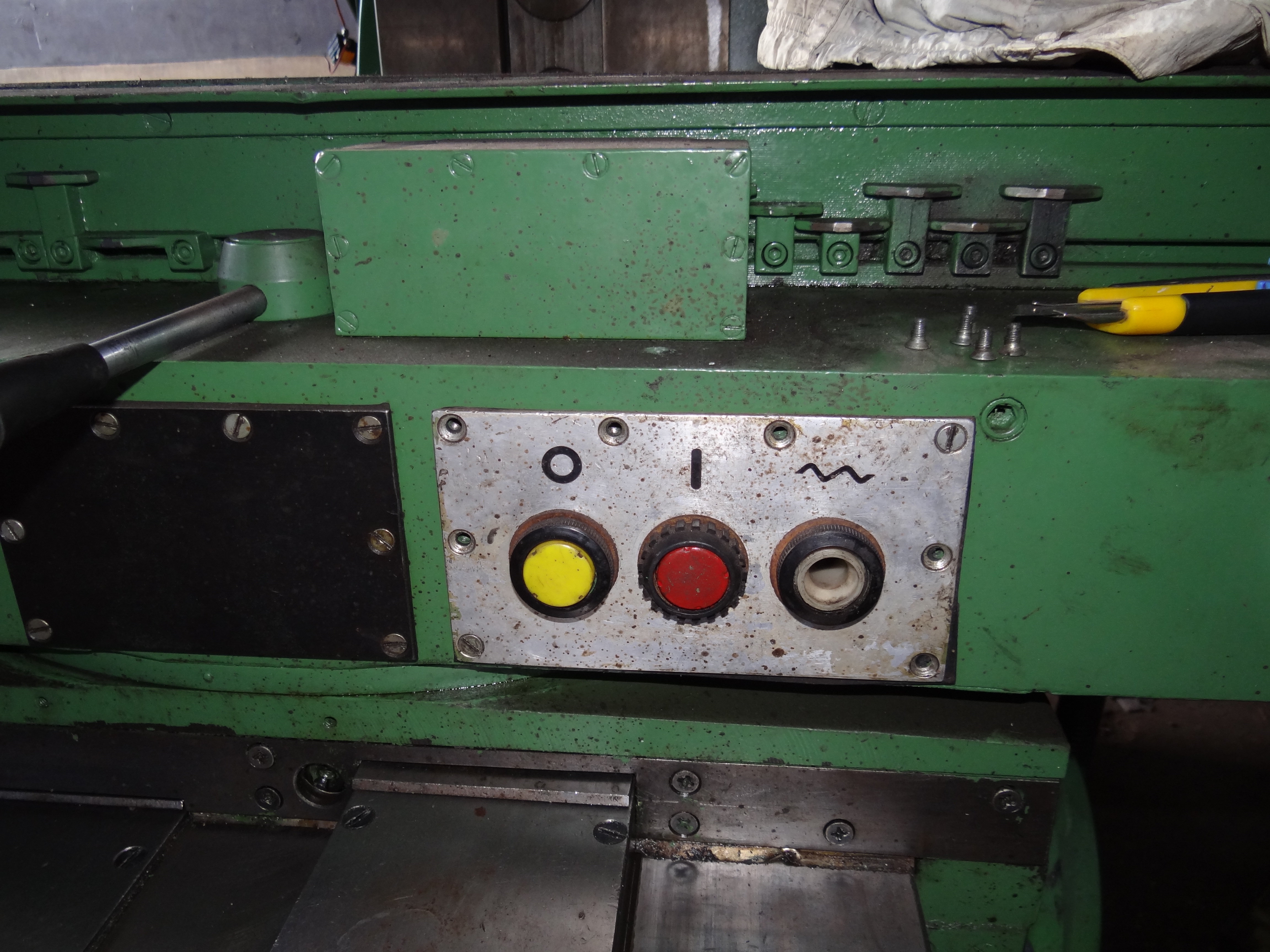

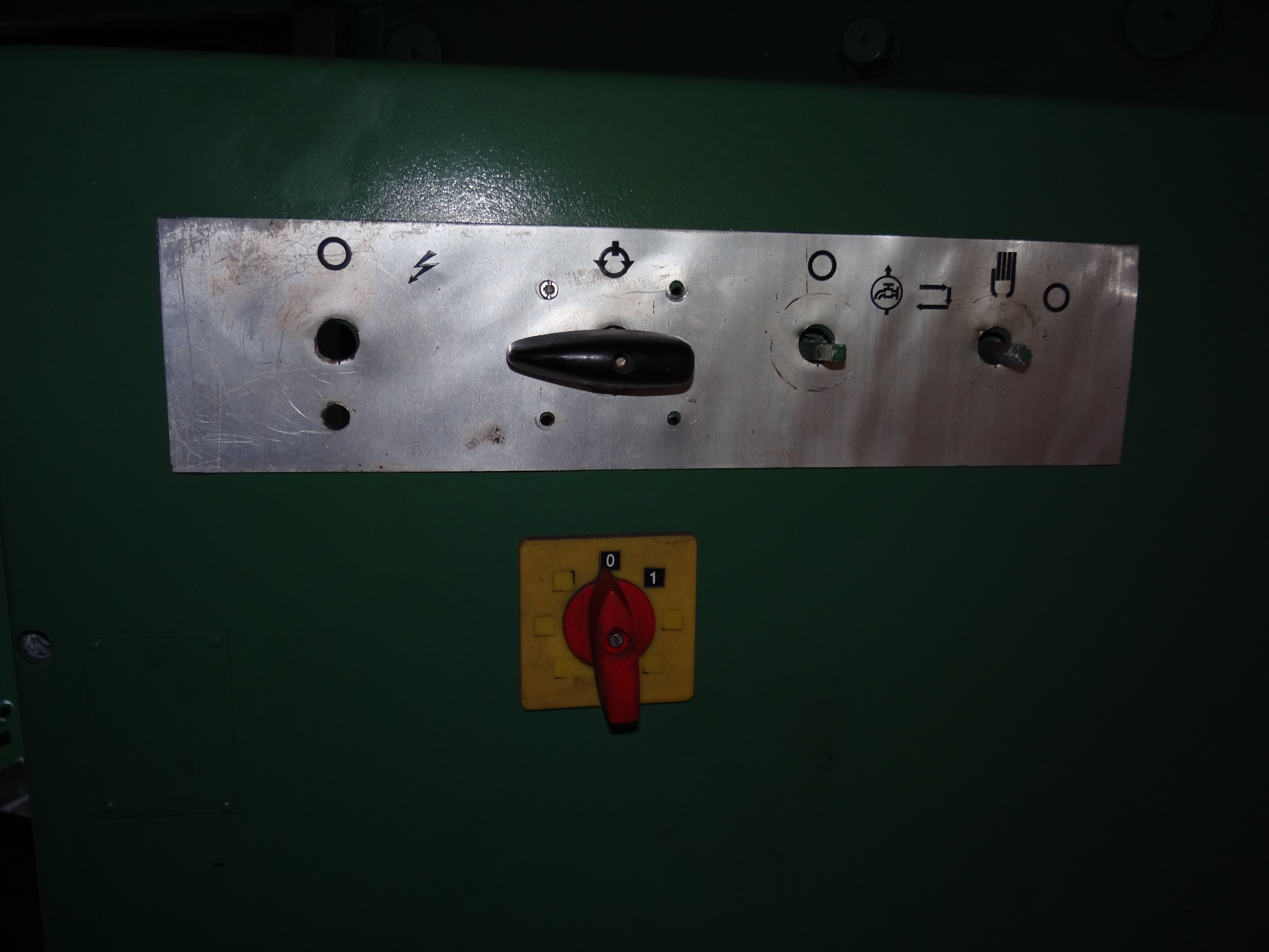

Co do oznaczeń przy przelacznikach- od lewej:
Włącznik główny (chyba przeniesiony poniżej)
Obroty lewo-prawo
Pompa chłodziwa,
Praca ręczna -automatyczna (ustawiana krańcówkami)
Przyciski-
O- wyłącz
I- włącz
Żmijka - posuw szybki
Sprawdź wszystkie krańcówki, muszą być zwolnione. Może też być tak, że przycisk od posuwu szybkiego jest stale ,,wciśnięty", wtedy wywala bezpieczniki w szafie.

Ten przełącznik ustawia pracę automatyczną-ręczną i wyłącza posuwy? Przez moment dało się uruchamiać maszynę wyłącznikiem z przodu panelu, ale niestety coś się zacięło i wywala teraz bezpiecznik.
Od czego jest cewka K5 połączona równolegle z uzwojeniami silnika wrzeciona (pierwszy z lewej)?
