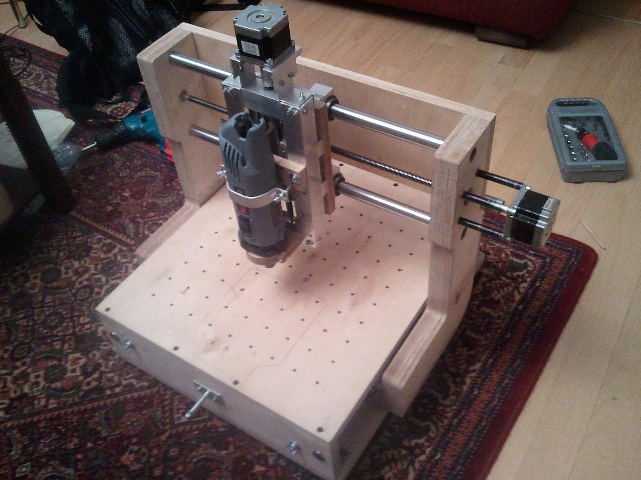

Widok całości po upgradzie do nowej bramy i kressa:

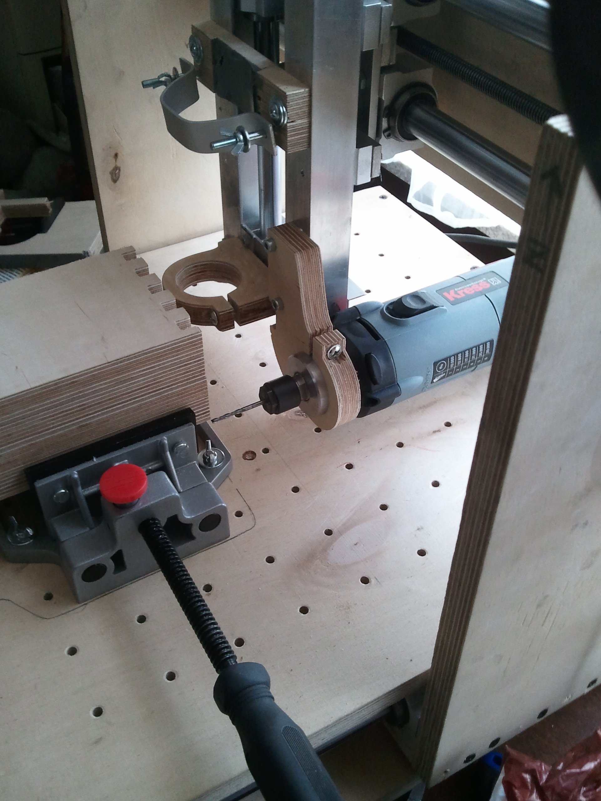

Montaz wrzeciona - górna podpórka jest odciśnięta w poxipolu (kress był wsadzony w cienki worek PE, aby można było go łatwo odkleić).
Wrzeciono było ustawione zgodnie z radą jednego z kolegów - na ramieniu wsadzonym w uchwyt narzędziowy znajdował sie kolec - jak drapał stół równo przy pełnym obrocie, to uznałem, że wrzeciono jest prostopadle do stołu.
Filmów z pracy maszyny nie mam niestety. Może coś dorzucę - jakieś wiercenie PCB najpewniej, bo to planuję robić w najbliższym czasie. Swoją drogą, to niesamowity komfort - puszczam maszynę, 3 minutki i 100 otworów jest
Postępy niedługo znowu będą, bo robię sterownik do serw DC (na razie prototyp na 1 oś, potem od razu sterownik 4-osiowy - na zapas) - maszyna powinna obrabiać 30mm/s i jak dobrze pójdzie, to mieć "przeloty" na poziomie 100mm/s.
Rozwoju mechanicznego tej konstrukcji już nie planuję (może oś Z...) - widzę jej niedostatki, przy których stosowanie lepszych (i droższych) komponentów wydaje się być nieuzasadnione.

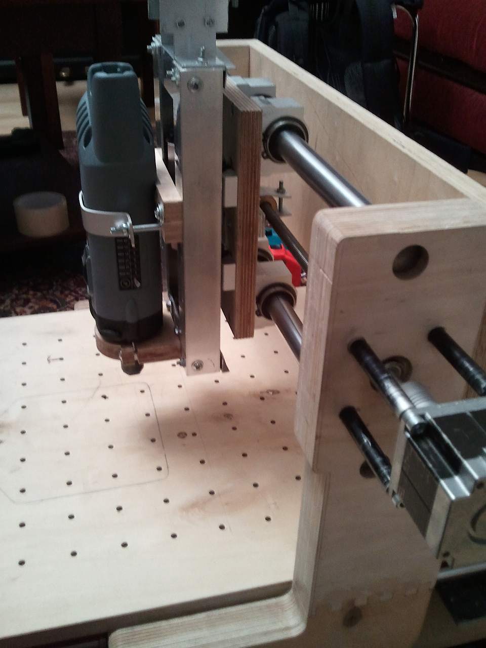

Widzę, że patent z mocowaniem nakrętek się sprawdził na tyle, że nie zmieniłeś go do tej pory Skąd ja to znam, robi się coś na chwilę i prowizorka zostaje na zawsze
Zdradź jeszcze jak toczyłeś te śruby. Ja chcę zrobić tak (śruba TR10x2), że zmierzę odległość między blokami łożyskującymi i odejmę z 2mm na błędy i to będzie długość gwintu trapezowego. Reszta będzie tak: od strony napędowej jedno łożysko 6x19x6 i przetoczenie na fi6 pod nie, plus gwint M6 + oś fi6 do sprzęgła. Od drugiej strony będą dwa łożyska 6x19x6 i gwint M6. Jak obliczyć dobrze długości gwintów i innych wytoczeń, żeby nie było na styk lub za mało?
Dobry pomysł z tym odwróceniem Kressa

Czyli ma być Tr10x2 - fi6 - M6 - fi6 <-- jeżeli dobrze to zinterpretowałem to tak się nie da. Ja nie znalazłem sposobu wciśnięcia nakrętki M6 na wałek fi6.wojtek30 pisze: przetoczenie na fi6 pod nie, plus gwint M6 + oś fi6 do sprzęgła.
Chyba zostaje ci stoczyć wszystko na fi6 tak aby łożysko osadzić na prasie albo rozgrzane na wcisk.
Albo jakaś forma tulejki zwiększająca średnicę.

U mnie śruba jest ustalona osiowo od strony nienapędzanej, a silnik jest od strony podpartej.
Od strony silnika nie ma gwintu!!!
Czyli idąc wzdłuż śruby jest tak:
M6 (2 nakrętki + podkładka sprężysta)
fi6 (2 łożyska)
Tr10/2
fi6 (łożysko, sprzęgło, silnik)
Toczenie było robione pilnikiem, śruba wsadzona w 2 łożyska 6000 i napędzana wiertarką.

No to jeszcze jak sobie można pomóc:
wierzch śruby jest twardy (bo walcowany) - możesz go zedrzeć np. dremelkiem z tarczą diamentową (śruba oczywiście cały czas ma się kręcić w wiertarce). Trzeba polewać wodą!
Jak już będzie zdarte z 0.5mm grubości, to można przejść na pilnik. i tymże pilnikiem jechać do 6 z leciutkim plusem. Na koniec papier 240 a na samym końcu 600. Pod gwint M6 trzeba stoczyć ciut bardziej (5.8-5.9) i zrobić lekko stożkowy koniec - będzie łatwiej zacząć gwintowanie i łatwiej założyć nakrętkę.
Uwaga do terminologii: gwint zewnętrzny wykonuje się narzynką, nie gwintownikiem!
Co do linku - polecam jednak wiertarkę zamiast wkrętarki - chyba, że kolega ma bardzo szybką ładowarkę do akumulatorów
