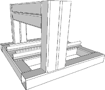

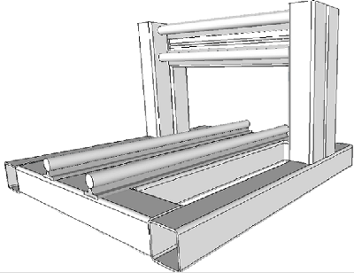

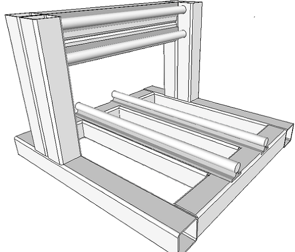

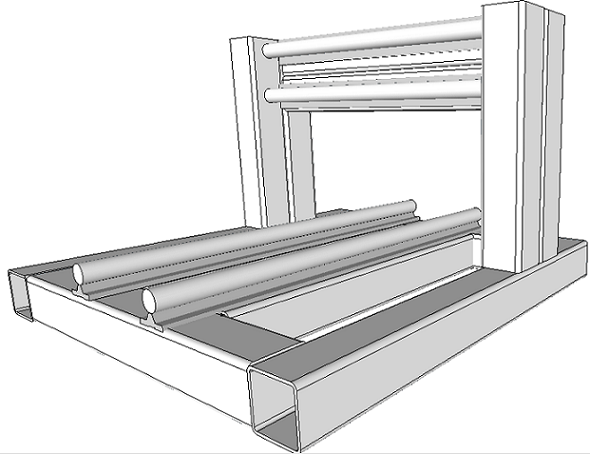

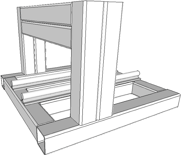

Witam, zamierzam zbudować frezarkę CNC korzystając z wiedzy zdobytej na forum.
Ma to być totalnie amatorska próba, mam nadzieje że zakończy się powodzeniem.
Zacząłem od projektu w SketchUp.
Elektroniką i silnikami zajmę się jak rama będzie gotowa.
Chcę wykorzystać profile 80x80.
Wymiary podstawy 700x700
Tak jak widać na projekcie chcę użyć wałków podpartych. Zastanawiam się tylko jaką powinny mieć średnicę? 16? 20?
Warto wstawić zastrzały wzmacniające bramę ?
Proszę o uwagi i wskazówki dotyczące konstrukcji.

Post napisał: Zienek » 18 sty 2015, 21:01
Jeśli brama jest dospawana do podstawy to znaczy, że nie chcesz obrabiać płaszczyzn pod prowadnice. A to jeden z grzechów przeciw dokładności maszyny. Zależy co i z jaką dokładnością chcesz obrabiać.
