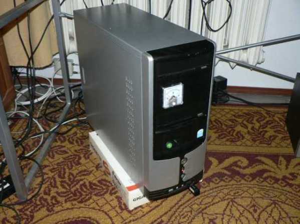

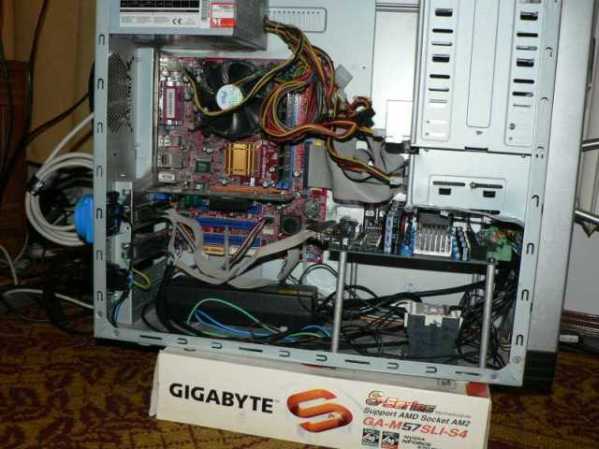

Zatem mam w tym momencie 3 szt Sanyo Denki 3A, 1,7V i ok 0,9Nm. Kreca fajnie.
Zainstalowalem sobie 5 osiowy sterownik na TB6560 wewnatrz obudowy komputera, do tego:
- zasilacz 20V 7,5A od jakiegos laptopa,
- gniazdo trapezowe 230V do zasilania ww zasilacza,
- stycznik zalaczany przez przekaznik na sterowniku,
- na tylnej obudowie gniazdo 230V do wrzeciona (niebieskie) zalaczane przez stycznik,
- na sledziu z tylu 3 gniazda DB9 dla silnikow trzech osi,
- na sledziu z tylu przylacze DB25 (LPT) celem podlaczenia sterownia do PC, na tym samym sledziu gniazdo DB15 w ktorym sa wejscia z: krancowek, E-Stop itp,
- z frontu wlacznik CNC, bezpiecznik i amperomierz.

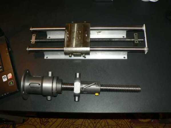

Jesli chodzi o mechanike to zakupilem w sumie kompletna os. Pradopodobnie bedzie to os pozioma Y. Natomiast sruba kulowa bedzie dla osi pionowej Z. Nie mam niestety nic do osi X. Zakupy i prace trwaja nadal...
[ Dodano: 2011-08-15, 17:34 ]
Zakupiłem śrubę napędową do osi X używana. Posiada bloki łożyskujące, długość całkowita śruby 505mm, średnica gwintu: 22mm, długość rzeczywista samego gwintu 435mm, skok gwintu: 4mm
