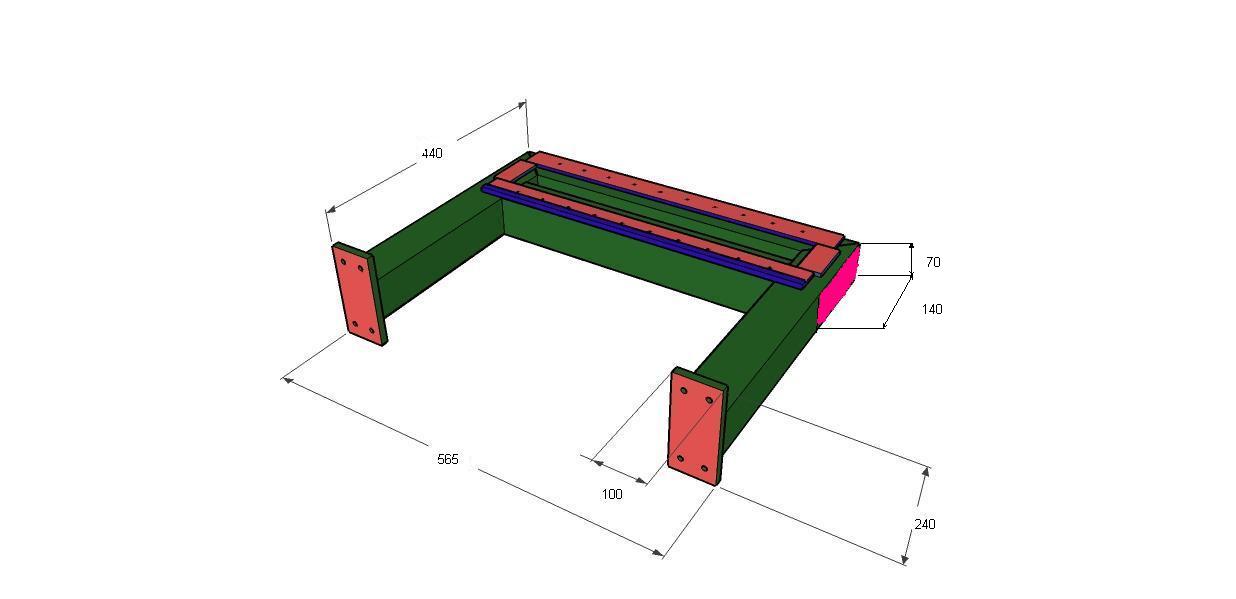

Re: Frezarka 500x300x150
Czy ktoś może mi polecić firmę w okolicach Warszawy gdzie mogę zatoczyć śruby kulowe oraz obrobić bramę w jednym zamocowaniu o wymiarach szerokość 565mm, wysokość 440mm stopy 20x100x240 (jak na szkicu w załączniku).
