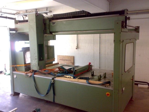

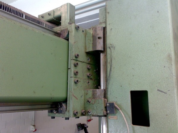

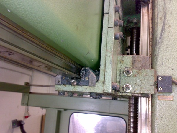

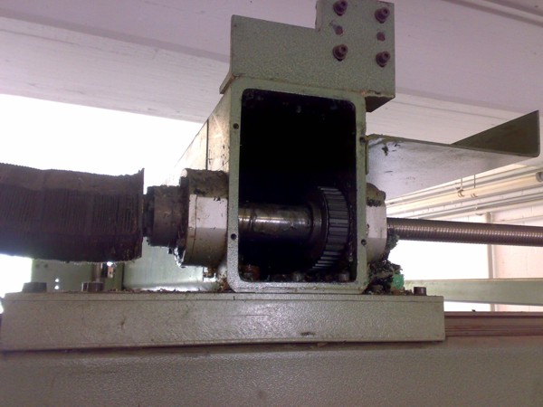

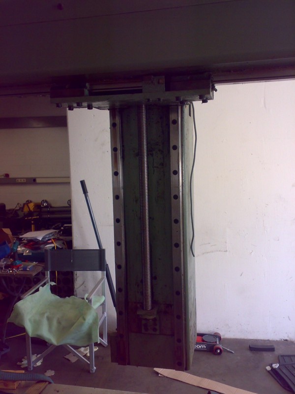

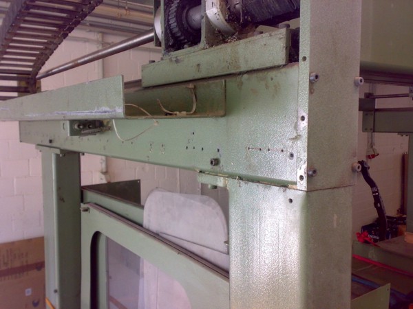

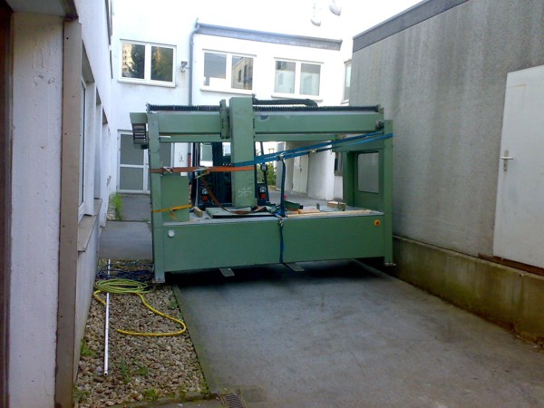

Ostatnio udalo mi sie wyrwac ciekawa konstrukcje maszyny 5cio osiowej Firmy GEISS. Mechanika jest cala gotowa i sprawdzona - maszyna pracowala juz kilkanascie lat. Brakuje tylko sterowania, napedow i frezujacej glowicy 2 osiowej. Na ponizszych zdjeciach widac jak w 1988 roku rozwiazano konstrukcje takiej maszyny. Planowane sterowanie to albo CSMIO albo DSPMC albo Eckelmann (wszystkie mam). Co do napedow to albo Sanyodenki albo Yaskawa albo dokupie drivery do silnikow Siemensa ktore orginalnie byly na tej maszynie.
Glowice frezujaca chcialbym stworzyc sam co na pewno nie bedzie proste (nie interesuja mnie rozwiazania z piast samochodowych:))

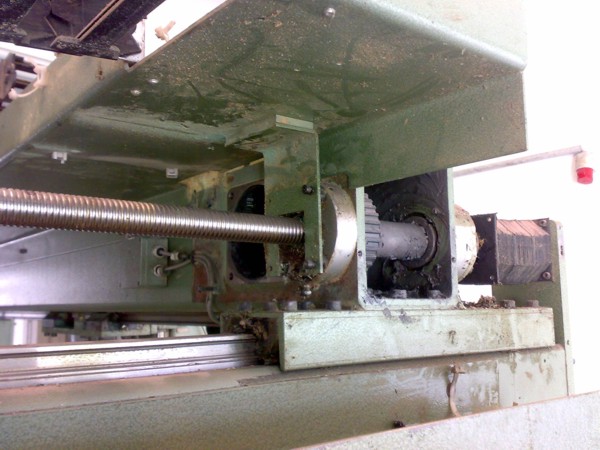

Troche informacji co do konstrukcji:
- os X naped sruba kulowa - nakretka obrotowa prowadnice trapezowe
- os Y 2 sruby kulowe z nakretkami obrotowymi napedzane jednym silnikiem poprzez pas
- os Z sruba kulowa napedzana silnikiem.
Wszystkie komponenty firmy Star.
Calosc konstrukcji to obrobione belki stalowe skrecone ze soba - umozliwi mi to ewentualne podniesienie przeswitu w osi Z.
To tyle informacji pisanej. Zapraszam do podziwiania zdjec i prosze o komentarze (tak dzieci NEO na nk w podpisach zdjec pisza :))

Post napisał: bartuss1 » 09 paź 2010, 15:05
co do głowicy to ci podpowiem - zobacz w wobicie przekładnia planetarna z kołnierzem do podwieszenia, chyba 2500 zł netto jakos tak, wystarczą ci dwie takie i jakies L ze stali

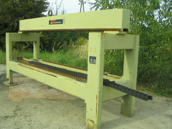

Post napisał: ezbig » 09 paź 2010, 15:26
Podobna konstrukcja chyba jeszcze wisi na allegro, przynajmniej wczoraj widziałem (2,5 t za 3200 chyba)

Post napisał: ezbig » 09 paź 2010, 18:21
To to: http://allegro.pl/konstrukcja-rama-do-m ... 04263.html. Wygląda podobnie, tylko ogołocona trochę :). Rama + kilka dodatków. (czy zauważyliście, że jest jakiś problem z załącznikami od jakiegoś czasu?)

Post napisał: kostner » 09 paź 2010, 18:28
hmmm jedyne podobienstwo to takie ze obie sa brudne i ze stali :)

ezbig
Posty: 2097
Post napisał: ezbig » 09 paź 2010, 18:30
Ale trochę podobna... :roll:

Post napisał: kostner » 09 paź 2010, 18:35
nie no bez przesady podobna nie jest ani troche :)

ezbig
Posty: 2097
Post napisał: ezbig » 09 paź 2010, 18:42
Nie będę się upierał, bo ani jednej, ani drugiej na własne oczy nie widziałem. mam tylko wrażenie, że ramy maja podobnie rozwiązane.

Post napisał: kostner » 09 paź 2010, 20:48
bartuss1 pisze:co do głowicy to ci podpowiem - zobacz w wobicie przekładnia planetarna z kołnierzem do podwieszenia, chyba 2500 zł netto jakos tak, wystarczą ci dwie takie i jakies L ze stali
masz na mysli te Nabtesco ?? no sa za***iste tylko czy faktycznie kosztuja 2500 ?? Troche malo
