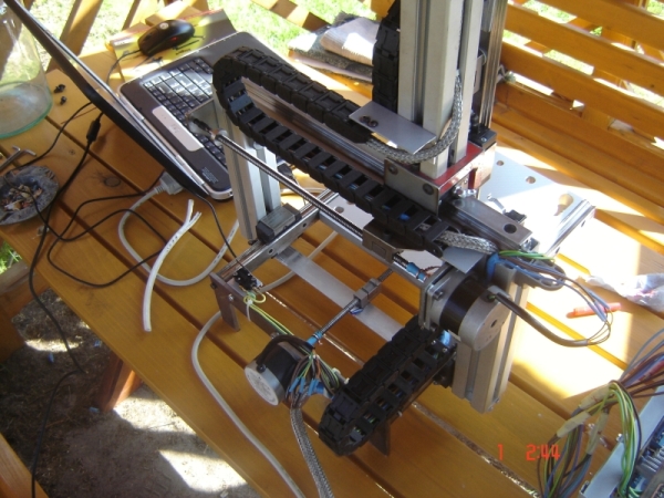

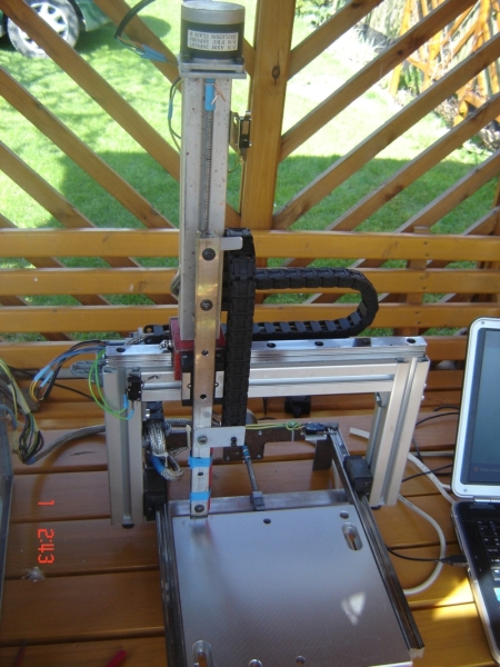

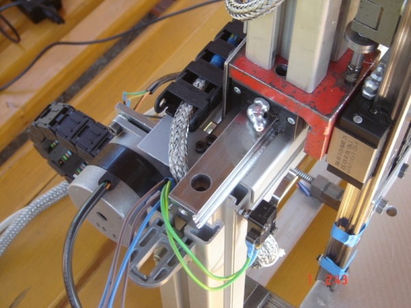

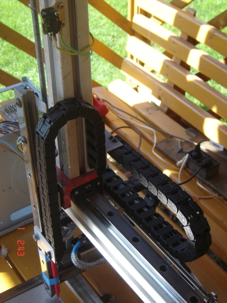

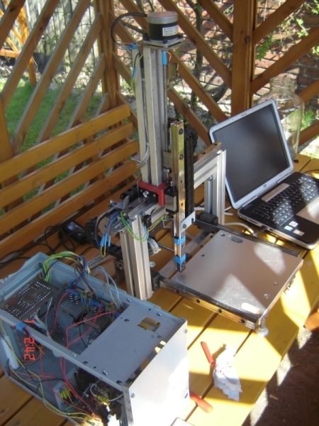

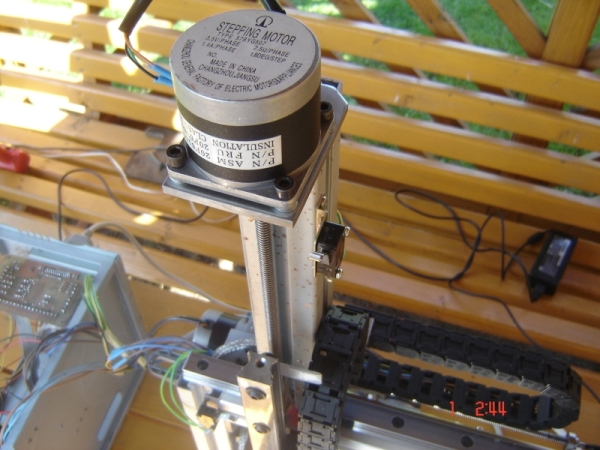

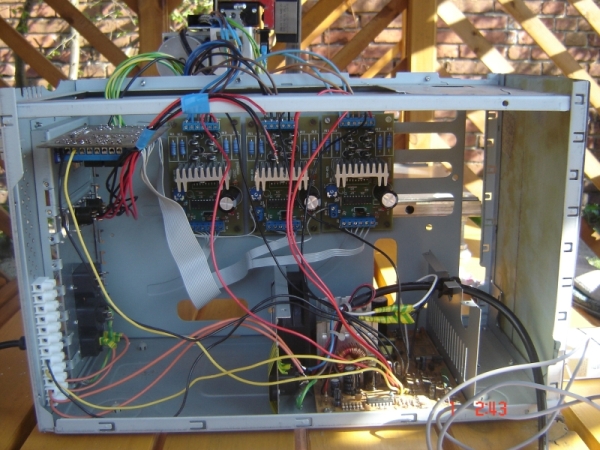

No i jakoś dobiega końca moja zabawa z maszynką CNC. Oczywiście nie jest to mam nadzieje ostatnia taka maszynka, ale czas pokaże.
Obiecałem że pokaże jakieś fotki z tego co mam zrobione do tej pory. Wiem że jest wiele niedociągnięć i strasznie chaotycznie jest to wszystko poskładane ale tak to jest jak się buduje z części z demobilu, jak nie ma się wiertarki stołowej i wszystko trzeba robić ręcznie.
Przed budową następnej maszyny na pewno kupię taką wiertarkę.
Dodatkowo też nie miałem żadnego projektu maszyny, wszystko robiłem z bani co nie zawsze okazywało się słuszne bo wiele części trzeba było dorabiać czy wykonywać po kilka razy, bo to póki co pasowało a po jakimś czasie jak chciałem coś dołożyć to się okazywało że przeszkadza albo mogłoby spełniać kilka funkcji jednocześnie. Tak więc części które były już zamontowane w maszynce a które potem znalazły się w koszu było nie mało. Ale tak jak wspomniałem wcześniej co tu projektować skoro buduje się z tego co się ma.
Cena całości, czyli rzeczywiście wydanych pieniędzy, wyniosła mnie – sterowniki plus silniki czyli około 500PLN, jeszcze tylko zakup frezarki, mam na myśli coś jak dremel.
Oczywiście chciałem wszystkim podziekować za wszelką pomoc, bez Was i tego forum byłoby trudno...
Póki co pozdrawiam.
KW

- Sterowanie
- CNC3.jpg (230.83 KiB) Przejrzano 8505 razy

gratulacje!
mnie jedynie zniechęca ta platanina kabli... dużo pracy trzeba włożyć aby jakoś rozsądnie doprowadzić kable ze sterownika do "ciagle ruszających" się silników
pytanie:
gdzie można kupić te osłony na kable widoczne na CNC5.jpg (takie czarne)?
pytanie:

Uważam,że jak na pierwsze przybliżenie jest OK! i autor ma prawo do dumy.
Pytanie - po co masz kupować wiertarkę stołową - masz już kompletny układ mechaniczny ze sterowaniem.
Zamocuj tylko uchwyt do zwykłej wiertarki ręcznej - pod warunkiem ,że jest dwubiegowa.
Otwory możesz wiercić przez powiercanie coraz większymi średnicami.
Jakie profile aluminiowe zastosowałeś do głównej konstrukcji ?

katalogi igusa mam- bo mam do nich bliźiutko... i szukam właśnie nieco mniej powalających cen... u IGUSa ten katalog nazywa się "Systemy Prowadzenia Przewodów"anoda pisze:Do marcomp77 - mam dostać w tym tygodniu katalogi z IGUS-a.
Ma tam być rownież część dotycząca osłon kablowych. Na pewno osłony są w ofercie ELFY lub CONRADA - ale cena na pewno powali na glebę.
ciekawe czy niema jakiegoś taniego systemu prowadzenia przewodów?
[ Dodano: 2005-05-10, 15:59 ]
jaka jest strona ELFA... bo te oczywiste dotyczącegoś niezwiązanego z cnc
w CONDRAdzie niemogę tego znaleść...
ale
na tme.pl znalazłem w "akcesoria do kabli pozostałe"
SR300A025040 Prowadnica łańcuchowa
Ilość: 1+ Cena: 99.90 PLN | Ilość: 5+ Cena: 89.90 PLN | Ilość: 10+ Cena: 84.90 PLN
imożliwe iż wygląda to tak:
http://images.mercateo.com/pdf/RS_Compo ... 024011.pdf
ale TO jest drogo

Niestety niemam pojecia gdzie można kupić takie osłony. Ja je dostałem.
Co do profili aluminiowych to są to profile Bosch'a. Jesli dobrze pamiętam 45x45mm.
Czy da się na tej maszynce wiercić dużą wiertarką i np w stali, szczerze wątpięchoć takich prób jeszcze nie przeprowadzałem, ale nie omieszkam.

Witam - wekar
jezeli prowadnice osi X zdobyles na demobilu, to daj cynk gdzie, a wszyscy tam POLECIMY!! Sterowniki wygladaja mi na te z strony glownej / L297 + L298 - 1/2 kroku /
napisz jak sie sprawuja!!, sam kombinuje grawerke, mechanika nie stanowi dla mnie problemu, narazie studiuje programy, bo to jest moj problem / absolutnie sie na tym nie znam, a maszynka bez prog. to ZŁOM, - duzo czytam, bo mam nadzieje ze opanuje T-CNC, wydaje mi sie najprostszy????, / . Gratulacje za JUZ, i podeslij wiecej wiadomosci jak juz cos wyfrezujesz.
Pozdrawiam - priv

Prowadnice (2sztuki) są z demobilu. Wiem że są niezłe. Poprostu mam wejscie do dużej fabryki gdzie czasem wyrzucane są różne maszyny czy stanowiska na złom, w takich molochach nikt się nie bawi w odzysk, starsze maszyny często w całości z silnikami, sterownikami jadą na złom, a ja wiem o tym wczesniej i jesli jakaś część może mnie zainteresować to każe ją wykręcić. Tak było z tymi prowadnicami, pracowały wczesniej w jakimś stanowisku montarzowym. Wszystkie osie nie tylko X są zrealizowane na tego typu prowadnicach.
Wiem że na złomie raczej niema szans na znalezienie czegoś takiego.
Sterowniki (reklama-główna strona forum) jak na razie spisują się bardzo dobrze, pracują w półkroku. Oczywiście temperatura przy dłuższej pracy podnosi dość znacznie, ale już niedługo w górnej częsci obudowy zamontuje wentylator więc powinno być lepiej.

Jeżeli użyłeś profili Boscha to powinno udać się wiercić wiertarką . Konstrukcja wygląda na dość dużą a więc nie powinno być problemów z montażem. Tym sposobem masz wiertarkę współrzędnościową i będiesz mógł sprawdzić jej sztywność. Dla stali siła wzdłużna może być za mała - ale to trzeba sprawdzić.
Osłony przewodów w katalogach widziałem bardo dawno temu i nie pamietam w jakim.
A może stoasować przewody taśmowe jak w starych drukarkach stosowane do głowic. Przewód jest z metra -problem zarobienie końcówek . Prawdopodnie możliwe żródło - producenci klawiatur foliowych np QWERTY z Łodzi. Mają technologię wykonywania złącz końcowych do tych przewodów.

Owszem taki płaski przewód byłby odpowiedni, ale jeśli jest stosowany w klawiaturze czy innej elektronice to raczej przepływająprzez nie niewielkie prądy. A w naszych konstrukcjach trzeba się spodziewać pródów zancznie większych. W końcu jeden silnik to około 1,5A, nie wiem czy przekroje tych przewodów sąw stanie wytrzymać takie obciążenia
Pzdr
