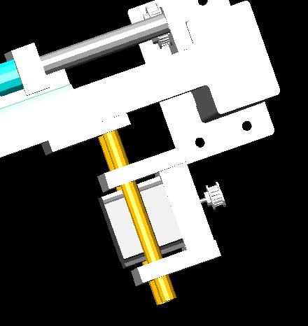

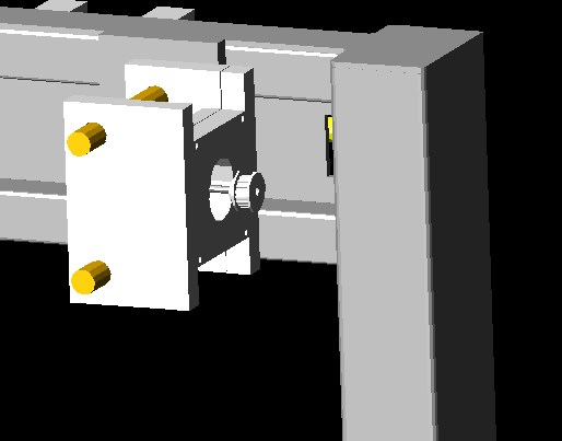

Post napisał: .:Sasik:. » 08 mar 2009, 00:21
gmaro
A co z sterowaniem , jak planujesz zamocować silnik np: w osi X ?
Przedstawiam projekt zamocowania silnika osi x. w sumie to wszystkie silniki chce zamontowac podobnie. wszystkie wymiary sa przypadkowe bo nie zastanawialem sie nad konkretnym silnikiem. chce zastosowac przekladnie: na osi silnika rolke 16 zebow a na srubie rolke 32 zeby i pasek 10mm. silnik bedzie mocowany do bramy za pomoca stelaza z aluminium i na dwoch prowadnicach ok fi15.bedzie regulacja naciagu paska. :grin: mysle jeszcze o zamontowaniu gdzies zwyklej sruby do regulacji.
dwa walki fi15 wytrzymaja??????
