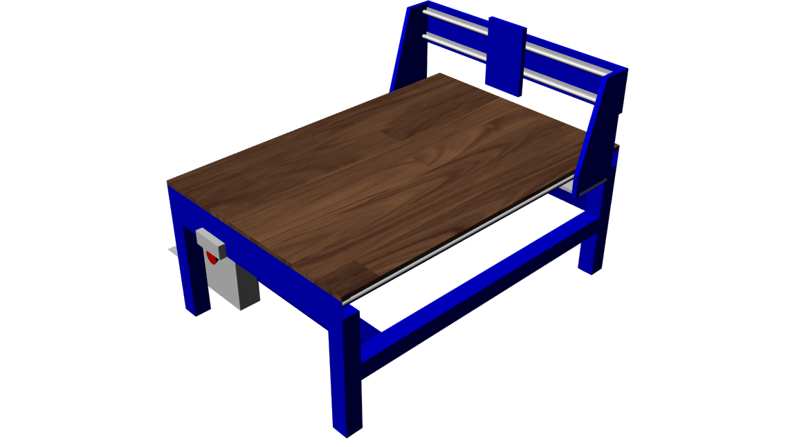

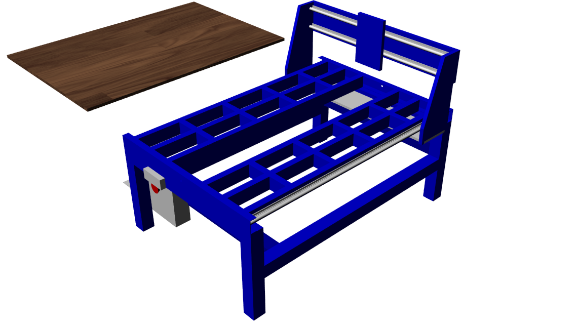

Jak wrócę do domu to wrzucę projekt stworzony w Rhino (szkic 3d) ale widać budowę stołu :)

Zgodnie z obietnicą wstawiam taki prototyp tej maszyny. Wyciągałem wnioski z budowy innych maszyn (zdjęcia na forum) i doszedłem to takiego "modelu".
Szanowni koledzy, czy mógłby mi ktoś zdradzić (lub sam autor jeśli tutaj zajrzy) jakie wymiary miała maszyny kolegi z forum - gaspar'a? Tutaj zamieszczam link do maszyny o którą mi chodzi. maszyna kolegi gaspar'a
Jeśli chodzi o wałki, w takim razie czemu nie mogę zastosować tam wałków? Myślałem że chodzi o ugięcie (chociaż podparte ?!? :shock: ).

Hmm tak myślałem nad tymi rozwiązaniami i co raz to więcej mam "niewiadomych". Może inaczej Panowie, szanowni koledzy. Powiedzmy że ma to być precyzyjna maszynka do frezowania w płytkach aluminium, brąz, frezowania (precyzyjnego) w pleksi. Jakie wymiary można uzyskać stosując wałki podparte powiedzmy fi 25 i mając do dyspozycji kwotę ok 4000 zł chodzi o mechanikę bez elektroniki oraz silniczków.
Minimum potrzeba ok 1100 mm dla osi Y. Dobrym pomysłem jest przesuwanie materiału (podział pracy na części). Materiał obrabiany max grubość ok 10 cm co daje min. 100 mm dla osi Z.
[ Dodano: 2009-09-30, 17:19 ]
Czytałem troszkę informacji o projektach z sklepu sponsora, co Panowie powiecie na projekt "Projekt powiększonego plotera frezującego".
Cytuję tekst:
Konstrukcji identycznej jak jego mały poprzednik, lecz powiekszony tak, aby dopasować prowadnice liniowe wałkowe o wymiarach fi 40 w układzie XYZ długość L=1000 , L=1500mm L=500mm
Informacje techniczne:
* Korpus spawany z profili stalowych
* blat z plyty mdf
* pole pracy X-620mm, Y-1150mm, Z-250mm
* Materiały obrabiane: sklejka, drewno, mdf, stopy aluminium i inne metale miękkie.
Prowadnice liniowe pozwalają na precyzję przesuwów, napędy zrealizowane poprzez śruby trapezowe, silniki krokowe. Solidna konstrukcja na wałkach o średnicy 40mm umożliwia obróbkę metali miękkich. Dokładność na poziomie 0,1mm. Ploter można zbudować z 50% gotowych elementów.
Ile Panowie w tym prawdy? Chodzi mi o dokładność oraz możliwość pracy w aluminium a co za tym idzie brązie także? W projekcie jest pomyłka ponieważ 1150 jest dla osi X a 620 dla Y, jednak czy była by możliwość modyfikacji tak by powiedzmy 1150 było rzeczywiście dla osi Y? Pomogło by mi to znacznie.
Druga sprawa to czy wałek podparty powiedzmy fi20 lub fi25 da więcej aniżeli wałek fi40 bez podparcia?
Prosiłbym o informacje.

Post napisał: bartuss1 » 30 wrz 2009, 21:02
w cytacie jest cała prawda i gowno prawda :D (cytując ks. Tischnera)
co do nazewnictwa osi to zalezy jak je sobie zinterpretujesz w programie sterującym, dla mnie osobiście X oznacza dłuższą oś - jak tablica w szkole
co do wałka fi 40 - weż kawałek takiego o długości 1,5m i naciśnij na srodku masą 30 kG, ile bedzie wynosic ugięcie ? przy sztywno zamocowanych i naprężonych końcach ugięcie wynosi kilka setek, czyli w granicach błędu całej maszynki, nie powiem zeby to było super rozwiązanie, ale w 2005 roku dostepnośc częsci do nowo wymyslanych i prostych maszyn byla w naszym pieknym kraju znikoma, chociazby podpory pod wałki w odcinkach 15 cm po 50 zl za szt - lekka przesada, nie wspomne ze wałki wierciło sie samemu hehe, także łatwiej było dać wałek utwardzony o wiekszej średnicy do malego pola roboczego, przy kressie to zdaje egzamin do dzis, wady - mala predkośc obróbki i drgania, w zakresie 0,25 - 0,3 mm bledu obrobki, co do śrub trapezowych - po pewnej wpadce jakiś rok temu - gdzie były zastosowane dwie sruby trapezowe na bokach z dwoma napędzanymi nakretkami, po jakich 3 tygodniach rżnięcia dęba pojawiły sie luzy, od tamtej pory wkładam tylko śruby toczne, doświadczając kolejno maszynki z jedną srubą na srodku kierunek projektowania poszedl w max sztywną bramę, z drugiej strony jednak zastosowanie dwóch zewnetrznych napędów obniża masę bramy, przy zastosowaniu listew zebatych bramka zapiernicza ponad 20m/min (przetestowane w plazmie z polem roboczym 1250x3000 - max predkośc przesuwu 30m/min przy krokowcach 8,5Nm), co do scierania - no na upartego można sie kłócić, ale mamy tu okresową wspołpracę a nie ciagłą jak w parze kół zebatych, takze to scieranie przy odpowiednio lepkim smarze jest znikome, kolo zebate nie może byc bezpośrednio na wale silnika, musi być przelozenie , raz z racji wiekszej ilości kroków, dwa z racji sprzegła którego rolę pelni pasek - znikają drgania i szarpania
zapomnialem podac róznice pomiedzy podpartym a nie podpartym
podparte jest sztywne, nie podparte nie jest sztywne - tak na chłopski rozum,
podparte na całej dlugości jest po prostu podparte , czyli układ kinematyczny bramy znajdujący się w dowolnym odcinku elementu podpartego zawsze znajduje się na tej samej wysokości przy czym drgania przechodza przez element podparcia do konstrukcji, przy niepodpartym sa drgania wzdłuzne - fala drgań rozchodzi się wzdluż elementu i najwieksza wartość przybiera w srodku pomiedzy aktualnym połozeniem układu kinematycznego bramy a podporą, wsio na temat, chyba ze potrzeba czegoś mądrzejszego, ale nie bede sie wygłupiał bo zara bedzie wojna :P
