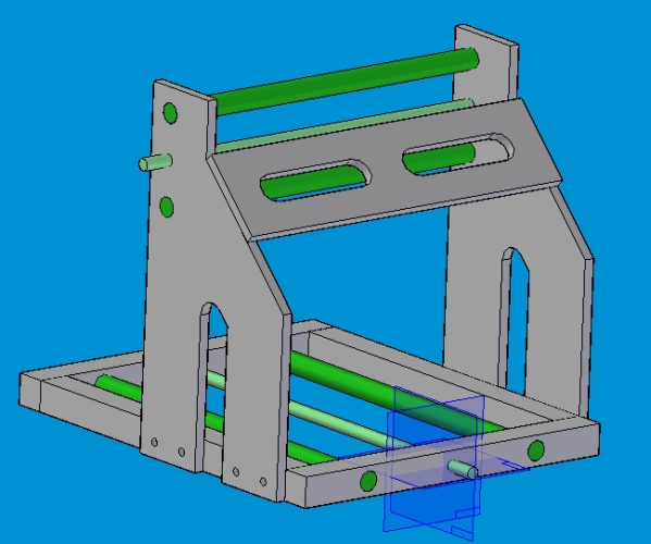

Przymierzam się do budowy pierwszej maszynki CNC a jako że nie chciałbym na wstępie popełniać zbyt wiele błędów bo jak wiemy czasem one trochę kosztują ;)
Wymiary gabarytowe maszyny bez silników to oś X 370 Y 420 wysokość kolumn 360 .
Mam kilka pytań :
- czy należałoby jakoś wzmocnić ramę podtrzymującą oś Z ? Zamierzam wyciąć ją laserem
a blacha to 10 mm St5 Czy potrzebne będą jakieś zastrzały by nie kosiło ramy ?
-czy dolne mocowanie prowadnic osi Y a też cała podstawa nie będzie za słaba , zamierzam ją wykonać z kwadratowej listwy z St5 o wymiarach 35*35 mm.
- całość będzie skręcana i kołkowana kołkami technologicznymi
- silniki 1,28 Nm jaka do nich śruba ? 14*4 czy 16*4 ?
- prowadnice osi X i Y średnica 20 mm a oś Z 16 mm , ślizgi wykonane z teflonu

jak ma kosic brame skoro jest stała ?
co do wytrzymalosci wszystko zalezy od tego co sie zamierza obrabiac
walki najlepiej zeby były podparte, chociazby na środku
średnica sruby zalezy od tego co zamierzamy obrabiać, jesli idzie o drewno i ew. jakies metale to lepiej 16x4 a nawet 18x4,
tak poza tym dziwny kształt ramion bramki:D

Czy nie lepiej zamiast inwestować w palenie laserem zapłacić by ktoś dobrze wykonał chociaż sam spód a górę przepalić plazmą? Jak by nie spojrzeć podstawa nie będzie bardzo solidna bo w prętach 35x35 niema zbyt wiele miejsca na śruby i powierzchnia styku też będzie dość niewielka. . Powiedz jeszcze jakie wałeczki planujesz?
