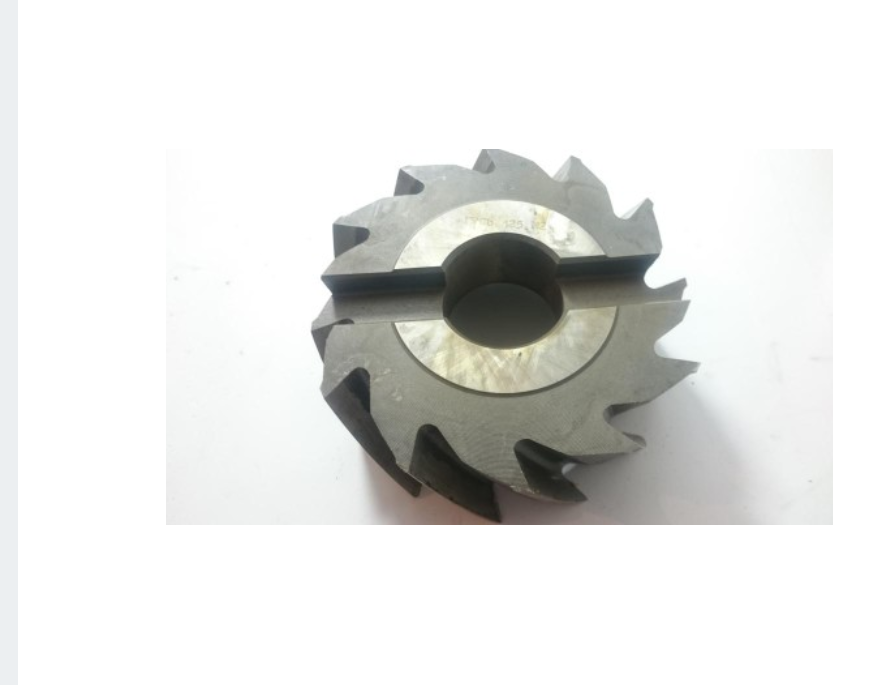

Po co we frezach nasadzanych zarówno do obróbki stali /walcowe, walcowo czołowe/ jak i drewna są dwa rowki wpustowe?

Rowki wpustowe freza są przystosowane do zabieraka,chroniąc frez w czasie obróbki przed obróceniem się.

Pewnie o takie rowki koledze pytającego chodziło.

Pytanie jest nieprecyzyjne.
Też się zastanawiałem, o co chodzi... to dwa różne przypadki.
Bo frez walcowy nasadzany ma jeden rowek pod blokadę obrotu na trzpieniu frezarskim długim (blokada to pojedynczy wpust) i jest on w otworze freza. Zastosowanie - chyba w 99% do frezarki poziomej.
A frezy walcowo-czołowe nasadzane mają dwa rowki na powierzchni czołowej tylnej, pasujące pod dwa występy zabieraka nałożonego na trzpień frezarski zabierakowy. Zabieraki te mogą być też pojedyncze, przykręcane.
PS: Karabin mnie wyprzedził - "krótko" i obrazowo :D
