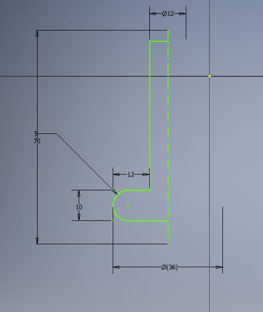

Cześć
Pracuję nad serią modeli z drewna, które ze względu na ujemne podcięcia będą wymagały frezowania z dwóch założeń, geometria podobna do freza teowego zaoszczędziła by ustawiania. Nie spotkałem się do tej pory z takimi narzędziami, ale może ktoś z Was miał już do czynienia z czymś takim ?

Wydaje mi się że widziałem takie coś w dużym zestawie frezów do drewna. W razie czego nie ma problemu z powodu że to drewno. Robisz zwykłe 2 podcięcia naprzeciw siebie i masz frez. Więc w razie czego po prostu poszukaj wykonawcy.

https://www.elektropasaz.pl/katalog-pro ... wapienica-
Na zamówienie średnica narzędzia i promień płytki :)
A sporo taniej do zrobienia samemu ale ciut bardziej skomplikowane niż napisał przedmówca :D Z HSS można wyciąć na drutówce :)

W sumie to mógłbyś użyć freza tarczowego promieniowego wypukłego. Tylko on ma dość dużą średnicę jak do obróbki drewna a małą grubość. Więc nie wiem czy byłbyś w stanie go zamontować i nie przegiąć z prędkością. Pomijając że uchwyt musiałbyś pewnie zamówić.
Mam na myśli kupienie takiego freza gdzieś na allegro za 20-50zł, ponieważ nowy kosztuje 200zł.
