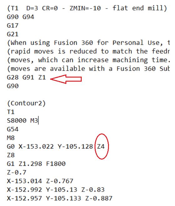

Robię na Fusion 360 Personal i mam problem z ruchem freza po Z0 z punktu 0,0,0 do startu frezowania (x-153,Y-105).
Chciałbym, aby przy uruchomieniu programu frez podniosł sie na Z4 i pojechał do początku frezowania trzymając to Z4.
Tymczasem nawet jak podniosę ręcznie na Z5, to frez zaraz opuszcza się na Z0 i po takiej wysokości idzie to startu.
Podmieniałem z Z0 na Z1 i dopisałem niżej Z4 ( w ori kodzie go nie ma).
Teraz nawet jak ustawię frez gdzieś X10,Y20,Z5, to najpierw dąży na chwilę do Z0, a potem liniowo pnie się na Z4 do punktu startu.
To juz lepiej, ale wolałbym, aby nigdy nie dotykał Z0.
Co wywalić, co dopisać, aby do tego zera nie szedł? Gdzie to Z0 jest ukryte?

W opcjach post procesora safe retracts daj zamiast g28 opcje clearance height.

Albo zaprogramuj sobie G28. Ja mam na -10 maszynowego Z.
