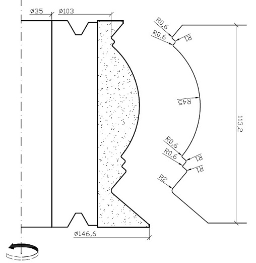

- ktoś wie gdzie coś takiego wykonać?
- może jakiś forumowicz zrobi
- frez do MDF
dostałem wycenę z jednej firmy no ale mnie zgniotły ...
Tak ma to wyglądać...

zajmuje się produkcją frezów od jakichś 9 lat , wcześniej pracowałem w firmie Frezwid , moja firma znajduje się w Zelczynie koło Skawiny .
Frezy z ostrzem HM są bardzo drogie ponieważ sam materiał na ostrze jest cholernie drogi , tak dla przykładu , swego czasu policzyłem że gdyby zapełnić pudełko po butach płytkami HM to było by ono warte jakieś 50-60 k

pochwal się kolegom ile Ci powiedzieli za takiego freza

ale 2400 netto
Zrobiliśmy nowy model kuchni i stoi gotowa bez listw :/ niby można listwy dostać no ale koszt to też 800zł więc myślałem że zrobię frez i będzie na następny raz jak klient się trafi no ale wygląda dość niszowi jak dla polaków więc się waham czy ich nie kupić no ale jak ktoś zamówi to może się zwróci za dwie trzy kuchnie :)
taki dylemat....
jak by nie zrobić to sporo kaski :/

Skoro to taka małoseryjna robota, to może głowiczka i płytki z HSS tudzież coś o podobnej trwałości ;) ?
Szeroka ta listwa...to jakieś wieńczenie?
Zastanawiałem się jakiś czas temu nad wypuszczeniem na rynek listw wieńczących ozdobnych( klasyczna listwa z jakimś motywem dekoracyjnym -"lekkim" )Jednak trzeba by sporo zainwestować...frezy to spory wydatek ;)

w frezwidzie z płytką HSS sporo taniej bo 1400 czy deczko więcej...
ja powiem że do tej pory jestem zadowolony z ich usług... palcowych i małych do CNC sporo bierzemy no i w dobrych cenach no ale cena tego jest spora więc coś jeszcze polecicie w innej firmie?
