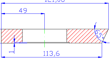

Mam pytanie do wtajemniczonych, chciałbym sfrezować krawędź deski pod kątem 65 stopni( na całej grubości tj 16 mm) znalazłem frez ale nie wiem czy to właściwy żeby otrzymać żądany kąt pochylenia czy może ktoś podpowiedzieć ?
http://www.emazbyt.pl/produkt.php?id=40860
http://www.punta.com.pl/sklep,344,frezy ... _lozyskiem
Poniżej rysunek frezowanej krawędzi

pierwszy link zwróc uwagę na wysokośc " I " 10mm a ty potrzebujesz 16mm+zapas ze 2-3mm
drugi link to samo kąt pasuje ale wysokośc nie bardzo

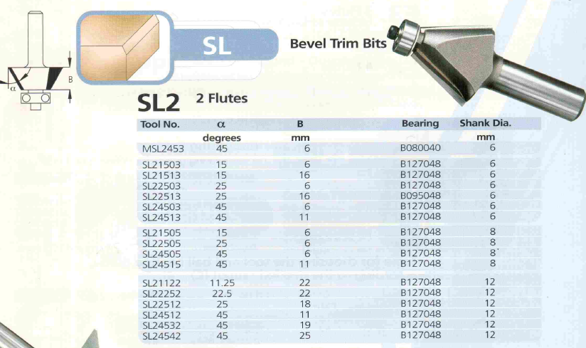

Znalazłem jeszcze taki:
długość 18 mm, nie wiele mam do ścięcia tj. 10 cm jednej krawędzi więc mam nadzieje ze starczy na dłużej, ma pracować w frezarce cnc.
Z frezów do ukosowania znalazłem tylko to co przedstawiłem cena 110 netto, popracuje to zobaczymy co jest wart.

Wszystko ładnie tylko trzeba mieć sprzęt, zlecam to firmie która ma frezarkę cnc wszystko pięknie wychodzi tylko problem z tą krawędzią dlatego pytam o frez- firma nie dysponuje takim frezem więc jak kupie będzie po sprawie.Do tej pory przycinane było na pile pod takim katem ale nie zawsze równo wychodziło. Miałem problem z doborem frezu bo nie wiedziałem jak to się dobiera z stąd moje pytanie czy dany frez nadaje się by otrzymać płaszczyznę nachyloną pod kątem 65 stopni-teraz wiem że wystarczy że frez ma alfa równe 25 stopni.
