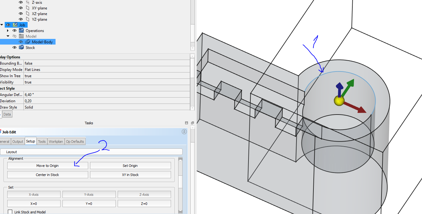

Mam pytanko dla znajacych moduł CAM Freecad-a 1.0 :
Wypociłem projekt obróbki detalu, bedę ferezować wgłębienia w kosce alumium któa ma już kilka otworów. No i właśnie chciałem jeden z nich wykorzystać jako bażę do sutawienia położeni osi x i y frezu a z to tradycyjnie góra kostki.
Podpowie ktoś jak zmienić ten punkt bazy bo teraz w symulacji frez zaczyna od punktu 0.0.0 kóry jest dokładnie na rogu kostki a tam to raczej ciężko ustawić dobrze frez.
Nie sadzę żeby ktoś znał moduł CAM. Ja próbowałem jakiś czas temu i nic nie dało się w nim zrobić, więc nawet gdybym cokolwiek pamiętał, to byłaby to wiedza absolutnie bezużyteczna...
Natomiast co do ustawienia zera, to nie ma potrzeby ustawiać go w punkcie 0,0,0. Wszystkie, albo przynajmniej wszystkie poważniejsze programy sterujące frezarką, dają możliwość nie tylko wyzerowania osi, ale też przypisania dowolnej wartości aktualnemu położeniu osi. Czyli możesz szukać środka otworu jeśli tylko znasz jego offset względem rogu kostki.

Post napisał: jasiekk7 » 06 gru 2024, 14:03
Zaznacz ten otwór (np górną krawędź) i wciśnij "move to origin"

Post napisał: yabba235 » 09 gru 2024, 13:12
jasiekk7 pisze:
06 gru 2024, 14:03
Genialnie proste, dziękuję !
