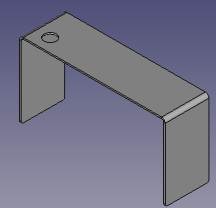

Na początku nadmienię, że jestem mocno początkującym użytkownikiem jakiegokolwiek programu typu CAD. Zacząłem od FreeCad i próbuję zacząć coś zrobić - na początek wygięcie blachy w C.
Wykonałem przy użyciu modułu Sheet Metal gięcie blachy. Grubość blachy 4 mm, wewnętrzny promień gięcia 6 mm

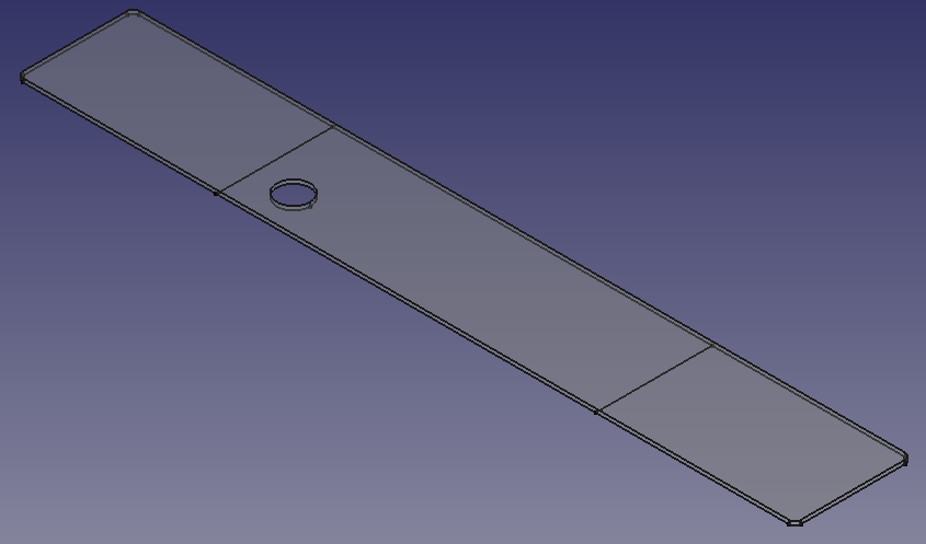

Problem pojawia się w momencie utworzenia z w/w modelu rysunku 2D. Używając opcji Unfold z modułu Sheet Metal otrzymuję rozwinięcie, jednak z pojedynczą linią gięcia
Jak to wykonać prawidłowo, aby wyeksportować do .dxf plik z którego osoba trzecia będzie wiedziała jak giąć :) ?

Jeżeli chcesz opisać operację na konkretną prasę krawędziową, to podajesz typ stempla i położenie zderzaka.
Natomiast gdy tworzysz dokumentację o charakterze uniwersalnym, to dajesz rysunek przed gięciem, po gięciu, i niech wykonawca sam sobie dojdzie jak to wykonać.
