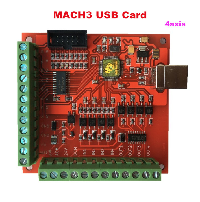

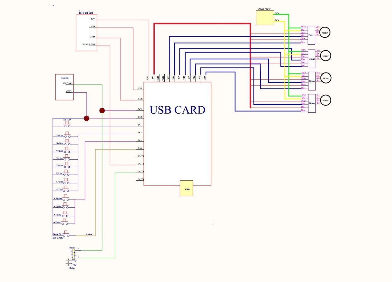

Post napisał: pawel2508 » 13 lip 2019, 15:30
jak połączyć huanyang 1,5 kw falownik z machem 3 usb

Post napisał: adam Fx » 13 lip 2019, 15:46
pewnie zgodnie ze schematem który powinien udostępnić sprzedawca (ma obowiązek i to w PL). lub po modbus (na foto widzę że chyba tak właśnie podłączyłeś falownik )

Post napisał: pawel2508 » 13 lip 2019, 16:28
widziałem to wolał bym podłączyć to bezpośrednio do płyty mach3 , wiem ze można tylko nigdzie nie mogę znaleść schematu

Post napisał: adam Fx » 14 lip 2019, 05:07
pawel2508 pisze:nigdzie nie mogę znaleść schematu
jak pisałem
adam Fx pisze:sprzedawca (ma obowiązek i to w PL)
https://a.allegroimg.com/s1440/0323ce/3 ... 6ba7c5e835
http://pl.aliexpress.com/item/328494490 ... b201603_53
czy ta jest podobna?
https://www.buildyourcnc.com/item/elect ... -USB-Board
pamiętaj ze falownik trzeba konfigurować zanim się go użyje https://www.youtube.com/playlist?list=P ... XsF7fexRR2
