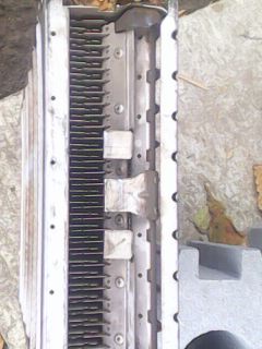

Witam podepnę się pod temat z zakupiłem ostatnio używany filtr elektrostatyczny mobilny do swojego warsztaciku i pojawia sie pewniej problem po włożeniu filtrów i odpaleniu działa jakaś chwile i się wyłącza bez filtrów wentylator działa i nic się nie wyłącza po zdemontowaniu ramienia widać w środku iskrzenie na tych metalowych wkładach proszę o jakaś
poradę w tej sprawie co może być przyczyną takiej sytuacji

dodaje fotki styków filtra i tu moze być problem ze źle ktoś styk w szafce zrobił jeśli ktoś ma takie filtry proszę o zrobienie fotki jak to u was w szafce jest zrobione połączenie tego z filtrem u mnie jest płaskownik w szafce przez który przechodzi prąd na te trzy styki filtra widoczne na foto ale w szafce to ktoś grzebał widocznie coś było zgubione
