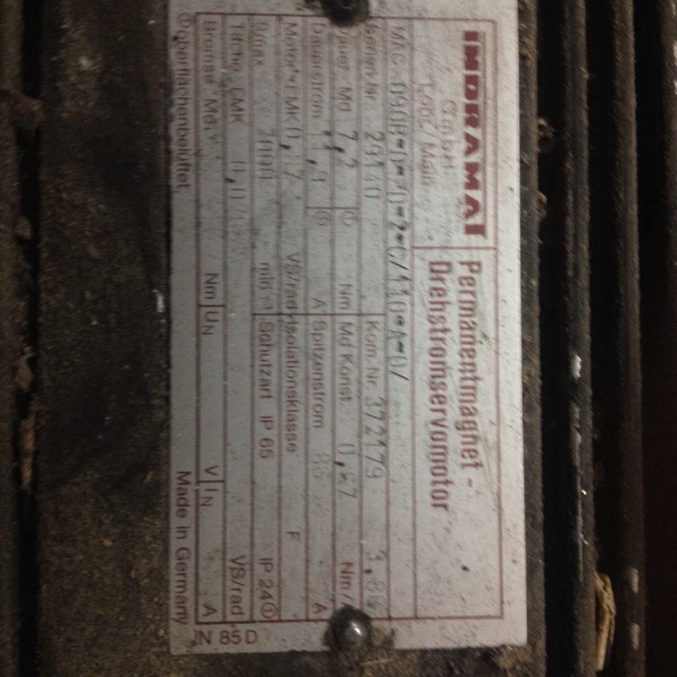

Witam jestem w trakcie budowy frezarki cnc z przeznaczeniem do pracy w drewnie. Frezrka oparta jest na korpusie żeliwnym o wadze 420kg. Pole robocze 700x1000 [mm] Wykorzystuję prowadnice liniowe STAR 1809-330-12 z wózkami STAR 930990 (brama na dwóch takich prowadnicach jedna prowadnica dla osi Y i kolejna dla osi Z) I teraz pytanie Czy ktoś może mi pomóc z doborem silników krokowych? Szyny które zastosowałem same w sobie są dość potężne i posiadają swoje opory do tego dojdą opory towarzyszące skrawaniu drewna/sklejki i nie bardzo jestem w stanie oszacować wymagane momenty. Jestem w posiadaniu silnika servo indramat z parametrmi widocznymi na zdjęciu. Czy jest szansa zaadoptować go do mojej maszynki np do osi X ?
Z góry dziękuje za zainteresowanie tematem.

serwo jak serwo, a sterownik ma?
bo do sterownika wprowadza się ustawionka zewnetrznym programikiem do przemieszczenia danej masy z okreslona prędkością i przyspieszeniami. masz 0,67Nm/A, czyli niczego sobie, programikiem ustawisz potrzebną przekładnie, a ta przy okazji da jakąś tam predkość max przy danym skoku sruby. Masz tu 2000 obr/min z tego co widać na tabliczce. Do momentu przemieszania masy dodajesz jeszcze moment siły na skrawanie materiału i musisz mieć naddatek na silniku przy określonej prędkości. Bo w piku na okrągło to latać raczej nie będzie.
