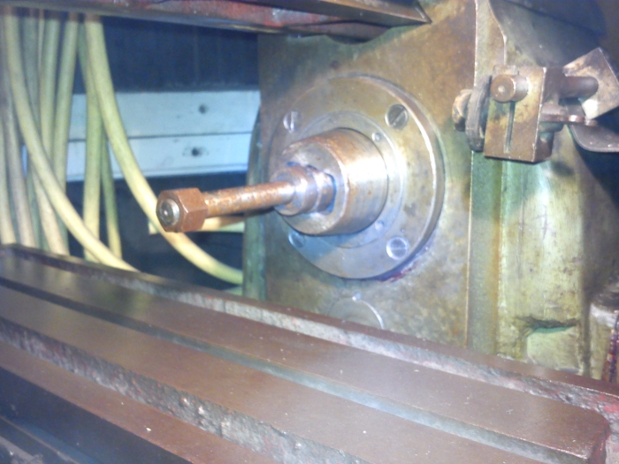

Mam Fda 16, w końcu wymyśliłem żeby ją wypróbować :-)
Mam jak na zdjęciu:
Jak się tam mocuje frez?
Na sam ścisk nakrętką?
Nie ma żadnego wpustu na klin?
Są frezy piłkowe bez klina i są jakieś na klin.
Jak wyjąć ten trzpień?
Czy on jest przykręcony od tyłu?
Przyznam, że wyciągałem go lekko, ale ani drgnie.
Wyciągałem go założoną rurą i podkładką i kręciłem nakrętką na końcu.
Macie jakieś rady?

Sprawdzałeś czy przypadkiem nie jest dociągniety od tyłu?

dziwnym by było jakby ten trzpien nie byl przykręcony od tyłu, albo jego oprawka
a ze bez podparcia i bez rowka wpustowego to pewnikiem na frezik piłkowy i tulejki dystansowe i chyba oczywistym wydaje sie ze na scisk od nakretki.

Kolego ,trzpień jest zamocowany we wrzecionie za pomocą szpilki która to przechodzi przez wrzeciono i jest naciągnieta nakrętką która powinna być z tyłu wrzeciona .wystarczy ją poluzować i jak zajdzie potrzeba puknąć młotkiem a trzpień powinien sie poluzować

No dobrze, więc na poważnie. Cytat z DTRki:
" Do mocowania narzędzi w gnieździe wrzeciona służy śruba zaciskowa, umożliwiająca wyjęcie narzędzia bez wybijania go, a tym samym zabezpieczająca łożyska przed uszkodzeniami przez niedopuszczalne wybijania ich z gniazda. Narzędzia używane do pracy na frezarce muszą mieć zabieraki, bo stożek służy wyłącznie do centrowania."
Często brak oryginalnej śruby zaciskowej (szpilki, śruby zaciągającej, zaciągacza), wtedy nie pozostaje nic innego, jak poluzować tę, która jest (odkręcić o 2-3 obroty, ale nie wykręcać zupełnie z gwintu trzpienia) i uderzyć " z czuciem" młotkiem, najlepiej bezodrzutowym. Lepsze jest jedno uderzenie cięższym młotkiem niż walenie lekkim młoteczkiem. Trzpień powinien lekko wysunąć się do przodu, po całkowitym odkręceniu zaciągacza można go wyjąć ręką. Dobrze jest dorobić sobie właściwy zaciągacz, jak obejrzysz tył wrzeciona, sprawa stanie się oczywista. Wtedy zamiast wybijania trzpienia, będziesz go wyciskać nakrętką na zaciągaczu, łożyska wrzeciona będą Ci wdzięczne. :grin:

Obrazowo: stożek Morse'a mógł się zakleszczyć, należy poluzować szpilkę dociągającą chwyt trzpienia do gniazda we wrzecionie o 1-2 obroty, i jeśli trzpień sam się nie zluzował to puknąć w nią (szpilkę) by jego chwyt "odessał" się od gniazda..
Szpilkę tylko lekko luzujemy, nie wykręcamy całkowicie do wybijania bo zniszczylibyśmy początek gwintu w szpilce lub trzpieniu..
