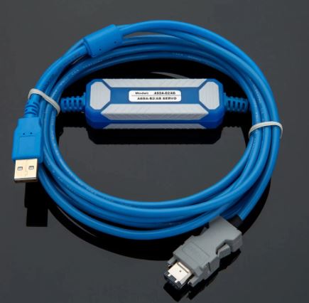

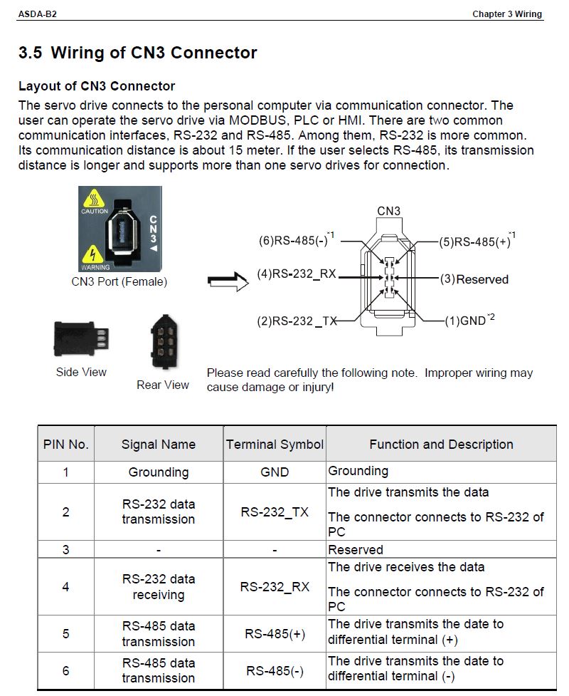

Złącze FireWire w napędach ASDA-B2 jest tylko mechanicznie kompatybilne z FireWire. Są tam wyprowadzone sygnały RS485 / RS232 i o ile dobrze pamiętam, wybór używanej komunikacji zależny jest od odpowiedniej opcji w napędzie.
Ja zakupiłem taki kabelek
i trochę posiedziałem przy tym bo okazało się, że ASDASoft w wersji 5.4 nie chciał się połączyć z napędem.
Dopiero na jakiejś starszej wersji nawiązał komunikację i możliwe było modyfikowanie parametrów, podgląd parametrów na oscyloskopie, itp.

Też na niego patrzyłem, na jednej z aukcji trafiłem na opinie że nie działa i odpuściłem, teraz przynajmniej wiem co mogło być powodemMaxikas pisze: ↑01 sty 2021, 21:48Ja zakupiłem taki kabelek

Co do kabla ja używałem oryginalnego i nie było problemów z połączeniem.
