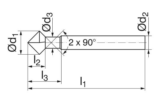

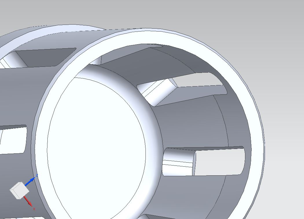

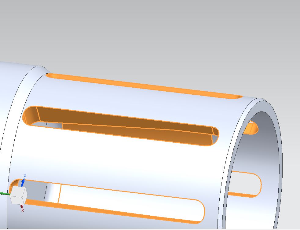

Niestety mam mały problem z prawidłowym opisaniem fazownika dwustronnego w NX CAM w załączniku zamieszczam rys. oraz parametry fazownika, d1=4, d2=4, d3=2.9, l1=75, l2=2.7, l3=17.7, był bym także wdzięczny za podpowiedz jakiej operacji użyć do fazowania zewnętrznego oraz wewnętrznego detalu
z góry dziękuję za pomoc

Witaj,
Trudno to opisać dlatego tutaj zrobiłem Ci nagranie:
https://drive.google.com/file/d/1wC3Vbq ... sp=sharing
