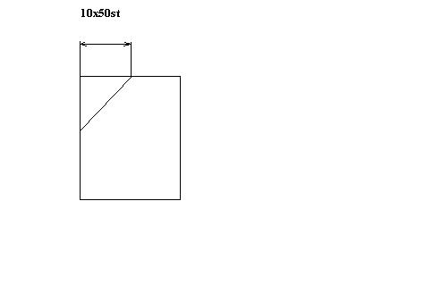

W ćwiczeniach które przerabiam z reguły są fazki pod kątem 45 stopni, więc wpisuję tylko szerokość fazki /CHF/ a w jaki sposób wykonać fazkę pod kątem np 50 stopni?

Jaacekkkkkk pisze:W ćwiczeniach które przerabiam z reguły są fazki pod kątem 45 stopni, więc wpisuję tylko szerokość fazki /CHF/ a w jaki sposób wykonać fazkę pod kątem np 50 stopni?
Takie coś trzeba programować jak zwykłą linię, jak masz podane współrzędne (długość fazy w X i Y to nie ma problemu), jak masz jedną długość i kąt to albo liczysz drugą długość albo korzystasz z FK.

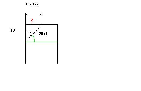

Post napisał: yago44 » 13 lip 2012, 12:44
to bedzie chyba tg 50 x 10mm
w tym przypadku 11,91 mm.chociaż moge sie mylić :oops:

Post napisał: WZÓR » 15 lip 2012, 10:38
Jak obliczyć współrzędne punktu B / długość H .....
tg40°*22=0,83910*22=18.4602
Mariusz.

Post napisał: albercik » 15 lip 2012, 15:31
Wyszło mi trochę inaczej
coś koło 8 mm
skoro kąt się zwiększył na 50 stopni to długość u góry z pytajnikiem musiała się skrócić, tak mi się wydaje

Post napisał: smieszek88 » 15 lip 2012, 17:25
albercik pisze:Wyszło mi trochę inaczej
coś koło 8 mm
To przez niejednoznaczność rysunku :wink:
yago44 przyjął, że narysowany wymiar to 10 a szukany jest drugi (ja też tak myślałem) i przy takich założeniach wynik się zgadza
okazuje się że jest na odwrót więc faktycznie długość tego boku będzie 8,391
