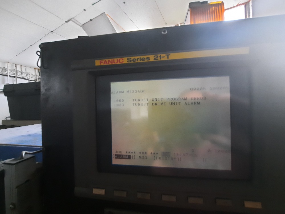

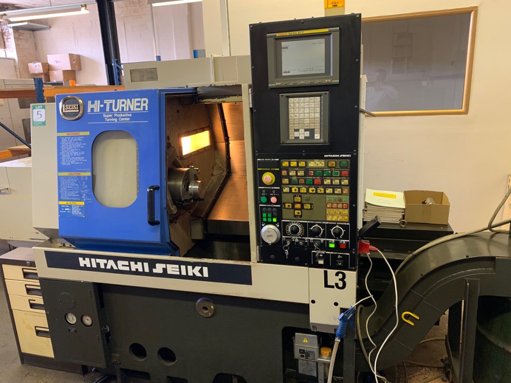

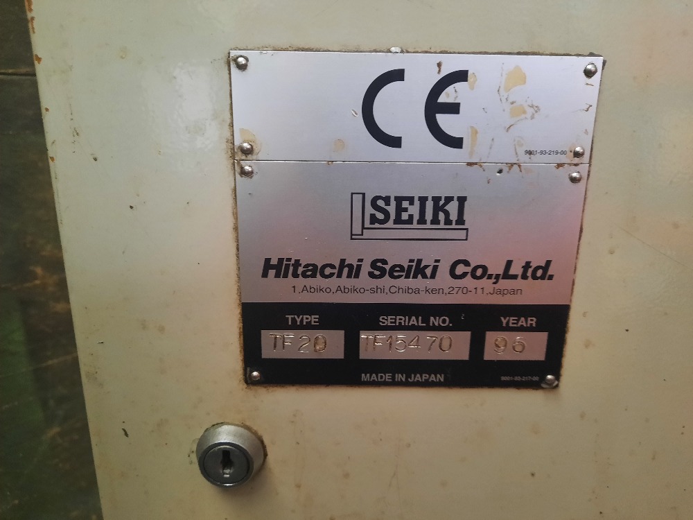

Posiadam tokarkę CNC HITACHI SEIKI typ TF20 na sterowaniu FANUC Series 21-T.
Wystąpił mi taki kod błędu głowicy 1060 turret unit program error
Najlepiej mój problem z oprogramowaniem przedstawia zdjęcia:
proszę o pomoc

Musisz ustawić głowicę. Robi się to poprzez procedurę. Mogę ją odszukać i Ci podesłać. Mam taką samą maszynę i padły mi parametry, stoi od duższego czasu, potrzebuję wszystkie pliki PMC tzw. logiki maszyny. Mógłbyś pomóc i mi zgrać nawet za opłatą??
