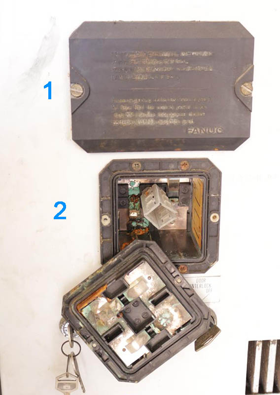

Zakupiłem wiekową frezarkę Stama MC 010 (wiadomo kasa...) rok 1990 – sterowanie 0-MC . W najbliższych dniach będę ja uruchamiał , ale mam obawy czy nie utraciła ustawień - stała kilka dni w samochodzie na mrozie. No i dodatkowo sprytnie chciałem zajrzeć jaki ma typ baterii podtrzymującej ustawienia , a po podkręceniu dekla okazało się że dekiel jednocześnie jest łącznikiem elektrycznym baterii :(

Nie było moim celem odłączenie baterii tak z ciekawości .
Po prostu uwzględniając niską temperaturę , chciałem zobaczyć jaki to jest typ baterii żeby kupić na podmiankę .
Klapka pod która powinny znajdować się baterie . pełniła funkcje zwory.
nigdzie nie znalazłem informacji ze zaglądając tam ja rozłączę. Wszędzie na zdjęciach baterie do Fanuca są podłączane kabelkami , a tutaj niespodzianka :(
A maszyny narazie nie mogę odpalić bo minusowa temperatura.

po 1sze to podłącz maszynę i sprawdź co żeś nabroił, może być że i nic, coś mi tu z tą baterią podtrzymującą nie pasuje, posiadasz zdjęcia?

Jak odłączyłeś baterie bez zasilania maszyny to nie ma bata i parametry poszły.... jedynie backup przez RS lub ręczne wklepanie. Najpierw chyba musisz zacząć od ustawienia parametrów 900.. Na pokrywce, którą zdjąłeś powinna być informacja, że wolno to robić tylko i wyłącznie gdy maszyna jest załączona.

Mam pytanko do Kolegów.
Która bateria odpowiada za podtrzymanie położenia enkoderów a która za podtrzymanie ustawień maszyny ?
Obrazek nie mojej maszyny , ale u mnie jest tak samo .
nr 1 (większa kieszonka tam są 3 baterie r20)
nr 2 (mniejsza kieszonka tam sa 4 x r20 )
gelo
Posty: 1054
Rejestracja: 01 kwie 2006, 22:08
Lokalizacja: Wroclaw
Post napisał: gelo » 12 sty 2017, 08:16
Ja mam w swojej maszynie tylko 3xR20 i one podtrzymują zawortość SRAM. Wynika z tego, że te 4xR20 podtrzymują przetworniki
