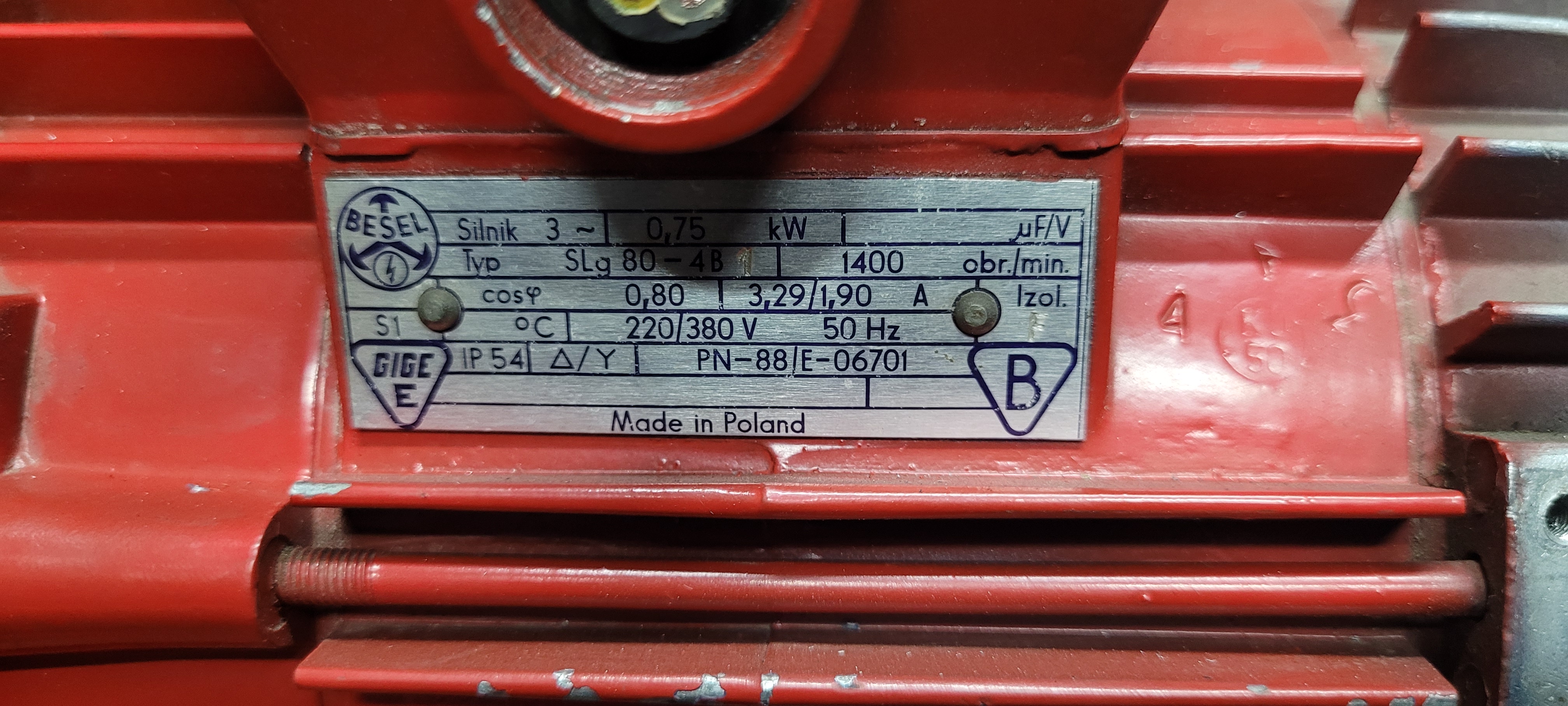

Czy mogę przy tych ustawieniach jak poniżej ,wykorzystać jego plung do sterowania w machu ?
Czy mogę prosić znawców i automatyków o sprawdzenie lub korektę ustawień chińskiego falownika hy02d223b dla silnika 0.75KW 1400obr/min
chodzi głównie o te parametry nie wiem jakie wpisać
PD006 ? Środkowa częstotliwość dla V/F
PD007 ? Minimalna częstotliwość dla V/F
PD008 ? Napięcie maksymalne dla V/F
PD009 ? Napięcie środkowe dla V/F
tabliczka znamionowa silnika moje obecne ustawienia :
PD004 50Hz Znamionowa częstotliwość silnika
PD005 87Hz Maksymalna częstotliwość V/F
PD010 ? Napięcie minimalne dla V/F
PD011 25Hz Minimalna dostępna częstotliwość
PD014 10 Czas osiągnięcia obrotów maksymalnych
PD015 10 Czas osiągnięcia obrotów minimalnych
PD023 0 Blokada biegu wstecznego
PD024 1 Klawisz STOP jest aktywny
PD070 0 Wejście analogowe pracuje w zakresie 0-10V
PD071 20 Siła filtrowania wejścia analogowego
PD072 87Hz Maksimum dla wejścia analogowego
PD141 220V Napięcie znamionowe wrzeciona
PD142 3.3A Prąd znamionowy silnika
PD143 4 Ilość biegunów silnika
PD144 800 Obroty przy częstotliwości 50Hz ( silnik jest na przekładni)

Dlaczego do PD144 wpisałeś 800?
To jest parametr silnika, a nie całego zespołu napędowego. Więc przekładni nie powinno się brać pod uwagę.
Nie wiem czy ten parametr przypadkiem nie jest używany do czegoś przez falownik. Więc przynajmniej na początek wpisałbym tam tyle ile ma silnik, czyli 1440.
A żeby Ci wiedzieć jak ustawić parametry 6...10, to musiałbyś najpierw powiedzieć do jakiej częstotliwości chcesz rozkręcać ten silnik.

No to może nie wystarczyć napięcia do odpowiednich ustawień.
Dla 87Hz potrzebowałbyś napięcia 380V (220V * 87Hz/50Hz).
Przy zasilaniu jednofazowym falownik da max 220V (i to jak dobrze pójdzie).
No chyba że pogodzisz się ze zmniejszeniem mocy silnika przy wyższych obrotach.

a możesz mi doradzić / zaproponować najlepsze ustawienia dla tego silnika i falownika ?
87Hz to tak sporadycznie i z bardzo dużym zapasem - jest to mała ,,tokareczka''

Maszynka w 99 procentach czasu pracuje w nominalnych obrotach i częstotliwości 50 max 60Hz , ale zdarzają się jednorazowe momenty gdzie krótkotrwałe muszę zwiększyć lub obniżyć obroty np.
do jednorazowej drobnej operacji .
Tak więc praca z częstotliwością powiedzmy 35 czy 40 Hz przez 1 czy 2 minuty myślę że krzywdy niewyzadzi - chyba że się mylę?

No to proponuję takie:
PD007 Minimalna częstotliwość dla V/F 4Hz
PD010 Napięcie minimalne dla V/F 0.1V
PD006 Środkowa częstotliwość dla V/F 50Hz
PD009 Napięcie środkowe dla V/F 220V
PD008 Napięcie maksymalne dla V/F 220V
Dodane 1 minuta 38 sekundy:
PD007 Minimalna częstotliwość dla V/F 0.1 Hz
PD010 Napięcie minimalne dla V/F 0.1 V
PD006 Środkowa częstotliwość dla V/F 50 Hz
PD009 Napięcie środkowe dla V/F 220 V
PD008 Napięcie maksymalne dla V/F 220 V
Czyli od 50 Hz do 87 Hz napięcie już nie będzie wzrastać.
A dla niskich obrotów dałbym wymuszone chłodzenie.
Jak nie chcesz wymuszonego to ustaw PD007 na 4 Hz.
