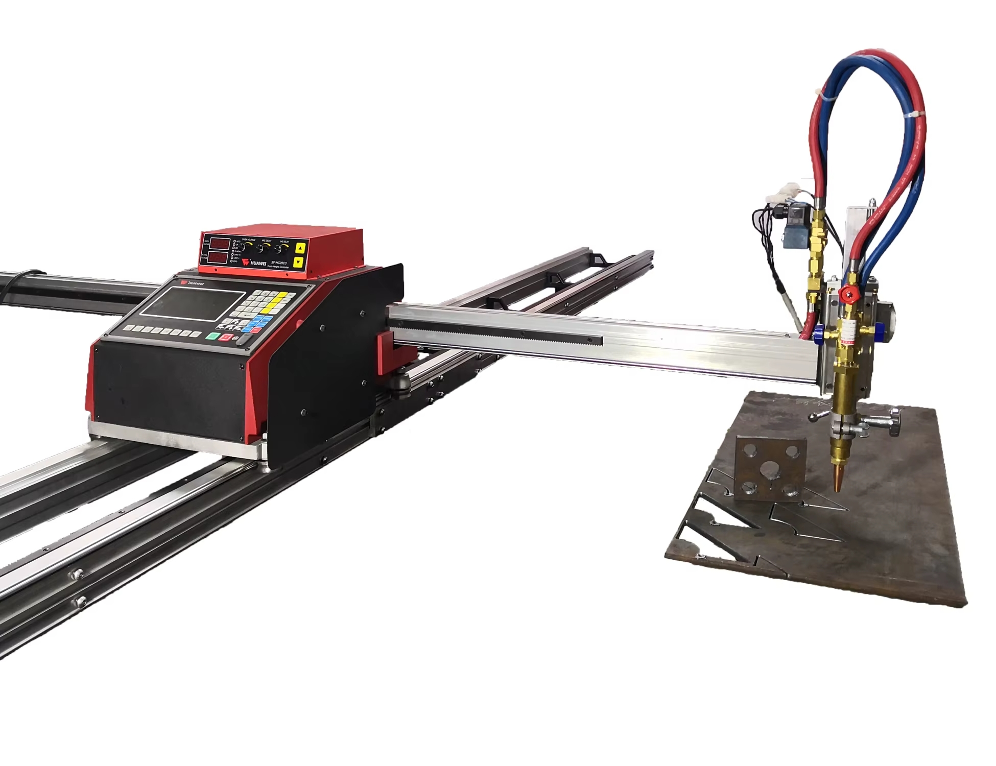

Krako
- Posty: 835
- Rejestracja: 27 lut 2012, 05:14
- Lokalizacja: Kraków
Re: Fake ArcDroid DIY
juz lepszym rozwiązaniem jest cos takiego jak na zdjeciu ale nadal takim 2 na 10.
przy plazmie najlepiej stół zwykły z wanną. Nawet mógłbym pomóc zbudować taki ploterek (nie ramie) w budżetowym budżecie (
