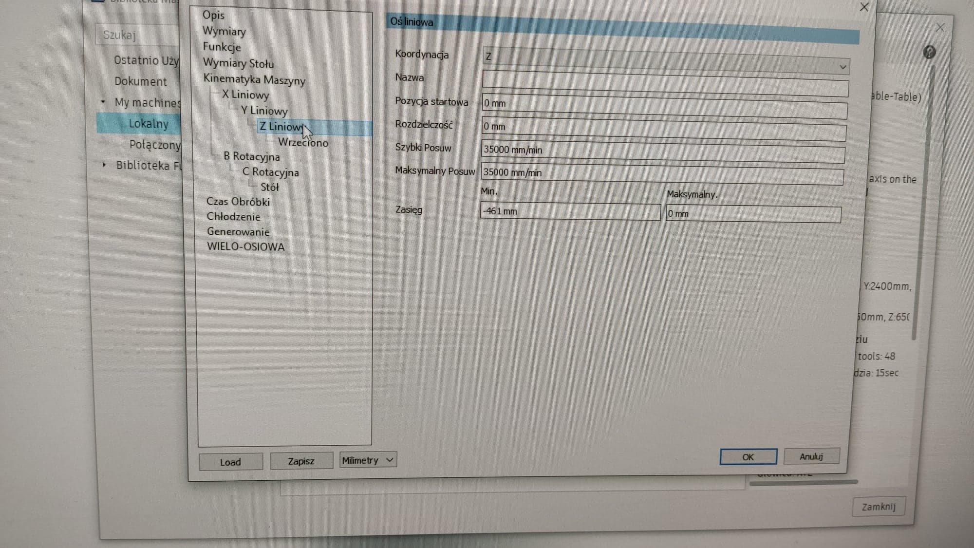

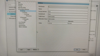

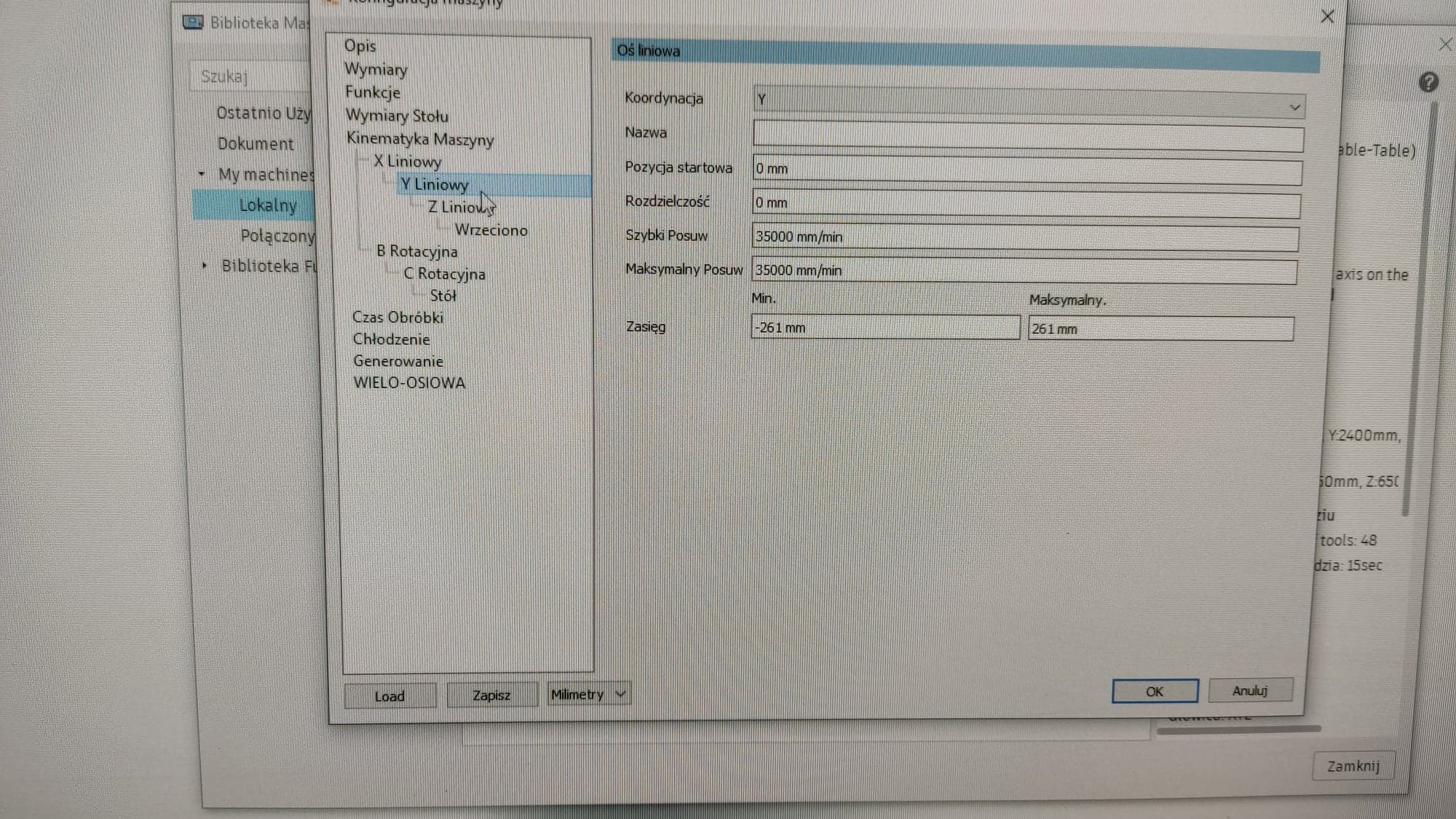

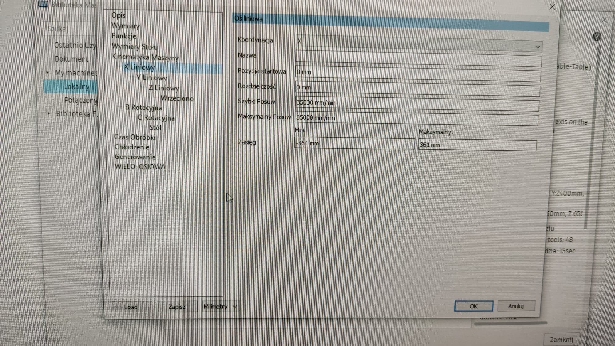

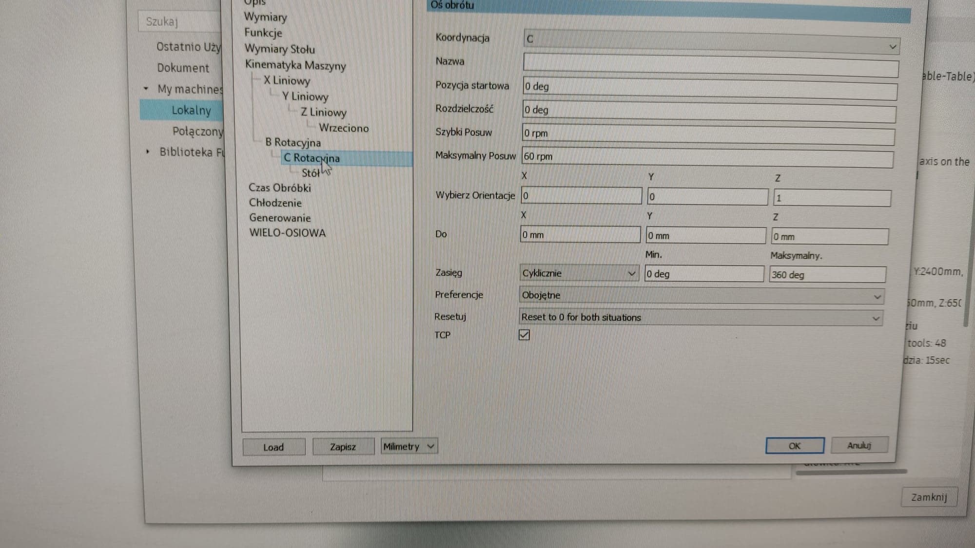

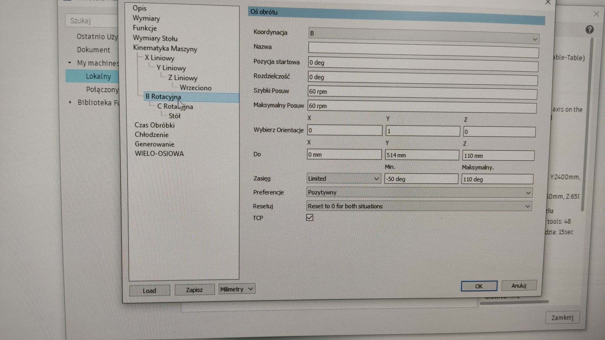

Witam, nie mam już pomysłu więc zwracam się do was ;) mianowicie, mam problem z generowaniem G-kodu na 5 osiówke Wemas VZG-65A mamy licencję dla startupów z Fusion360 żeby popróbować programowanie, 3 osie chodzi świetnie, gorzej jest z indeksowaniem i pewnie Symultanika bo tak daleko nie próbowaliśmy pracować.
Problem:

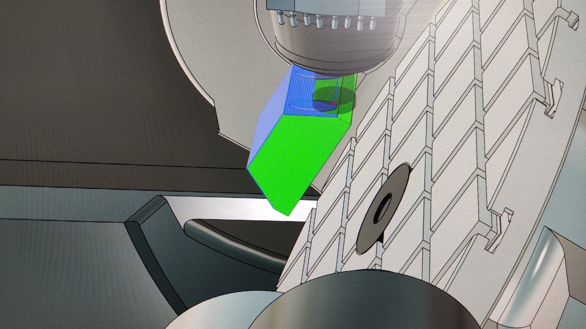

Generuję program na F360 i w symulacji wychodzi elegancko, zwykłe planowanie 2 płaszczyzn po obrocie o 180st pod kątem 60st jak niżej:

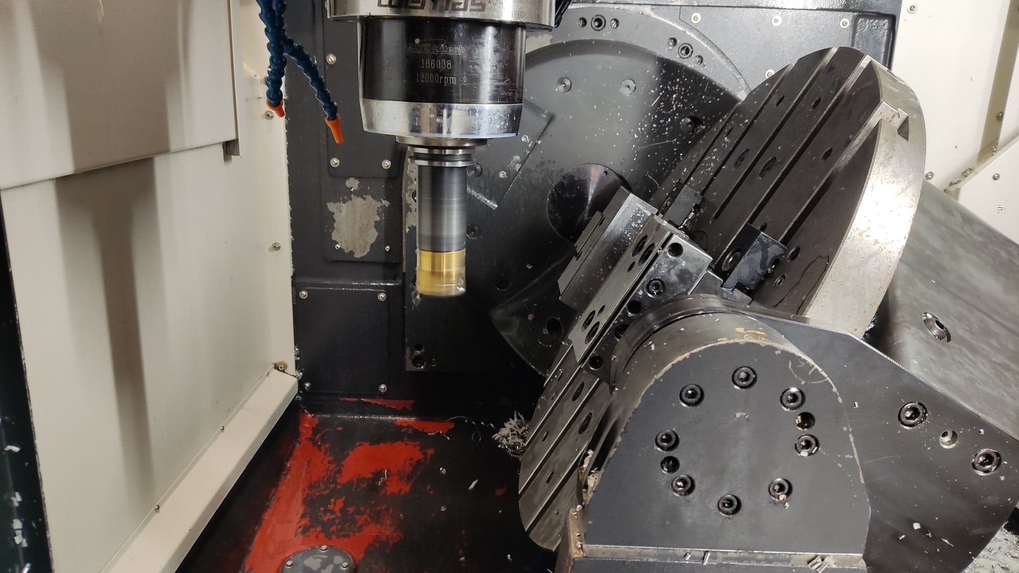

a na maszynie wychodzi kompletnie w innym miejscu, maszyna przejeżdża poniżej poziomu Z na którym powinna pracować i kompletenie odjechana na inne pozycje niz realnie jest detal (detal był w imadle ze zdjęcia na stole)
Dodam ustawienia maszyny jakie zrobiłem wg serwisowki i instruktażu, gdzie popełniłem łąd? może ktoś miał podobną sytuację?

A jak wygląda kod? Przy użyciu jakieś funkcji obracasz maszyną? Plane Spatial?
