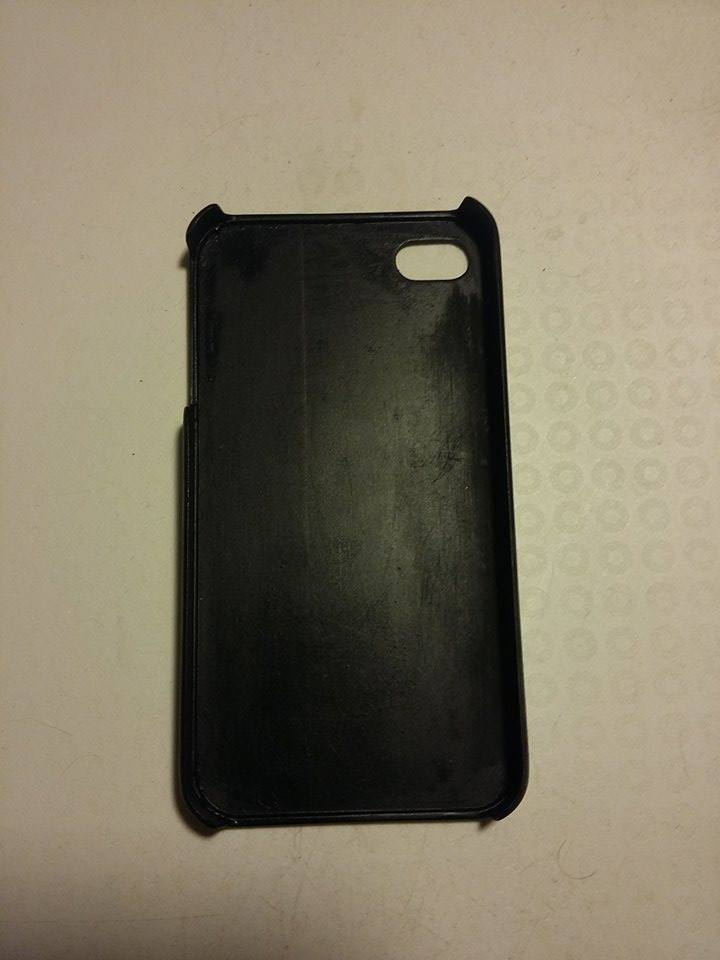

Witam!

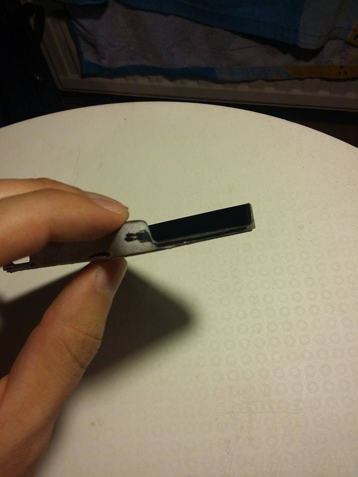

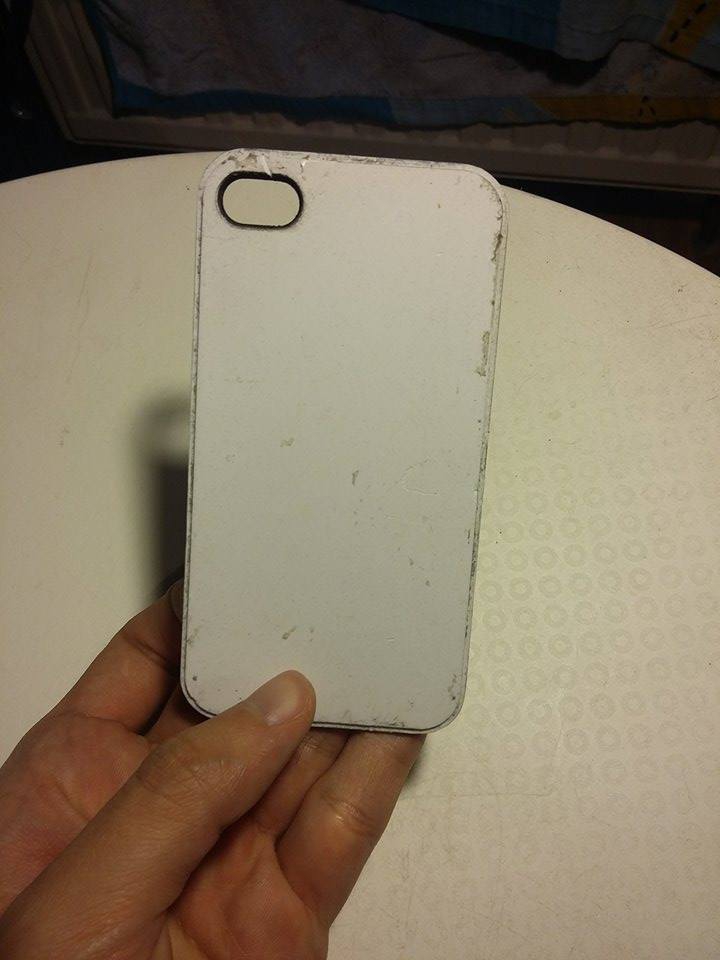

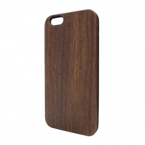

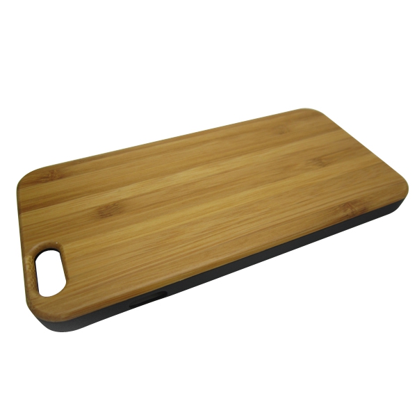

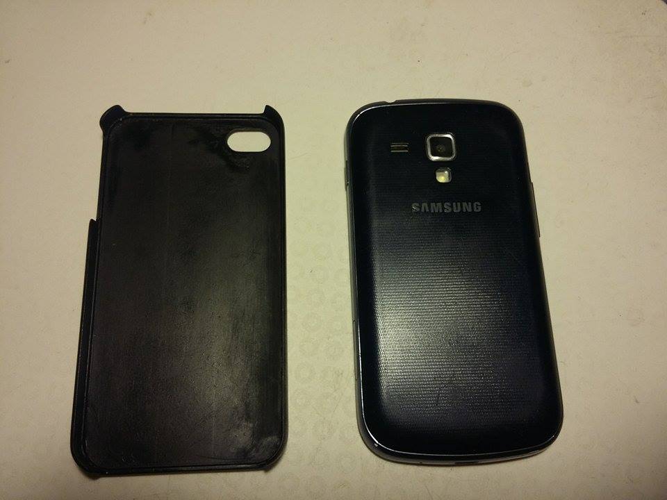

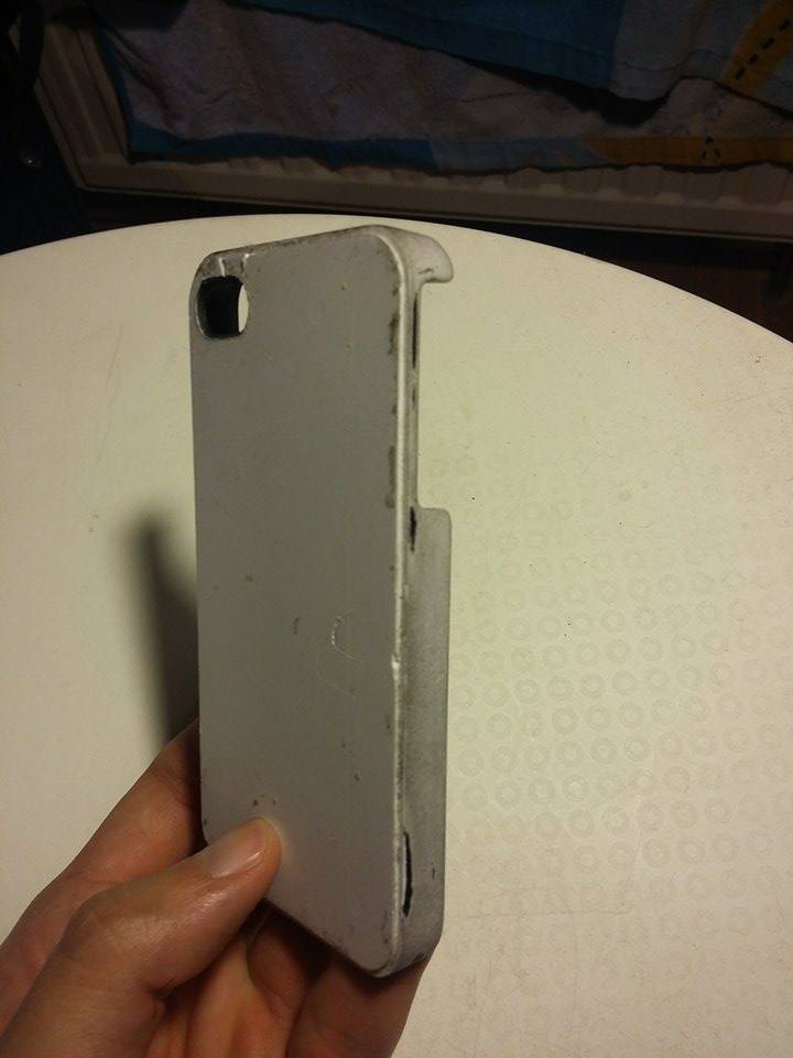

Ponieważ jestem kompletnie zielony w temacie proszę Was o odpowiedzi na kilka nurtujących mnie pytań dotyczących obudów z tworzywa sztucznego na telefon, których potrzebuje (zdjęcia orientacyjne w załącznikach). Oto moje pytania:
1. Jakimi sposobami można wykonać przedstawione na zdjęciu elementy, które mają służyć jako baza, na wierzch której chcę przyklejać kawałki drewna?
2. Jaka metoda byłaby najlepsza ( etui nie będę potrzebował wiele dlatego zależy mi na jak najlepszym zbilansowaniu ceny do ilości, zależy mi również na dużej wytrzymałości tworzywa sztucznego)
3. Czy możecie mi polecić lub znacie kogoś komu mógłbym zlecić wykonanie takich elementów na różne modele?
Pozdrawiam i mam nadzieję, że moje pytania nie są aż tak głupie jak ja w tym temacie!ObrazekObrazekObrazekObrazekObrazek

Nie rób tylko kup w chinach na aliexpress czy ebay. Zapłacisz grosze. Produkcja wyniesie cię krocie, a jeśli to ma być tylko "baza" to tym bardziej skłaniał bym się do chińskich produktów.

Jak kolega napisał wyżej chińskie będzie najtańsze. Ale jeżeli podchodzisz do tego w ten sposób, że chcesz zrobić to sam to masz według mnie dwie możliwości.
1 Frezarka cnc - projekt i frezujesz. Specjalnie nie pisze ile osiowa bo można to zrobić na kilka sposobów.
2. Drukarka 3d - to chyba będzie najtańsze. Projekt takiej obudowy znajdziesz na stronie poniżej
http://www.thingiverse.com/explore/collections
Tylko trzeba poszukać. Są tam pliki stl które możesz również użyć przy tworzeniu procesu obróbki dla frezarek.

Drukować to sobie możesz jedną sztukę dla siebie, no chyba, że masz drukarkę laserową, która modeluje elementy z proszku. Ale taka drukarka kosztuje więcej, niż sportowy samochód.
Można by pomyśleć o termoformowaniu z folii, tylko czy taka termoformowana część będzie stabilna i nie zleci z telefonu? Nie wiem.
Najlepszy byłby wtrysk, ale tu potrzebujesz wtryskarki i formy. Przy kilkunastu tysiącach sztuk na miesiąc może się opłacić. Tym bardziej, że wtryskarkę możesz wynająć. A elementy możesz z ABSu nawet wtryskać, ewentualnie (mocniejsze) z PP.
