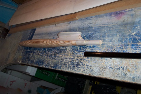

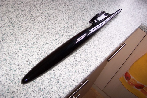

Post napisał: kak » 03 lip 2012, 21:09
Z 7 lat temu sklejkę oddałem do lakiernika samochodowego. Wygląda jakby się ją zanurzyło w farbie i wyjęło, do tej pory :-)

Post napisał: kak » 03 lip 2012, 21:39
Dzisiaj chyba samochody się akrylem maluje, ale dwu składnikowym.
Gruba warstwa jakiegoś nie zciemniającego sklejki lakieru też nie najgorzej wygląda.
Widziałem, ale jeszcze nie wiem co to jest za lakier.
Ten przyrząd to nos do szybowca zdalniesterowanego :-) Kopyto do zrobienia formy.
http://www.hyperflight.co.uk/products.a ... UPRA-PRO-C
Zanim się zdecydowałem na lakiernika, byłem z tym w sklepie malarskim pare razy. Zwałszcza kobiety strasznie były zainteresowane co to jest:-)
