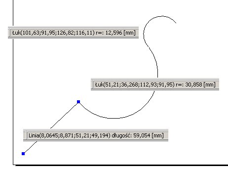

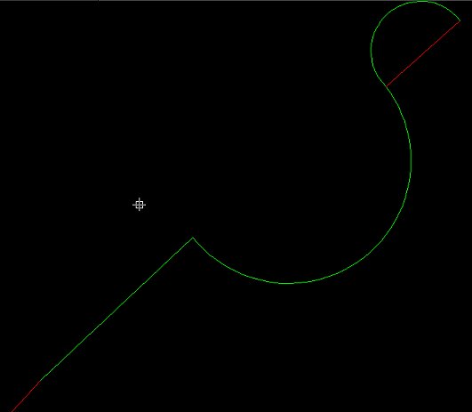

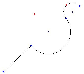

Zajęło mi trochę czasu, żeby wszystko dokładnie przeanalizować w ESSI, więc "tanio" tej wiedzy nie sprzedam, ale trochę podpowiem. Obejrzyj poniższy kod:
5
+81+89
6
7
+431+403
8
7
+547+428+270+218+
8
5
+209+187
6
7
-209-187-111-87+
8
Został wygenerowany w eduCAD-zie 2.5 CNC dla poniższego rysunku. Dodam jeszcze, że górny łuk był narysowany odwrotnie, stąd w podglądzie ESSI (rysunek na czarnym tle) jest ruch jałowy (linia czerwona) od końca łuku pierwszego do początku drugiego.
Przeanalizuj, a wszytsko będzie "jasne i oczywiste, jak słońce".
Rysunek zrobiony w eduCADzie.
Rysunek eduCADa z podanymi wielkościami poszczególnych elementów.
Podgląd kodu w ESSI Viewer.
