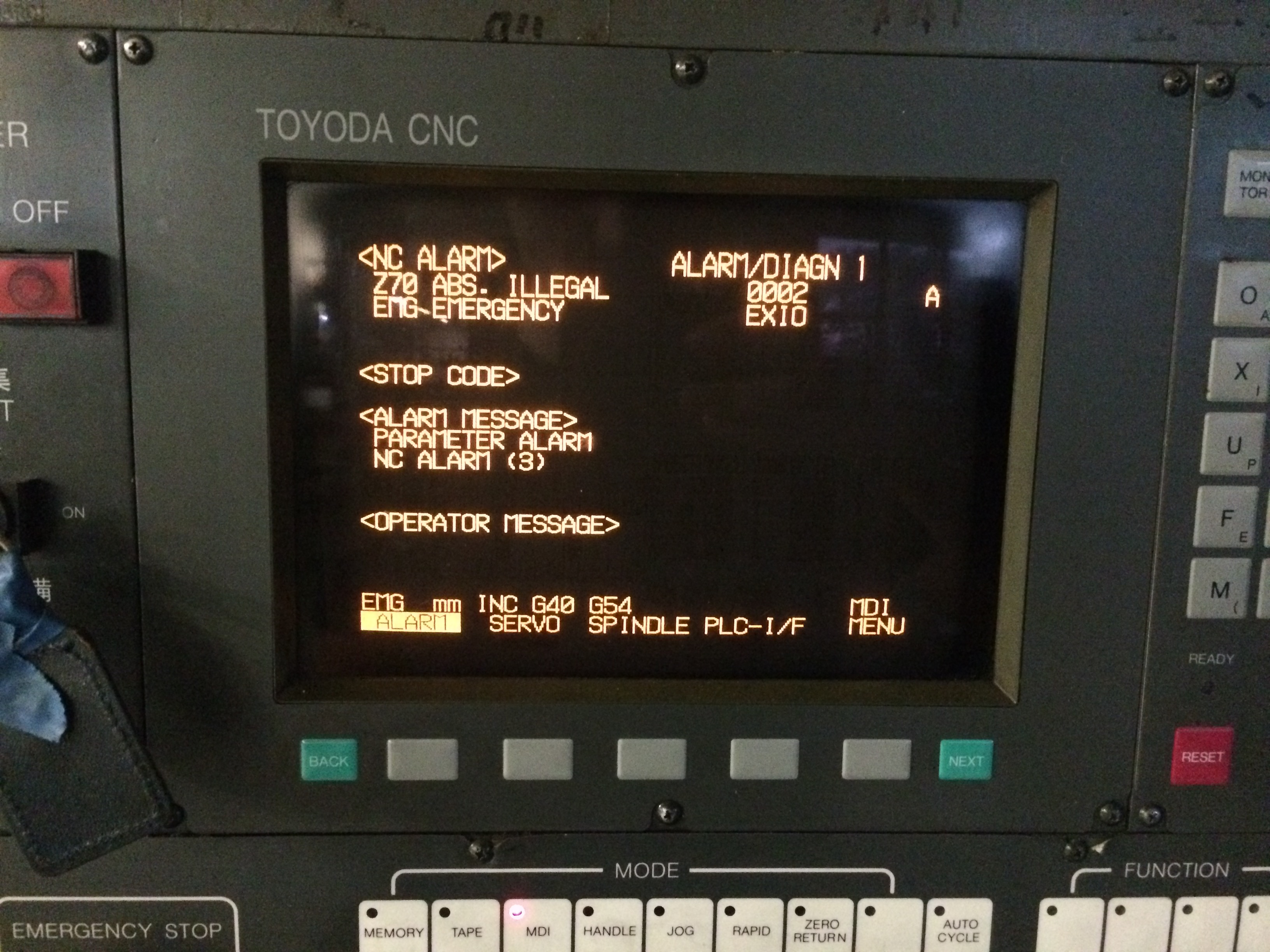

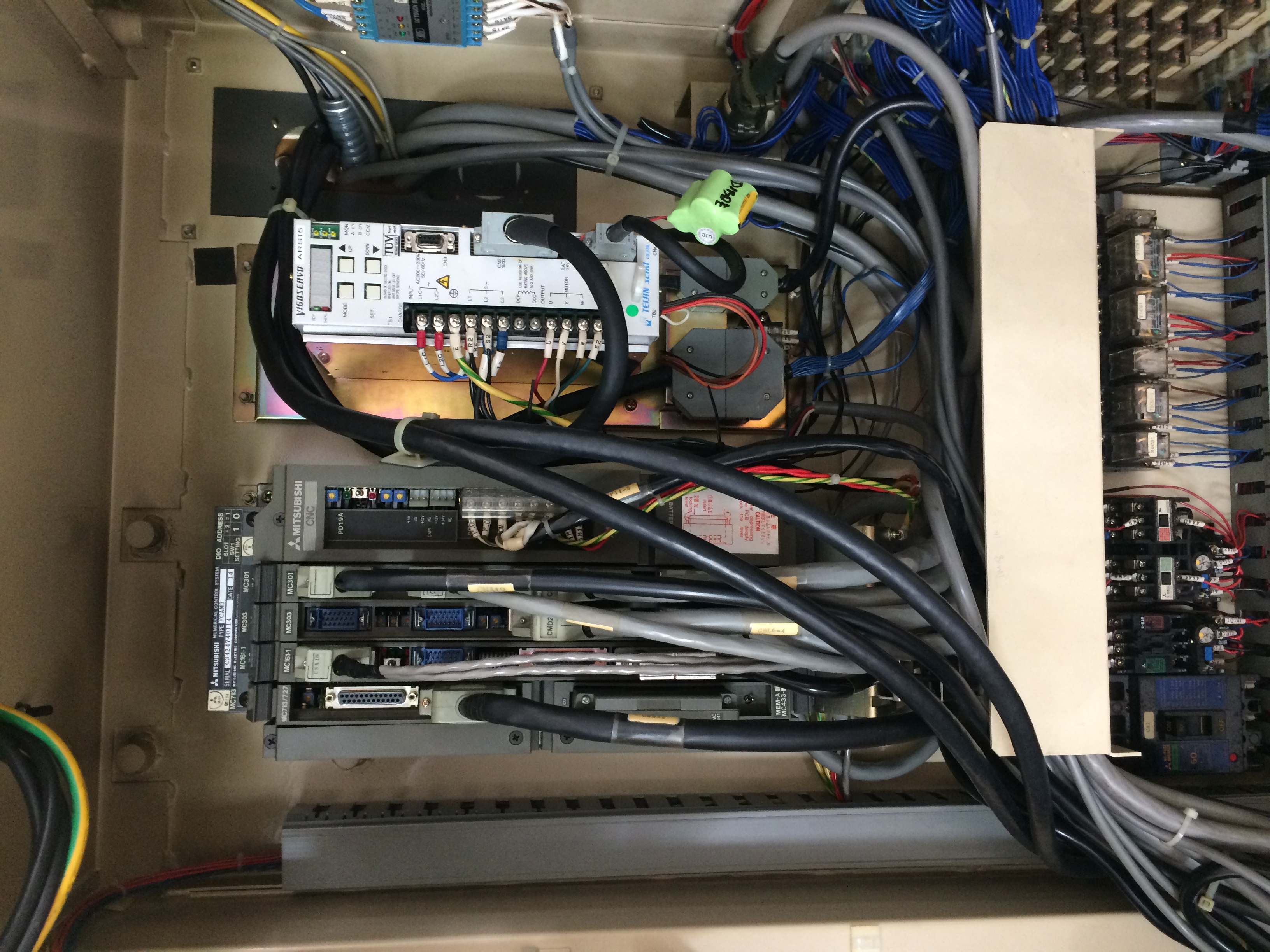

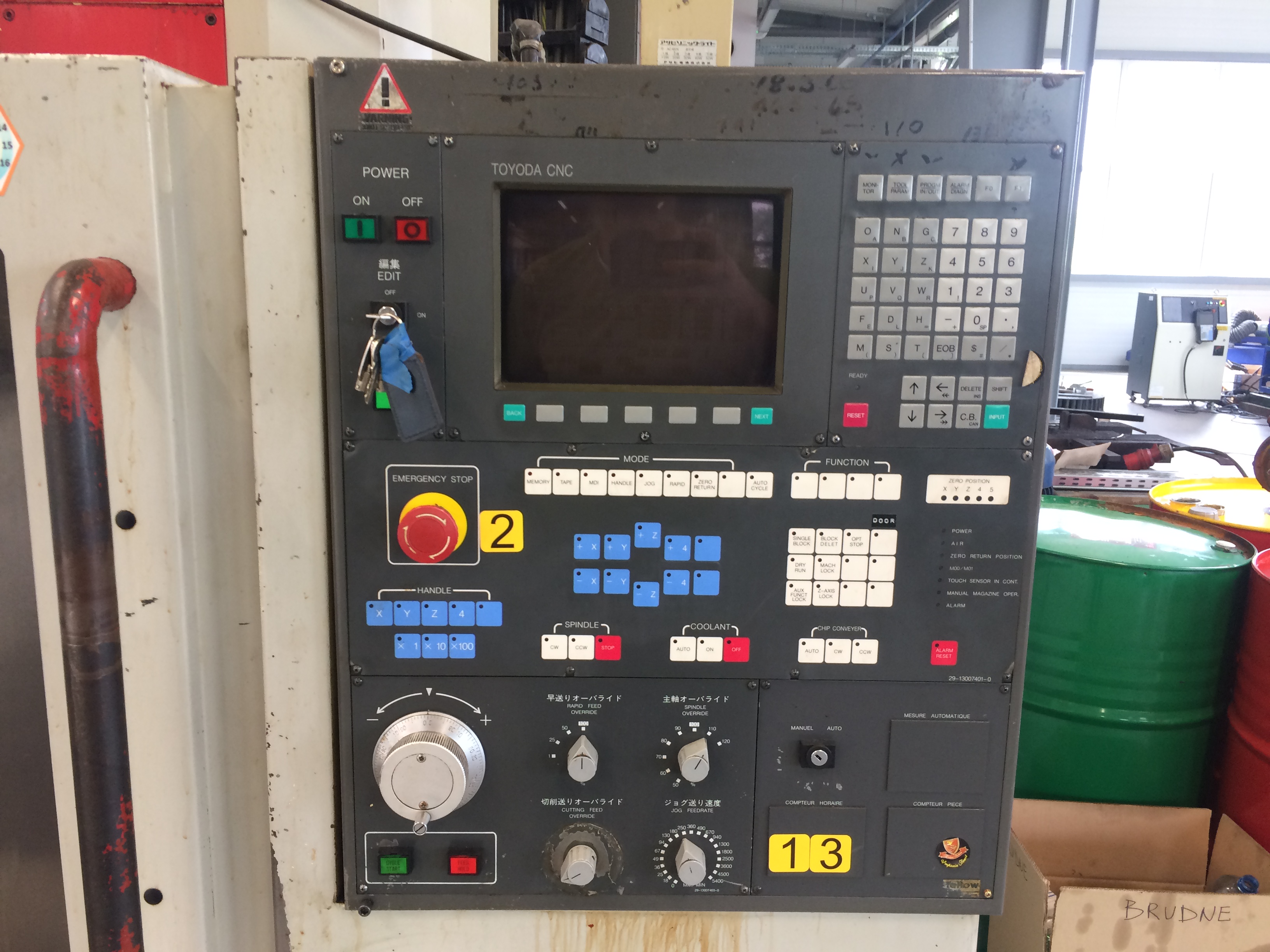

Witam wszystkich,
posiadam maszynę Toyoda PX04-001, która w skutek rozładowania baterii w sterowaniu Mitsubishi utraciła parametry maszynowe. System został zainicjalizowany na nowo jednak maszyna wyświetla błąd parametrów. Po kontakcie z serwisem Ernault udało mi się zdobyć parametry do Toyody PX04-06. Nie wiem jednak jaka jest różnica pomiędzy końcówką 001, a 06. Rok produkcji maszyny 1991. Sterowanie Mitsubischi FCAM3. Czy ktoś może posiada backup do tej maszyny ?
Z góry dziękuję za odpowiedzi.

a jakie masz problemy po załadowaniu parametrów od PX04-06 że wersji 01 szukasz?

Post napisał: Styku89 » 30 lip 2018, 21:30
Nie ładowałem jeszcze tych parametrów. Dam znać po 11.08.
