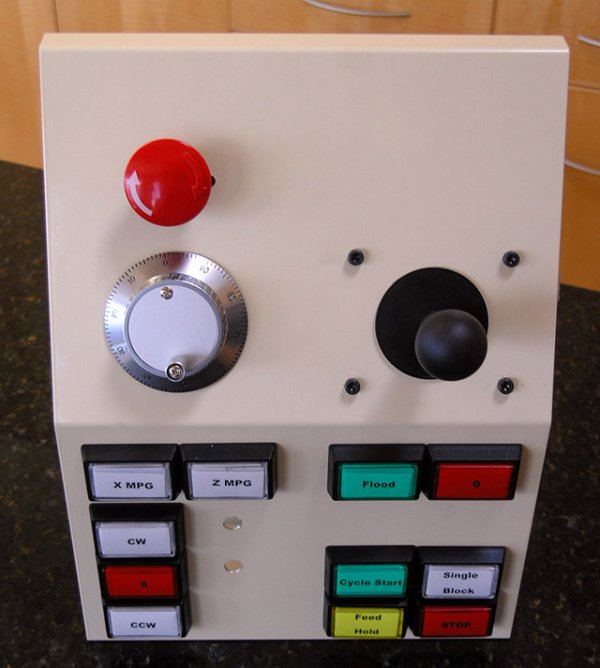

a ja parę dni temu rozglądałem się za podobnymi panelami do swojego pancernika ... a możesz coś bliżej o tym napisać o swoim panelu jak go wykonać itp.. bo na forum to chyba 1-wszy taki panel ..

Można zrobić taki emulator klawiatury na jednym mikroprocesorze .Wpina się go między klawiature i komputer wtedy może pracować w dowolnym programie sterującym .
Zaletą takiego układu jest to ,że można podpiąć do niego np. impulsator lub enkoder do nastawiania prędkości.

Pewnie że można zrobić na procesorze ale trzeba umieć... a klawiaturę uzywaną na giełdzie to aż się proszą żeby wziąść za piątaka. Natomiast co do impulsatora to to duze pokrętło od "jog speed" to jest właśnie TO. Wyjęty żywcem ze starego radia CB gdzie służył do przełączania kanałów :).
