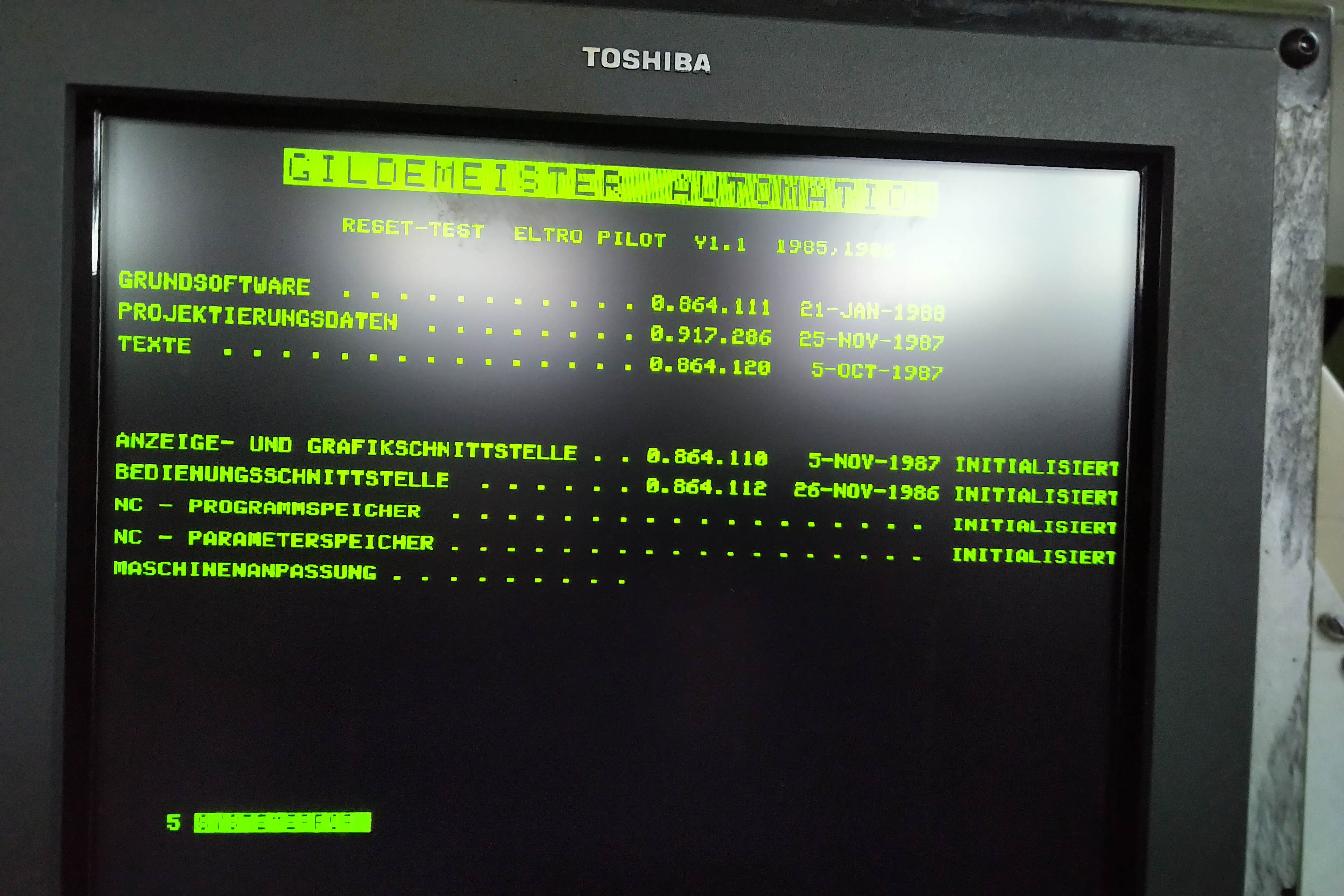

Niemniej na chwilę obecną jest problem z inną maszyną NEF CT40 też z eltropilotem dialog2. otóż po odpaleniu diagnostyka nie kończy się pozytywnie i pojawia się błąd 5 z dopiskiem SYSTEM ERROR no i nic nie idzie dalej zrobić. Błąd 5 to wyłączenie awaryjne, ale ten dopisek jest nietypowy dla takiej "awarii".
Oczywiście pierwsza myśl, to baterie, tylko gdzie one mogą być i jaka jest procedura przywracania backupu skoro nic nie idzie zrobić po uruchomieniu systemu?

Re: Eltropilot błąd P 639 i zwiecha
A czy to nie jest problem z obwodami Safety (niem. Not-Aus)? W sensie brak zazbrojenia przekaźników Safety? W szafie wszystkie bezpieczniki są OK?
Bezpieczniki i włączniki silnikowe sprawdziłem.
Właśnie w tym problem, bo normalnie przy errorze 5 pisze error notaus, a tutaj system error.
I w dodatku nie idzie nic przejść dalej :/
No ok, a może któryś przewód ma przetarcie albo któryś czujnik jest uszkodzony i obciąża linie +24V DC ze sterownika (tej dla I/O) że system nie może wstać i dlatego pojawia się ten błąd? Jeśli we/wy są na jakichś złączkach (nie pamiętam jak tam jest) to wypnij całą wtykę i spróbuj wtedy załączyć.
