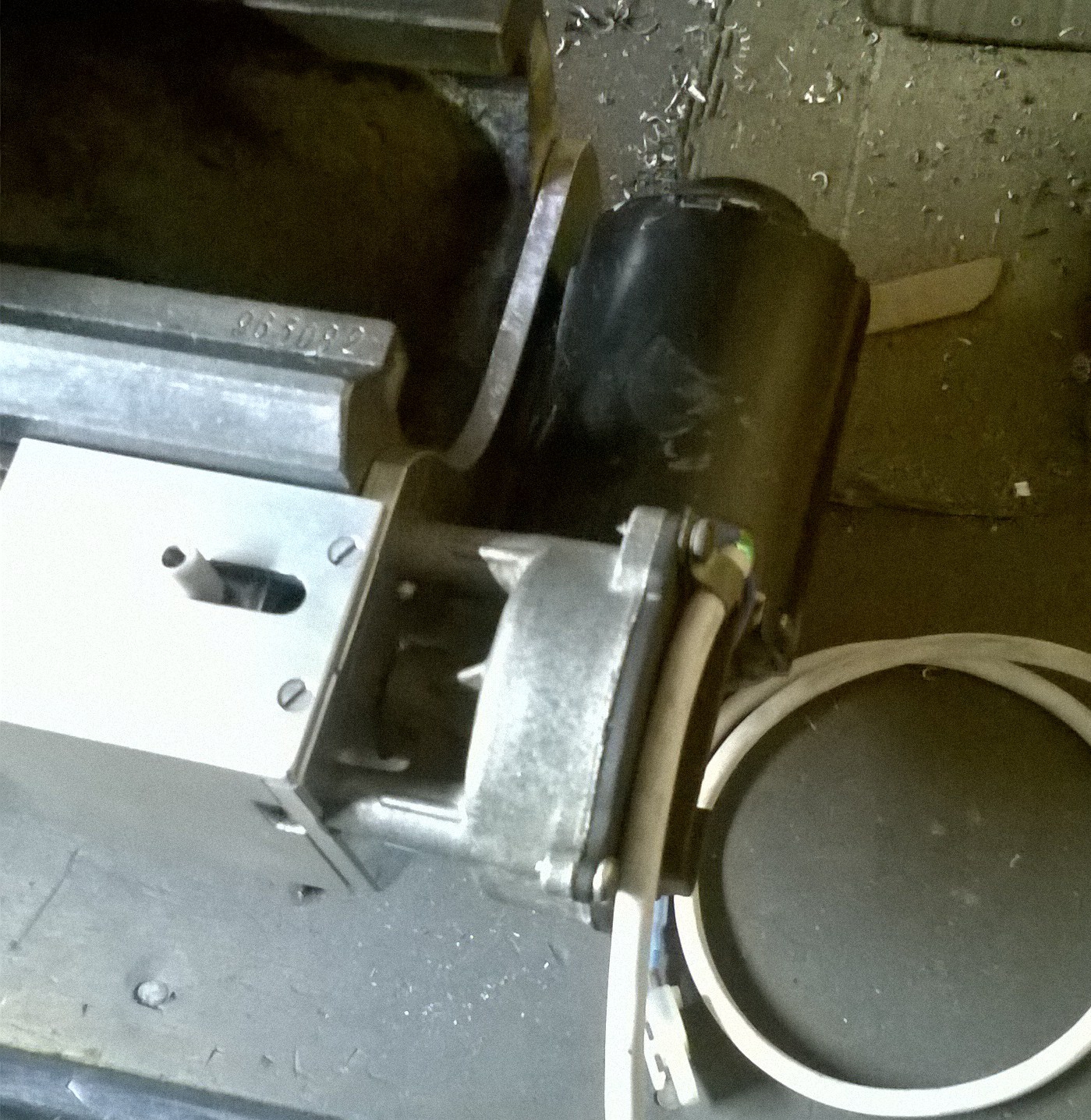

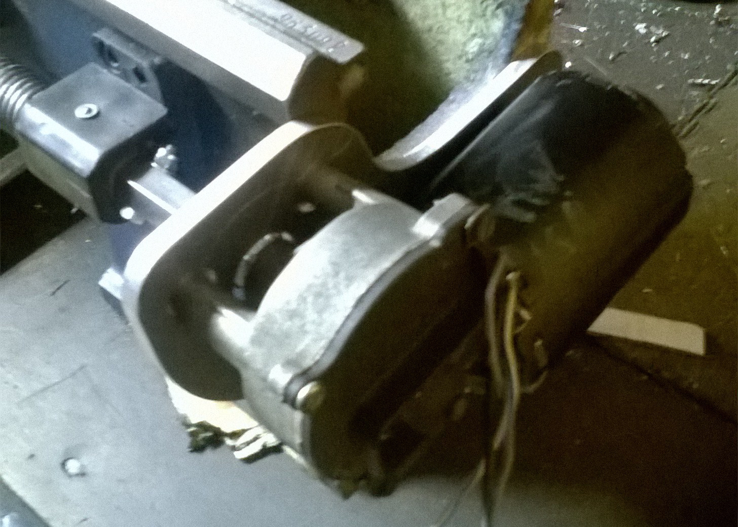

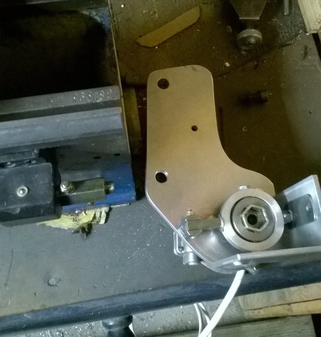

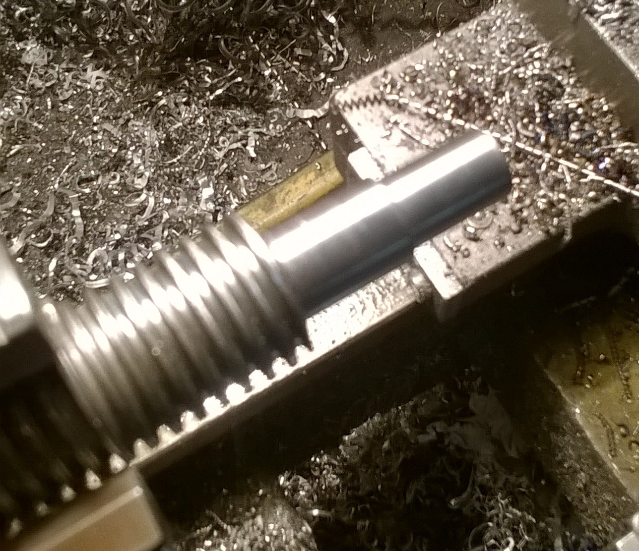

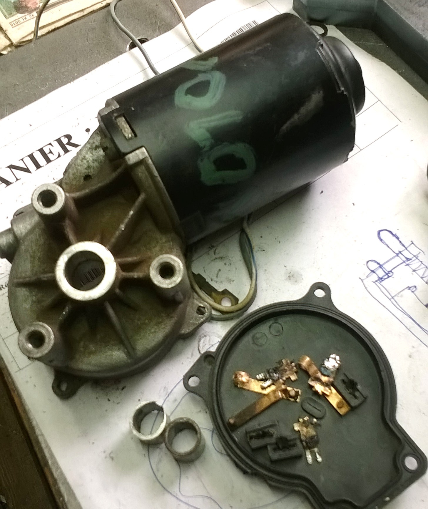

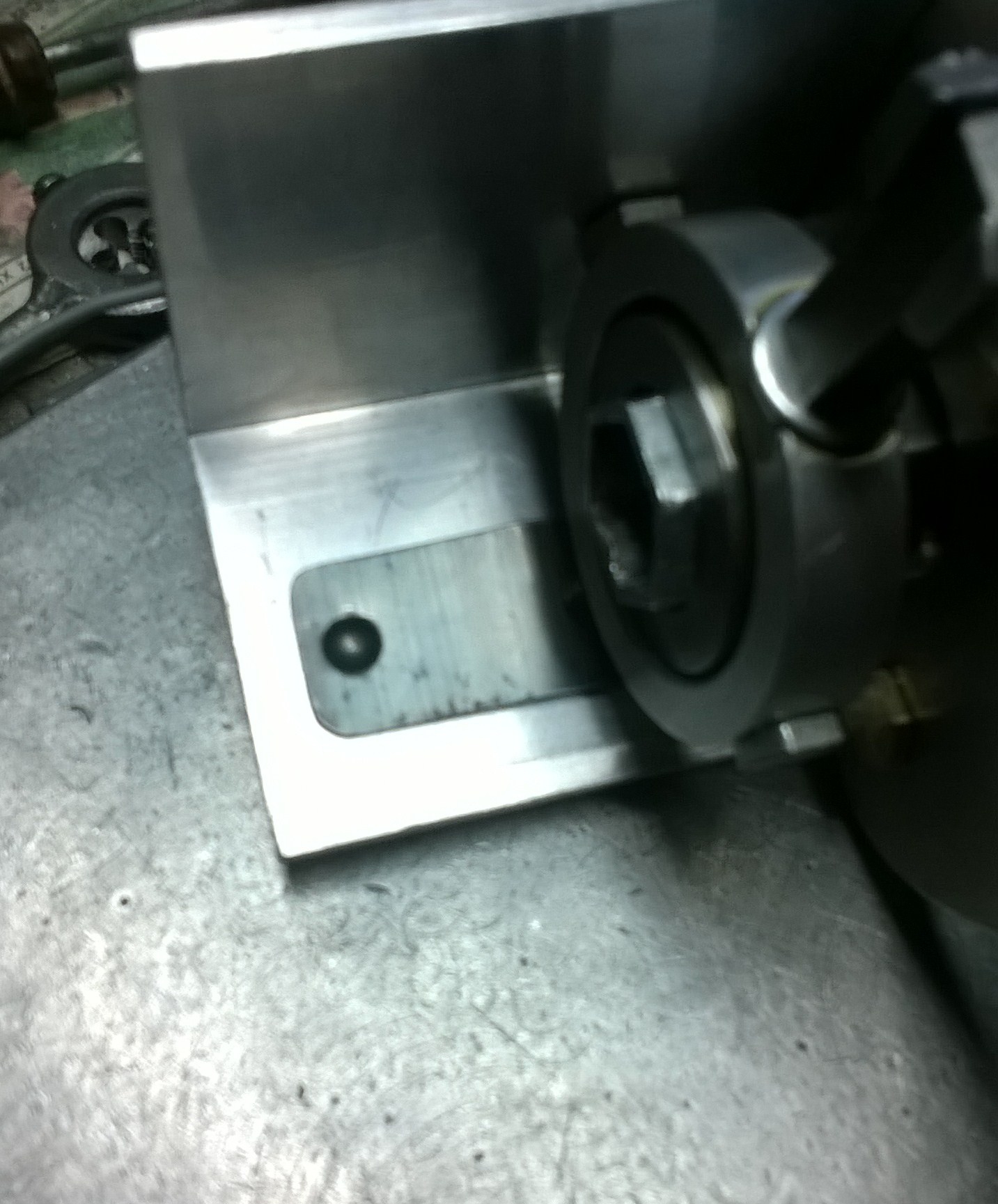

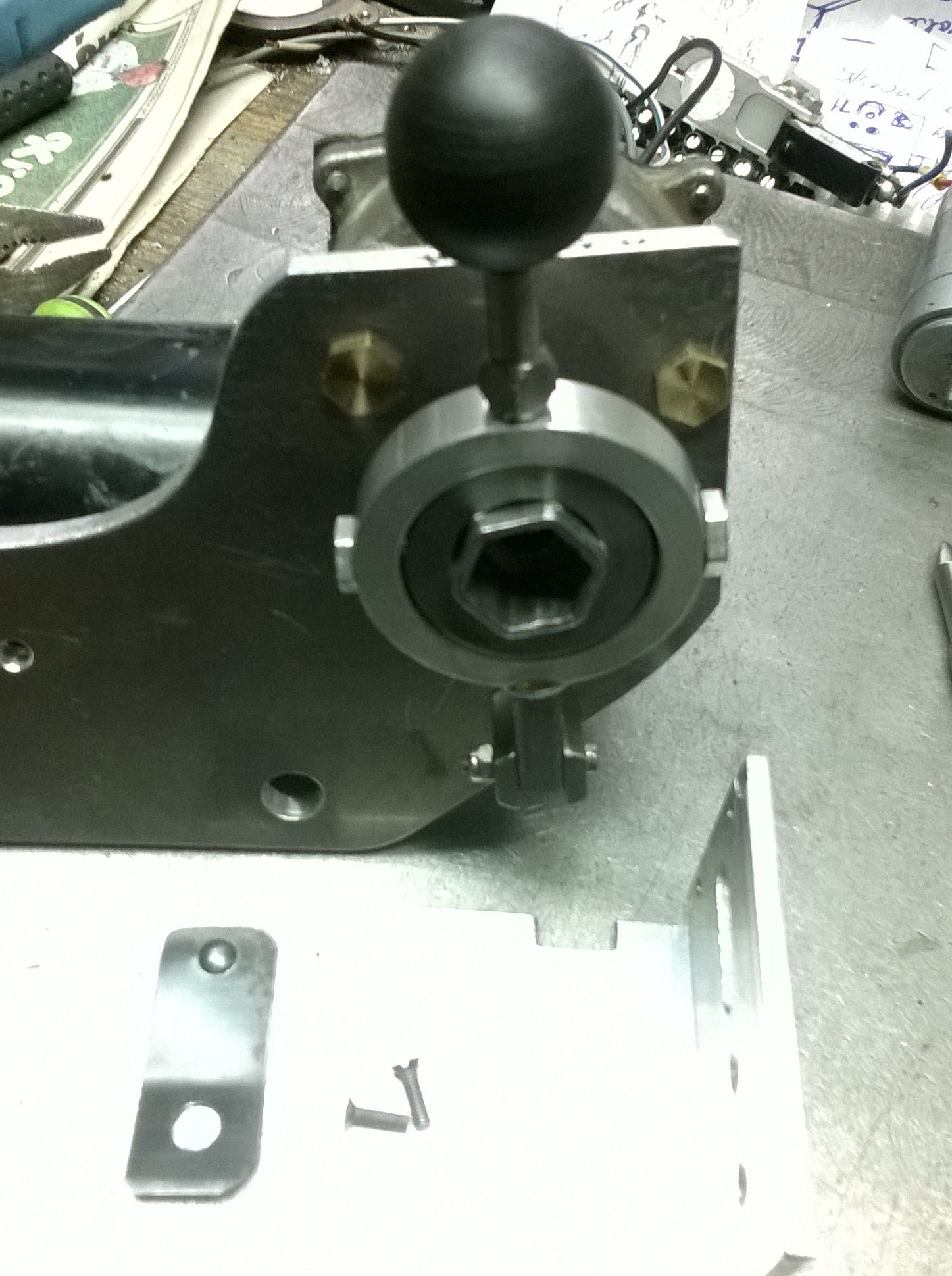

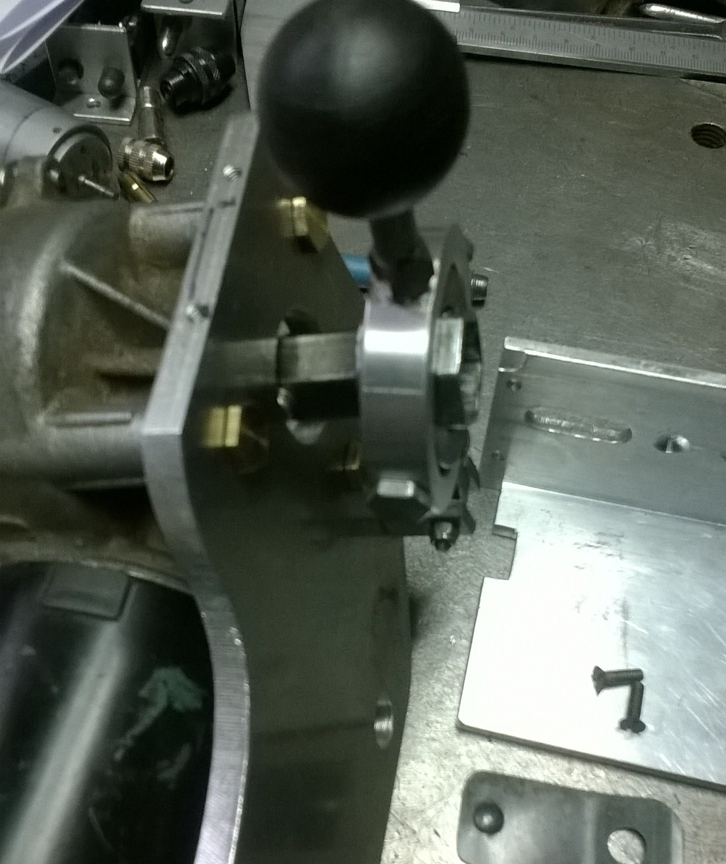

Rozpędziłem się z tymi napędami po zgromadzeniu kilku silników od wycieraczek samochodowych. Ciekawy okazał się silnik z POLONEZA. Ma dwie prędkości. Silnik był mocno wyeksploatowany . Po rozebraniu i umyciu wytoczyłem nową panewkę do wałka. Usunąłem niepotrzebne styki. Sprzęgło wykonałem typowo na pręcie sześciokątnym. Dorobiłem jedną część sprzęgła i nakręciłem na wałek. Podtoczyłem śrubę pociągową pod drugą część sprzęgła. Skręciłem z wałkiem drugą część. Silnik zamocowałem do konsoli z blachy duralowej 6mm.
ObrazekObrazek
ObrazekObrazek

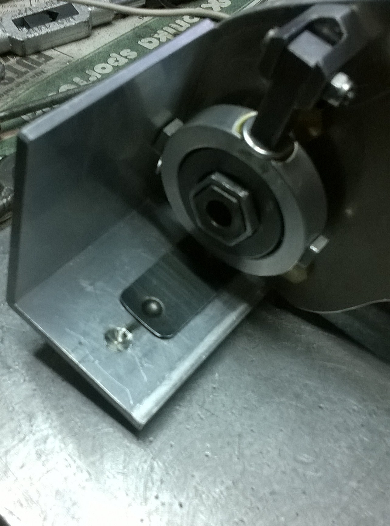

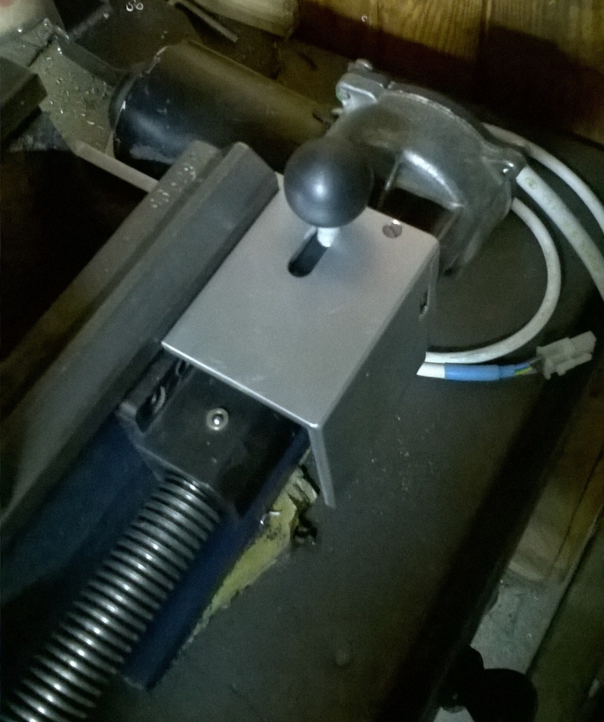

Przesuw sprzęgła osłonięty kątownikiem duralowym. Wyfrezowana szczelina dla rączki. Na końcu nakręcona bakelitowa gałka. Między kątownikiem a rączką od strony spodniej dałem blaszkę sprężynową z wytłoczonym wgłębieniem, która służy jako zatrzask w położeniach krańcowych. W kątowniku nawiercone dwa skrajne wgłębienia.
ObrazekObrazek

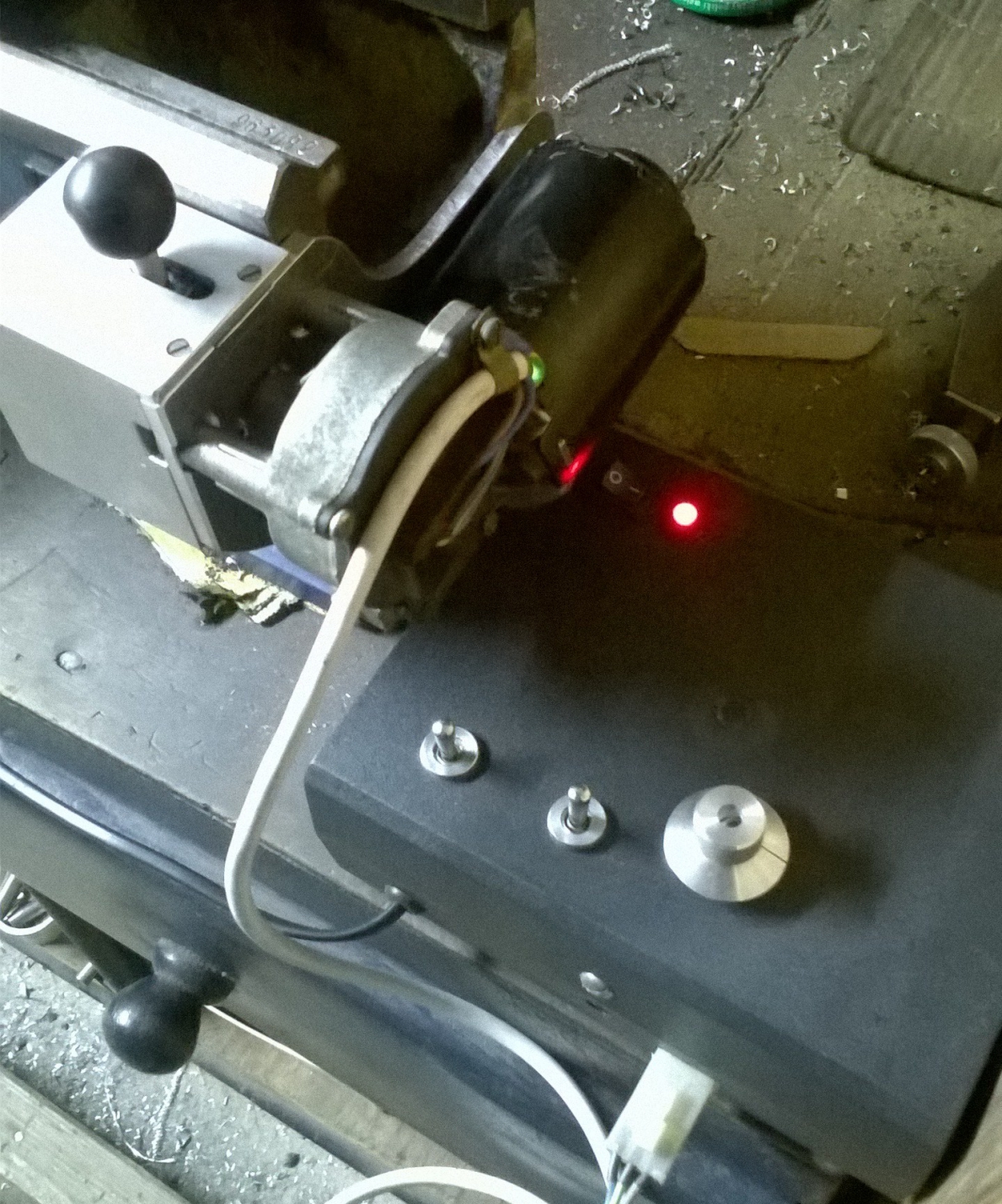

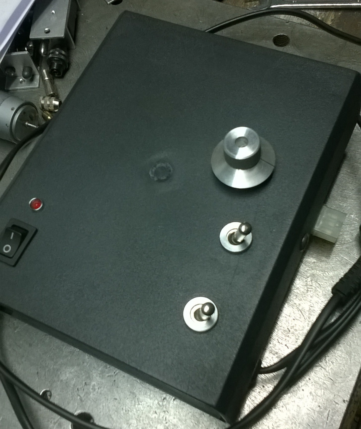

Poskręcałem to razem, a wcześniej wykonałem sterowanie dla silnika. Sterowanie typowe. Obroty lewe,prawe. Oraz regulacja prędkości. Wykorzystałem również drugą prędkość silnika.
Na panelu: włącznik zasilania, kontrolka zasilania, obroty wyższe/niższe, przełącznik lewo/prawo, potencjometr regulacji obrotów. Będzie jeszcze obrotomierz. Rozmieszczenie na panelu podyktowane układem elementów wewnątrz, oraz posiadaniem takiej plastykowej obudowy.
ObrazekObrazek
ObrazekObrazek
Napęd działa prawidłowo, jest cichy oraz dobrze się nim operuje. Panel będzie miał opisy jak zamontuję obrotomierz.

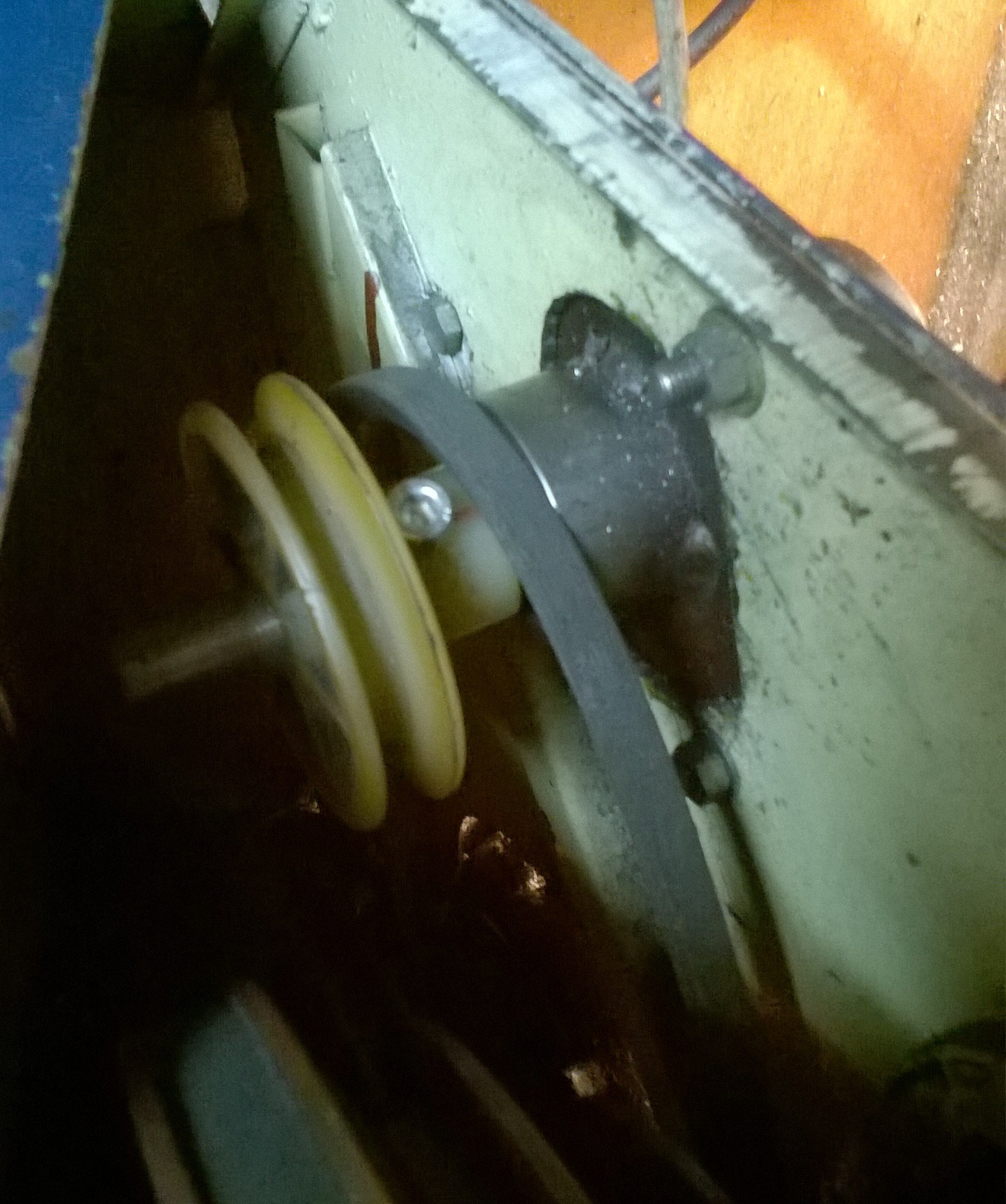

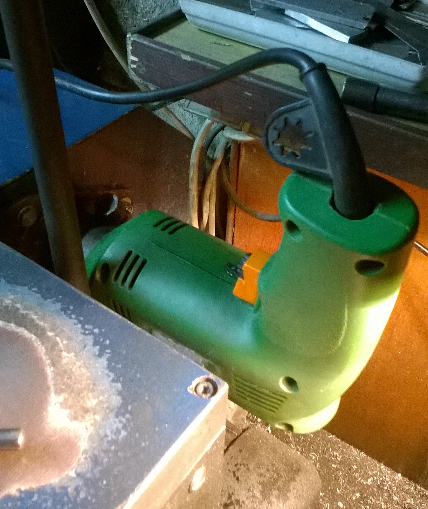

Inny napęd do tokarki wykonałem z uszkodzonej wiertarki z regulacją obrotów :lol:
Dorobiłem uchwyt wiertarki oraz krótkie wrzeciono na łożyskach. Zamocowałem do osłony przekładni w kierunku kół pasowych. Dodatkowy zdejmowany pasek przenosi napęd od wiertarki do przekładni. Uzyskałem przez to wolne obroty oraz płynną regulację obrotów w lewo/prawo. Obsługa jest wygodna dlatego że wiertarka jest "do góry nogami". Szczególnie się sprawdza przy gwintowani.

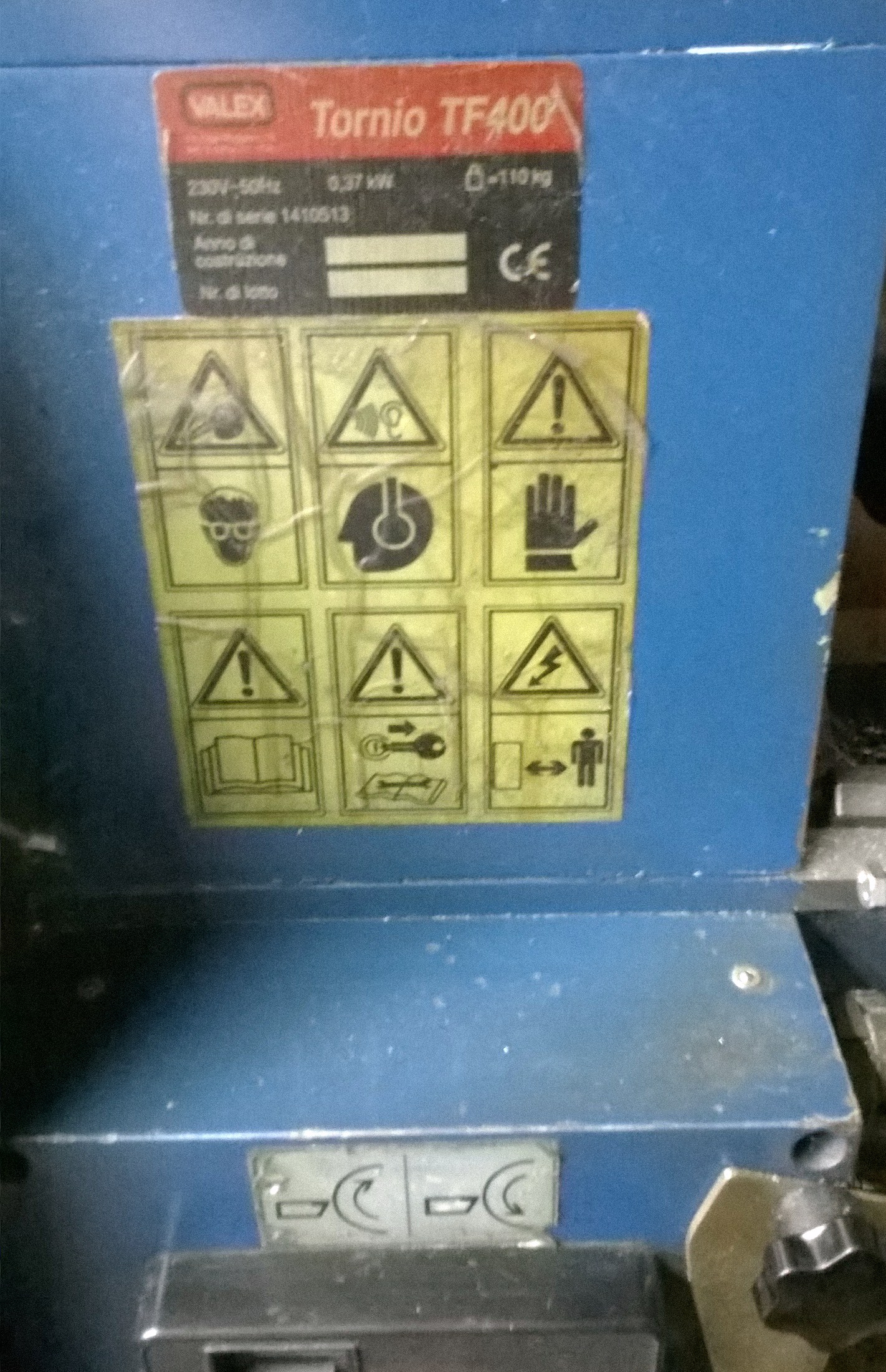

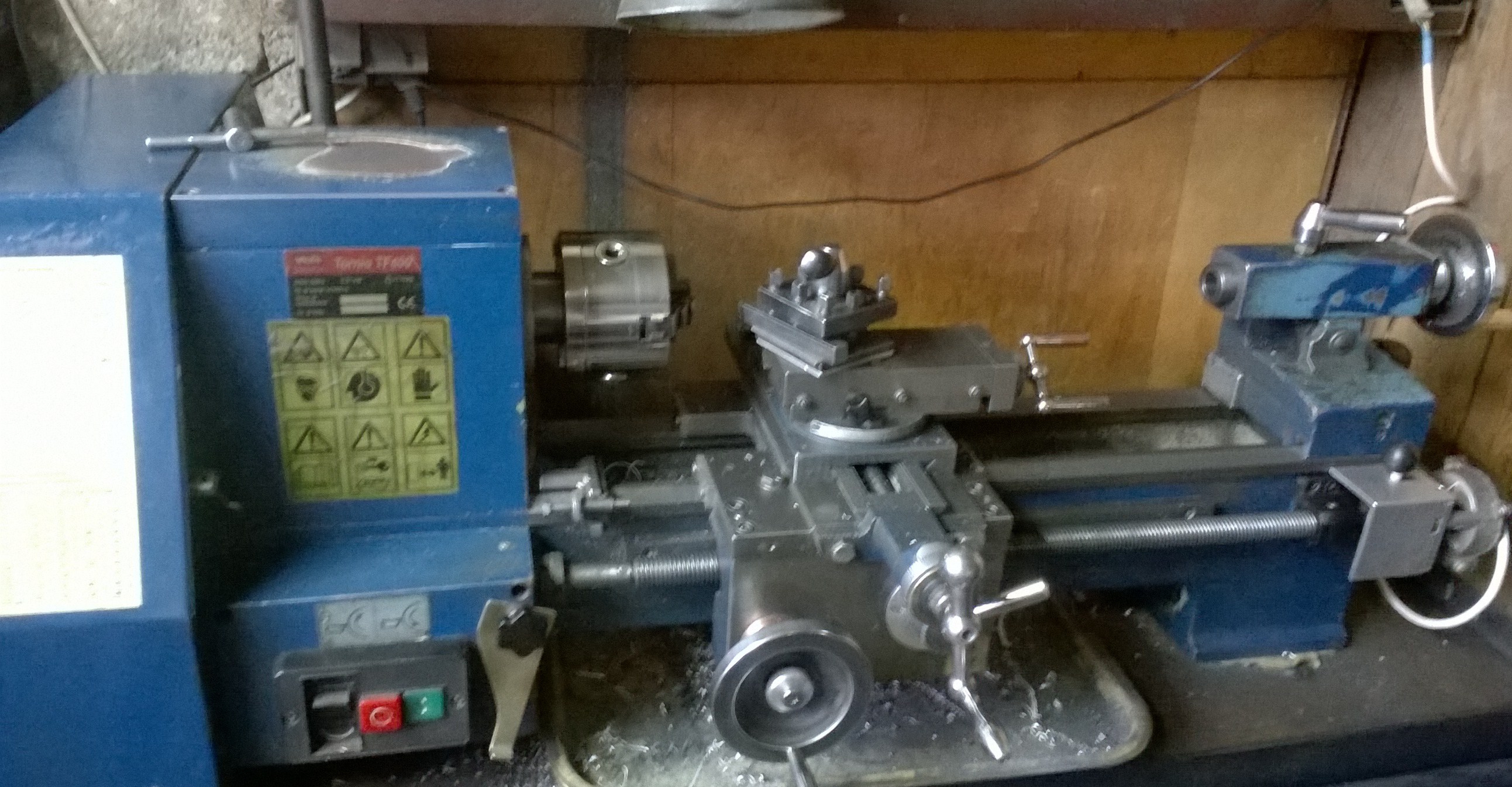

Co to za tokarka w której podłączyłeś tą wiertarkę jako napęd wrzeciona.

Myślę że jest to uboższa wersja NUTOOL-a. Przełączanie posuwów wymiennymi kółkami zębatymi. Przełączanie prędkości wrzeciona paskiem klinowym. Mam ją ponad 10 lat i się do niej przyzwyczaiłem.

Mamy tu specjalny dział tokarka nutool co do posuwu to nie jest przypadkiem za "szybki", ja też się przymierzam do elektrycznego posuwu w nutoolu, ale myślę o przełożeniu 2:1 żeby zwiększyć moment obrotowy na niskich obrotach silnika posuwu i zachować mały posuw przy niskich obrotach wrzeciona.
