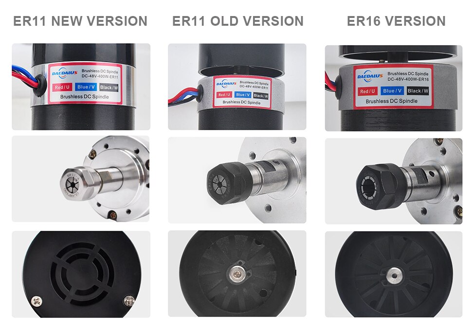

Czy ktoś ma doświadczenie z elektrowrzecionami BLDC typu 57BLY110-4120?
https://www.ebmia.pl/elektrowrzeciona/2 ... -500w.html
Podobne są też na aliexpress czy amazonie. Ale widać różnicę w mocowaniu uchwytu ER (na wcisk i śrubkę).
Interesuje mnie przede wszystkim sprawa łożysk i ich osadzenia. Wyglądem bardzo przypominają szczotkowe silniki 500W/48V, które mają łożyska w gumowych osłonkach. Bez obciążenia redukuje to wibracje, ale przy większym obciążeniu widać, jak oś się odgina.
Generalnie szukam małego wrzeciona chłodzonego powietrzem do obróbki aluminium. Moc ok 500W. ER11 lub 16. Łatwe mocowanie.

Mój chiński 400W jest zbudowany jak na zdjęciu pierwszym, łożyska ma w korpusie bez żadnych gumowych osłonach. Jest tylko kilka podkładek dystansowych sprężystych. A rozbierałem już w celu polepszenia przepływu powietrza.
https://pl.aliexpress.com/item/32964151 ... mainSearch
O ile tylko na razie go testuje ma już wady, źle wyważony plastikowy wiatrak chłodzenia. I coś ostatnio zaczyna terkotać ale nie wiem czy to że pada łożysko czy te silniki tak mają.

Faktycznie ten wygląda podobnie jak z ebmia. 400W nawet mi bardziej pasuje, bo mam już zasilacz 500W.
A jaki sterownik masz do tego? To z nim ostatnio walczyłeś?

Znalazłem nawet porównanie tych wersji

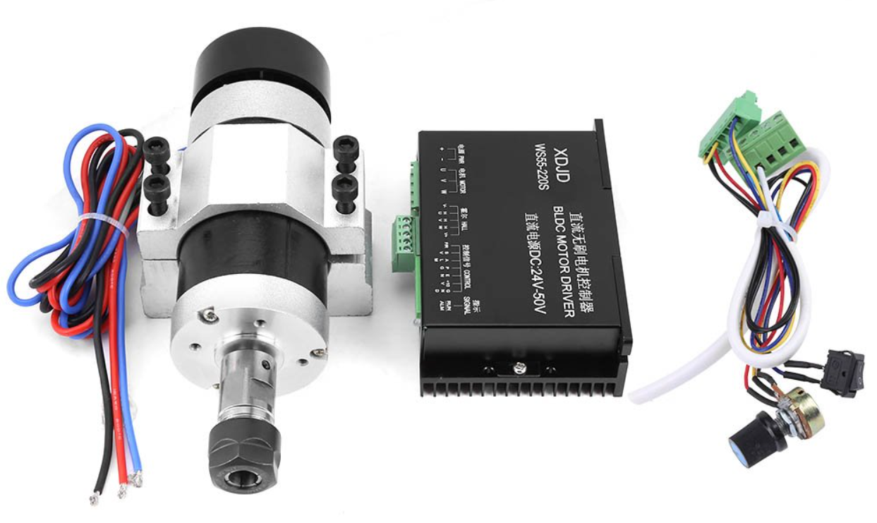

Sterownik silnika to WS55-180 jak na 400W. Choć czasem żałuję czy nie lepiej by było z panelem jak mają tradycyjne falowniki NVBDL+ . Zasilacz podkręciłem do 50V dlatego podbiło mi obroty na prawie 14tyś 470Hz. Nawet silnik zbytnio się mocno nie grzeje prace lekkie max na razie 2h ale poprawiałem chłodzenie bo normalnie ma 6 dziurek M4 a ja rozwiercałem te od dołu gwinty na fi6mm albo 7 już nie pamiętam.
A walczyłem z synchronizacją obrotów by się zgadzało to co w gcode bo sterownik przyjmuje 0-10V a gbrl ma PWM

A jak to trzyma obroty? BLDC powinno być mało wrażliwe na obciążenie.
Jakie są minimalne obroty, przy których coś jeszcze można zrobić?

Faktycznie różnica w cenie niewielka, a jest wyświetlacz i wejście PWM.
Re: Elektrowrzeciono BLDC
Nic nie robiłem na niskich obrotach jedynie mogę powiedzieć że poniżej 550obr/min sterownik mi miga przeciążeniem, a dopiero powyżej 700obr działa normalnie. Raczej przy 1000 powinno dać się robić coś drobnego.

Silniki bldc są fajne do frezowania pod warunkiem że mają jakieś sprzężenie zwrotne enkoder/hall.
Wtedy przy niskich obrotach nie tracą momentu. Ale bez sprzężenia to jest drogi silnik DC tylko że bez szczotek.
Są wersje z czujnikami hala jak już to tylko taką kupić.
Co do nowego wyglądu czy to przednie łożysko jest na wale er11 bezpośrednio czy na wałku 8mm jak w starczych modelach.
Jeśli na wałku silnika to sztywność będzie kiepska może trochę lepsza niż w zwykłych DC.
Do alu potrzeba coś ponad 2000N/mm żeby wykonać równe części w miarę.
Ja przy swoim 300W(nom 40V) podłączonym pod 24V(132W) umiem wykorzystać max 80W. Powyżej ugięcie wrzeciona powoduje zbyt duże skosy.

Czujniki halla nie są niezbędne do kontroli obrotów, bo kontroler potrafi analizować napięcie indukowane w cewkach.
