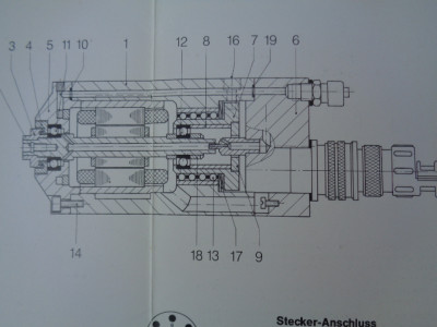

Cześć, szukam informacji na temat odmian konstrukcyjnych/rodzajów elektrowrzecion. Jeżeli ktoś ma taką wiedzę lub wie gdzie takie informacje można znaleźć proszę o pomoc. Szukałem informacji po internetach, ale żadnych konkretów.
Chciałem jeszcze zapytać co znaczą oznaczenia elektrowrzecion: TSE, TSI, TSP, TSEV i TSAV. Wiem że są do szlifowania, ale nic poza tym.

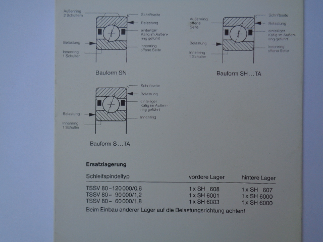

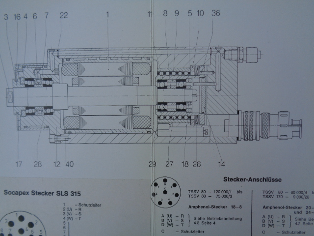

Nie wszystkie oznaczenia odnoszą się do elektrowrzecion.
TSE -elektrowrzeciono chłodzone powietrzem,do lekkiej obróbki.
TSI-wrzeciono napędzane przekładnią pasową,smarowane smarem stałym.
TSP-wrzeciono napędzane przekładnią pasową,smarowane smarem stałym.
TSEV-elektrowrzeciono chłodzone powietrzem,smarowane smarem stałym,do ciężkiej obróbki.
TSAV-wrzeciono napędzane przekładnią pasową,smarowane smarem stałym,do ciężkiej obróbki.

Na stronie SKF w katalogu łożysk do wrzecion, na końcu jest kilka/kilkanaście przykładów konstrukcji elektowrzecion.
