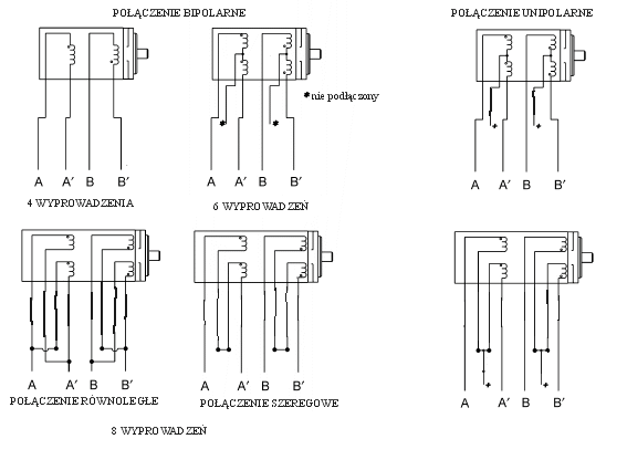

WITAM
Ostatnio otworzyłem temat: Kliknij tu
bogdan_p napisał mi tak:
masz silnik z dzielonymi sekcjami uzwojeń tzn jedna para A,A', wspłólny i B,B' , wspólny
najprościej omomierzem znajdź obie sekcje z każdej pary 3 przewodów znajdź wspólny
czyli taki przy którym oporność jest taka sama na obu końcówkach , teraz przewody zaznaczone jako wspólne połącz razem i masz 5 do podłączenia do sterownika
A ty marku (markcomp77) napisałeś mi:
podłączenie silnika unipolarnego jako bipolarnego polega na "zapomnieniu" o istnieniu środkowej "wypustki"
Tu masz na myśli "zapomnienie" o istnieniu tych 2 kabelków wspólnych, o których mówił bogdan_p ??

Jeli masz silnik unipolarny to zapominasz o 2 kablach co sa wpiete w srodku uzojenia :wink:

jakubs13 pisze:A ty marku (markcomp77) napisałeś mi:
Cytat:
zapominam o "wypustkach" 1 i 2... wtedy silnik staje się bipolarnym - z braku kolejnych wyprowadzeń :D
prokopcio
Posty: 1127
Lokalizacja: Grodków
Post napisał: prokopcio » 02 cze 2005, 11:50
Pamiętaj, że niektóre silniki mają 8 wyprowadzeń (nie są łączone uzwojenia) i możesz o tych "środkowych" zapomnieć ale dopiero po ich odpowiednim połączeniu.
markcomp77
Posty: 3943
Lokalizacja: k/w-wy
Post napisał: markcomp77 » 02 cze 2005, 12:02
prokopcio pisze:Pamiętaj, że niektóre silniki mają 8 wyprowadzeń (nie są łączone uzwojenia) i możesz o tych "środkowych" zapomnieć ale dopiero po ich odpowiednim połączeniu.
wiem, wiem... ciągle szukam takich... ale te co mi się dostają mają tylko wypustki :( (5-6 drutów)
bo przecież - z tymi 8kami można robić fajne eksperymenty przy łączeniu bipolarnym (szereg lub równolegle) :D

Tzn. żeby podłączyć silnik unipolarny, bipolarnie należy poprostu nie podłączać 2 kabelków środkowych ??

tak, te przewody trzeba tylko zaizolowac i potraktowac 2 cewki jako jedną

Sposoby podłączenia silników bipolarnych/unipolarnych.

Tzn. te 2 kable co "zapominamy o nich" trzeba ze sobą zlutować ??
