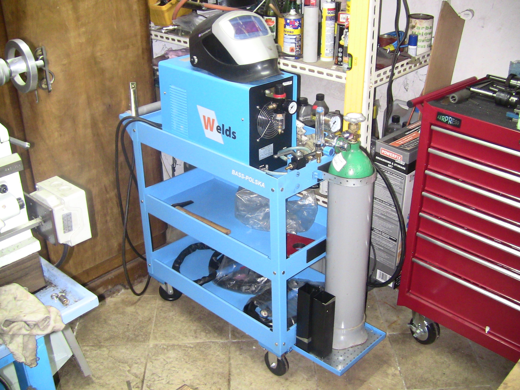

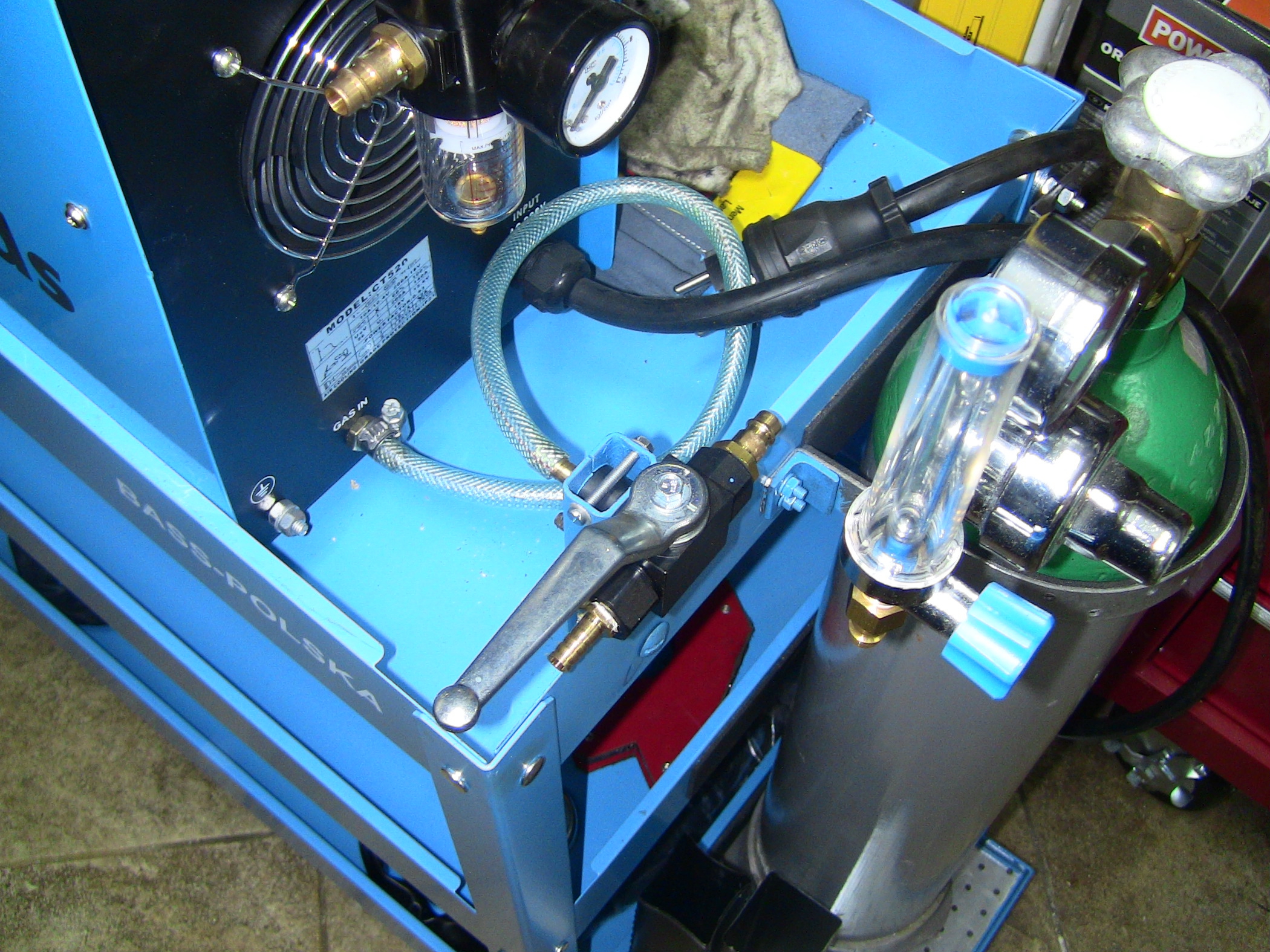

Zienek pisze: chcę wyspawać sobie wózek, żeby od 25kg klocka i butli garba nie dostać.
do swojego amatorskiego 3w1 montuje właśnie wózek (a'207 zł http://allegro.pl/wozek-warsztatowy-nar ... 92230.html ) z dorobionym pomostem dla 8L butli i trójdrożnym zaworem (powietrze do plazmy/argon do TIG), żeby ciągle nie przekładać, półkami na kable, maskę, elektrody, tubą na druty, i różne inne takie akcesoria..
Obrazek Obrazek

Zienek pisze:się zastanawiam, czy taki wózek nie byłby lepszy.
pewnie że robić nie warto, same kółka to już ze stówa, a jak potrzebujesz solidniejszy to bierz, chociaż i ten mój nie taki wiotki..
nitowanie półek zamiast śrub za mną nie przemawia. Ale to łatwo przerobić.
u mnie są śruby zamkowe M8 z szerokimi nakrętkami i podkładkami.
Jedyne co, to jak masz mało miejsca w pomieszczeniu, to warto zmienić stale kółka przednie na kierowane. Przerobiłem tak w tym czerwonym (na zdjęciu) i jest dużo wygodniej manewrować w ciasnocie.

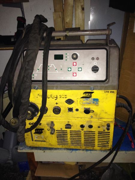

Udało mi się nabyć za 1100zł Esaba Aristotig LTN 255.
3 fazy.
Chłodzenie uchwytu.
AC/DC.

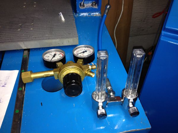

Dodatkowo:
- reduktor Perun 70zł
- podwójny chiński badziewny rotametr 50zł
- wężyk do połączenia robiony na zamówienie 90zł.
Rotametr ma dziwny gwint dlatego przestrzegam.
Po wykręceniu króćca z dziwnym gwintem na szczęście moim oczom ukazał się standardowy m10x1 i było do czego kręcić.

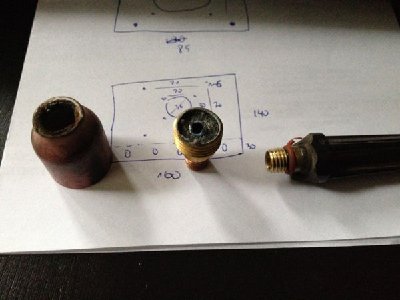

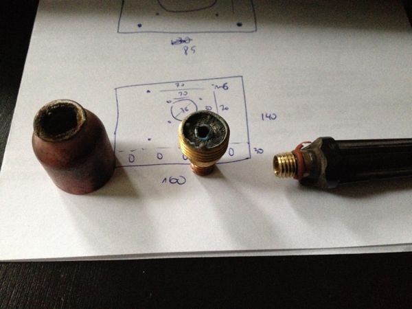

Za bardzo nie wiem, co to za typ uchwytu.
Jest na nim napisane DWP-20.
Po obrazkach na allegro pasuje mi tu typ SR 9-20. Jest jeszcze oznaczenie 45V43 lub 45V45, które nie wiem co oznacza. Czy to różne modele w zależności od średnicy elektrody?
No i gdzie w sensownej cenie kupię na początek mniejsze ilości drutów spawalniczych, żeby się nie zamagazynować i nie splajtować, bo nie planuję, żeby spawanie TIG było dla mnie podstawowym profilem działalności.
