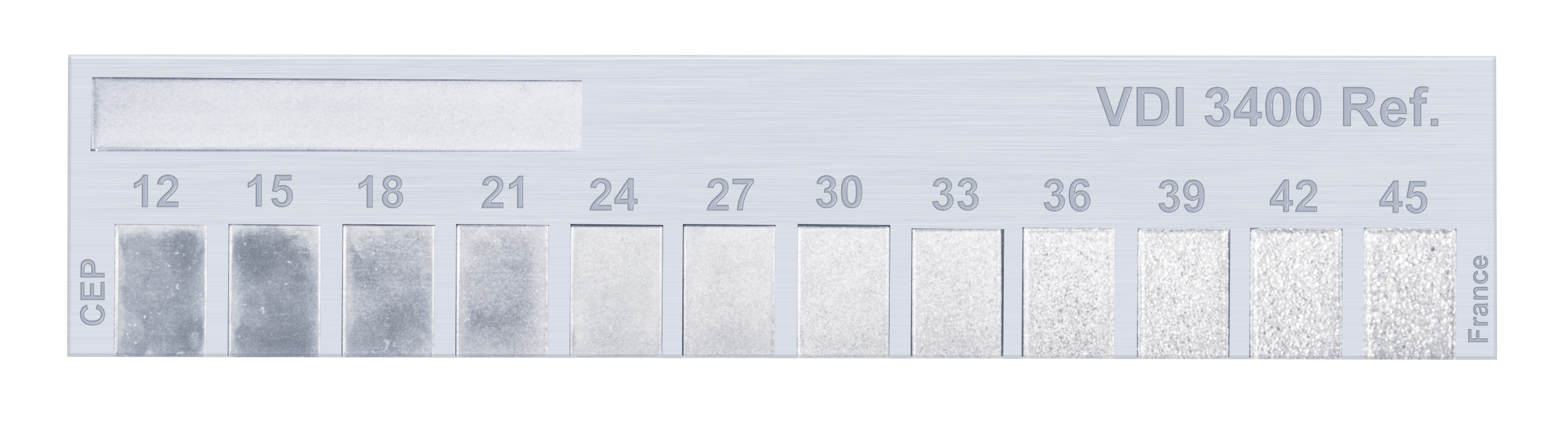

Jestem użytkownikiem drążarek- drutowej i wgłębnej ZAP-BP.Korzystam z nich około 15 lat.
Bardzo dobrze się sprawują.W tym przedziale cenowym nie można za wiele oczekiwać.
Dla małej firmy mają same zalety.
mały gabaryt
rozsądna cena zakupu
prosta budowa
prosta obsługa
niskie koszty eksploatacji
niskie ceny napraw
bardzo dobry kontakt z serwisem
Załączam próbki wypalania na różnych prądach.
Więcej informacji pod tel 530913249 Zdzich.

czy ta powierzchnia o najmniejszej chropowatości to jest jakaś wartość graniczna do osiągnięcia na tej maszynie? Przyznam, że wygląda to trochę słabo.
Czy producent gwarantuje jakąś wartość Ra do osiągnięcia? Bo inne firmy podają, natomiast z specyfikacji maszyn z ZAP tego nie widziałem.
Nam usługę wykonuje firma, która ma Charmills'a dziesięcioletniego i powierzchnia wychodzi prawie że lusterko.
Wiem że, aby osiągnąć mniejsze Ra drążarka musi pracować dłużej, natomiast tak jak wspomniałem dla nas czas nie jest priorytetem, tylko obawiam się czy ta drążąrka z ZAP jest w stanie uzyskać Ra w granicach 15-18.

Drążarka posiada funkcję wygładzania powierzchni.Czy to działa nie wiem.Nie zajmujemy się formami wtryskowymi.Nie zależy nam na gładkości powierzchni.Przez 15 lat wyprodukowano kilka nowych modeli
drążarek.Na pewno posiadają jeszcze lepsze parametry.Znam narzędziownie które wykonują formy wtryskowe wykorzystując właśnie takie drążarki.Załączam wykres parametrów drążenia posiadanej maszyny.
