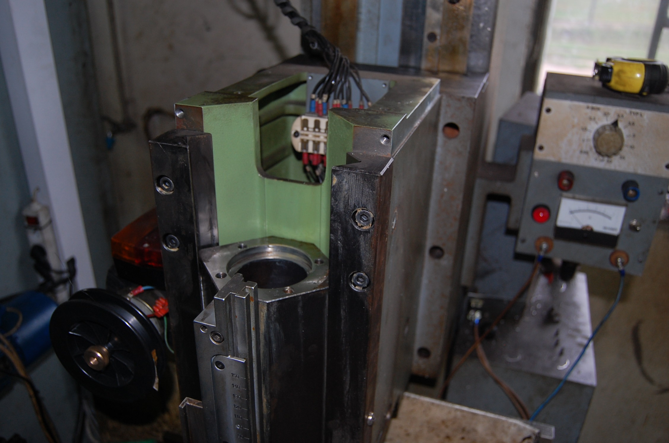

Rozgrzebane i kolejny "przydaś" na strych :
Obrazek Obrazek

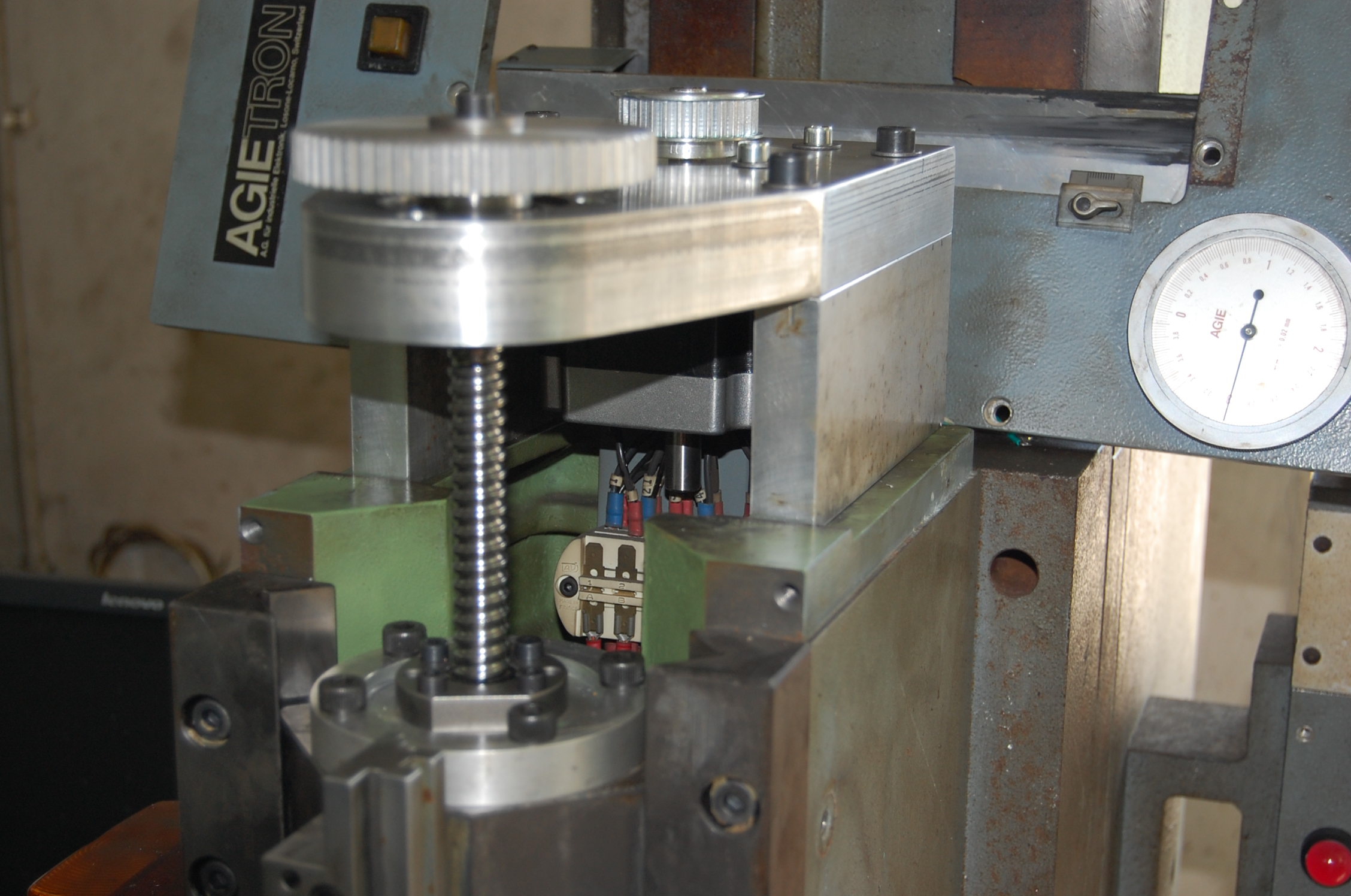

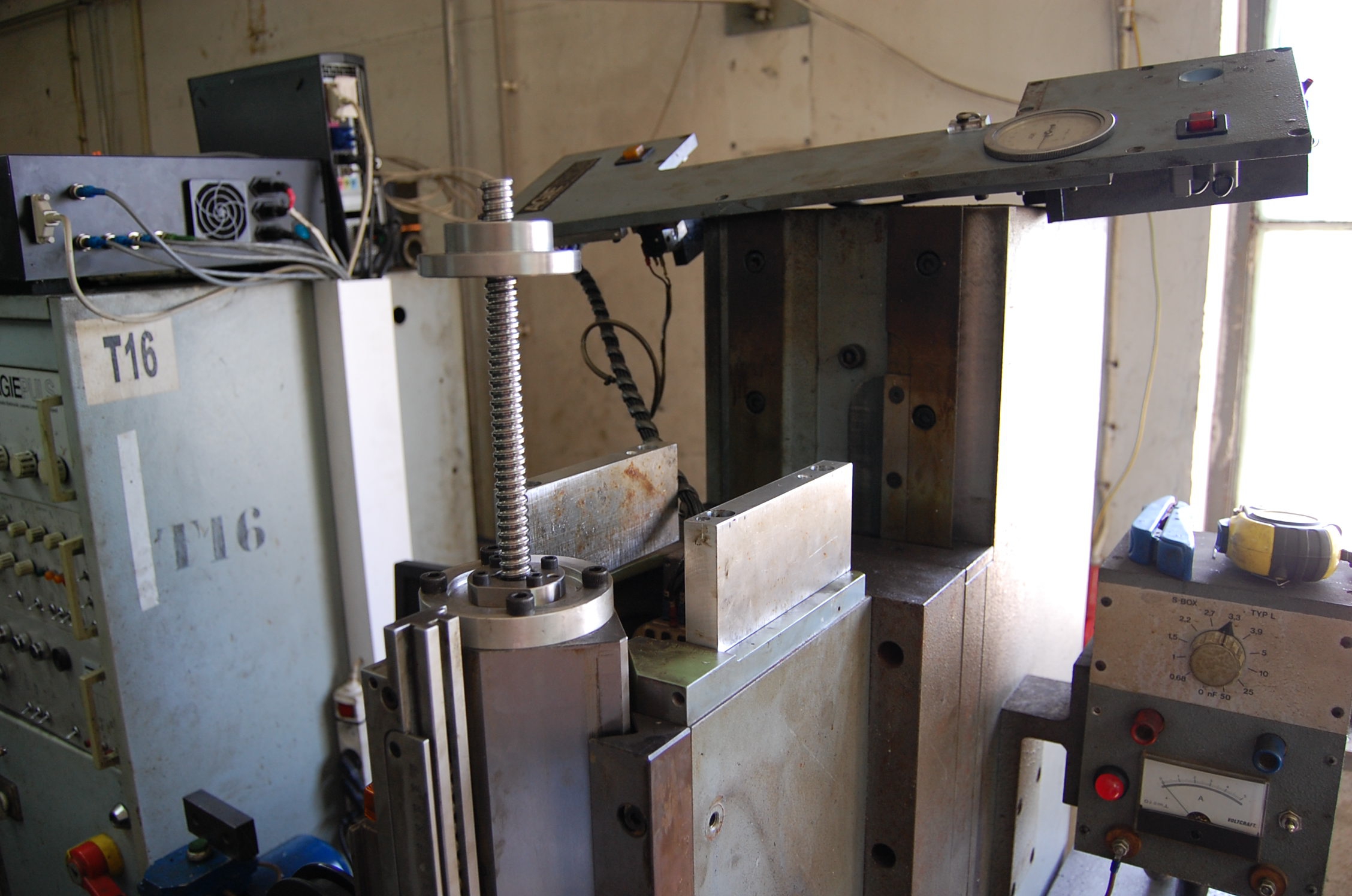

Post napisał: kamar » 05 sie 2016, 13:16
Dobrać pasek i mechanicznie gotowa. Z konfigiem pewnie się zejdzie duuużo dłużej (jak zwykle zresztą :))
Obrazek Obrazek

Post napisał: kamar » 05 sie 2016, 16:38
Żeby się wgłębiać krokowcem a nie hydrauliką :)

Nie ma najmniejszego sensu, przynajmniej u mnie. Na sporadyczne roboty wgłębne znajdzie się chwile a przezbrojenie zajmie kilkanaście minut.
W matryczce która wymusiła tą zabawę mógłbym wydłubać winkle laserem ale byłoby sporo pieprzenia a i pobawić też się chciałem czymś nowym.
Hydraulika w napędzie stołu szlifierki ma sens bo trwałe i bezproblemowe. Ale tam gdzie potrzebna kontrola pozycji już się nie nadaje.
