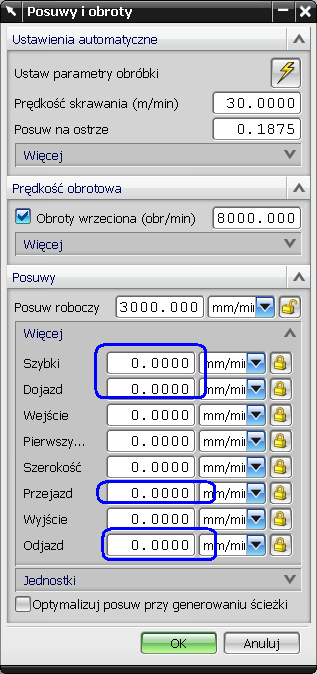

Moje skromne pytanie. Jak/gdzie ustawić/zmienić postprocessor aby przejazdy które standardowo są oznaczone linią ciemno niebieską (wyjazdy na bezpieczną odległość, powroty, w nx oznaczone jako: approach, traversal i deporture) były generowane z G0, aktualnie z tego co widzę mój postrocessor przejazdy te generuje na posuwie roboczym :???:

Wejdź do okna posuwów i sprawdź czy na pewno masz wartości zerowe przy wyjazdach.
Później Options-Edit Display-More - zaznacz Feed Rates ( porównaj sobie posuwy wyświetlone przy każdej linii z tymi zadanymi przez Ciebie i wygenerowanymi przez postprocesor)
Ustaw sobie Units ... set cut i non cut na MMPM i sprawdź czy masz obroty ( niektóre zapisy nie pozwalają generować G0 if Spindle=0 , zależy kto Ci pisał postprocessor)
Jeżeli się zgadza i dalej coś nie tak- sprawdź w pliku def. jak wygląda zapis $mom_sys_rapid_code , a przy przy adresie FEEDERATE FORCE musi byc na off.
Następnie sprawdź w pliku tcl. zapis set mom_sys_rapid_code 0
zobacz jak się zmienia anchor_flag w tych przejazdach.....
Jeżeli wyjazdy robisz metodą nurbs , nie uzyskasz G0 z reguły ustawia się dla bezpieczeństwa set nurbs_move_flag 1.
Sorki tyle mi przychodzi do głowy, a przyczyna może być banalna :)

a może to sprawa posuwów w operacji
na pewni nie masz wpisanych innych wartości niz zero?

Udało mi się rozwiązać problem. Przerobiłem inny postprocesor z dostępnych w NXie i już jest ok, wyjazd i dojazd jest na G0 :)

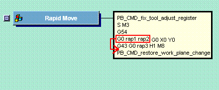

Nie mogę zamienić bloku (zaznaczony w ramce na czerwono) w miejsce za blokiem G43... a zamiast niego wprowadzić stałą pozycję G0 X0 Y0. :???:
Aktualnie przed g43 generuje mi pierwszą współrzędną xy z wygenerowanego programu a chciałbym aby najpierw był najazd na współrzędną x0 y0

Post napisał: radeko » 17 mar 2011, 10:11
Wprowadź G0 X0 Y0 jako zwykły tekst ...
Osobiście proponuję jednak zrobić to przed załadowaniem G43 ( jest o wiele bezpieczniej)

Post napisał: Lukas.s » 17 mar 2011, 14:59
No tak, tylko co z blokiem rapid1 rapi2? Jest on jakby nieedytowalny, czyli nie mogę go zmienić, przesunąć.

Post napisał: radeko » 17 mar 2011, 20:00
Rozumiem że chcesz uzyskać taki kod nc :
T1 M6
S850 M3
G54
G0 X0 Y0
G43 Z3. H1
G0 X50. Y50. np....
G1 Z-3. F250.
itd
Bez ingerencji w postprocesor uzyskałem to w operacji non cutting moves - Avoidance- Start Point X0 Y0
Ale nie zalecam tej metody dojazdu, to niebezpieczne bo przyłożysz w materiał na G0 w osi X lub Y jeżeli detal jest nierówny....
Bezpieczniej jest wpisać G0 X0 Y0 np.jako tekst w postprocesorze ,ale przed zjazdem na G43, w okolicy G28 Z0 np....

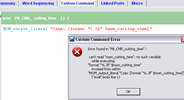

kolejne pytanko dotyczące generowania czasu obróbki. Dlaczego postprocessor generuje mi czas w formacie: 0.000000000000000000000
trzeba ustawić jakiś format?
aktualnie mam taką komendę:
Kod: Zaznacz cały
(\"$mom_cutting_time\")

Post napisał: marcinello3 » 24 maja 2011, 17:39
MOM_output_literal "Czas: [format "%.3f" $mom_cutting_time]"

Post napisał: Lukas.s » 01 cze 2011, 09:06
coś nie bardzo mi działa
