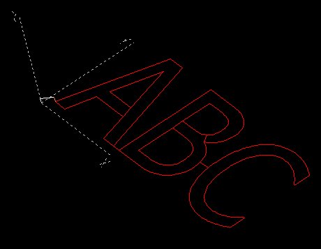

Jak być może zauważyliście zaczynam produkcję ploterów termicznych. Do ploterów tych powstaje specjalna wersja STEP2CNC (pewnie o nazwie STEP2TERM) oraz nowa wersja eduCAD 2.7 TERM.

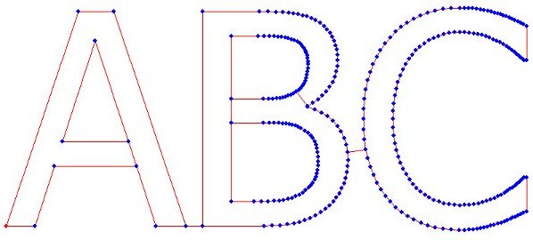

Podstawową zmianą było dodanie funkcji, która łączy obiekty do wycinania termicznego w bardzo specyficzny sposób, zmieniając je w "jednociągówkę" - taki specjalny pojedynczy obiekt, którego własnością jest to, że zaczyna się i kończy w tym samym miejscu, a miejsca łączenia robione są tak, by odległość między łączonymi obiektami była jak najkrótsza.
Jeśli nie do końca rozumiecie, o czym piszę pokażę przykład. W przykładzie tym litery ABC są jednym obiektem, co pokazuje podgląd w STEP2CNC.
Wersja eduCAD dla ploterów termicznych w sprzedaży od przyszłego tygodnia.
Podgląd obiektu w STEP2CNC

no cóz, kolega moze sie troche zdziwić, ponieważ drut musi miec wejscie i wyjscie, czyli np jak wchodze drutem do wnętrza literki A to wyjscie nie moze byc tą sama prostą tylko odsunieta od niej o nawet 0,1mm - wtedy mamy jedną krzywą gdzie poczatek programu jest gdzies w pkt zerowym a koniec programu gdzies na koncu
Piotr Rakowski
Posty: 2173
Post napisał: Piotr Rakowski » 25 mar 2009, 15:51
bartuss1 pisze:[...] wyjscie nie moze byc tą sama prostą tylko odsunieta od niej o nawet 0,1mm [...]
W jakim celu? Przecież teraz nawet jest taki "trynd", żeby stosować drut grubości 0.15, żeby "rzazy" cięcia były jak najmniejsze.
Generalnie nie jest problemem wprowadzenie dowolnej wersji (interwału) odsunięcia, nawet nastawnej. Tylko powiedz mi po co?
