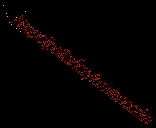

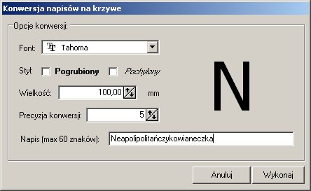

Witam wszystkich,
Pracuję nadal nad wersją 2.7 eduCADa, a dokładniej nad nowymi opcjami. Postanowiłem przyjrzeć się konwersji liter na krzywe i dorobić opcję konwersji całych napisów. Zrobiłem ją właśnie wczoraj w nocy. Dzięki tej opcji można od razu wpisać cały napis (sentencję) nie tak, jako poprzednio - literka po literce. Długość pojedynczego napisu ograniczyłem do 60 znaków (czyli długość jednej linii napisu).
Zrzuty ekranowe poniższe pokazują, jak to działa. Rysunki 3 i 4 pokazują, jak cały napis przygotowano do postaci możliwej do cięcia ploterem termicznym (w styropianie czy styrodurze) - którą to opcję dorobiłem poprzednio.
Całość (konwersja i odpowiednie łączenie) nie trwa dłużej, niż jedną minutę - dla napisu "Neapolipolitańczykowianeczka" :lol:
Wykonany napis z krzywych.
Okno dialogowe wpisywania linijki tekstu.
Podgląd w STEP2CNC
Napis złączony i przygotowany w postaci jednego obiektu (dla plotera termicznego).

Piotr Rakowski pisze: Dzięki tej opcji można od razu wpisać cały napis (sentencję) nie tak, jako poprzednio
To jest tylko na potrzeby plotera termicznego< czy "zwykły" grawer też można będzie tak zrobić - na przykład porozsuwać pojedyńcze litery z napisu?
Jak będzie wyglądać sprawa poprzednich wersji programu ?
Piotr Rakowski
Posty: 2173
Post napisał: Piotr Rakowski » 30 mar 2009, 22:32
Do kol. Argus: opcja opisywana w wątku będzie dostępna dla wszystkich. Będzie można także je porozsuwać - każda litera jest po prostu oddzielnym wielobokiem (lub składa się z kilku wieloboków).
