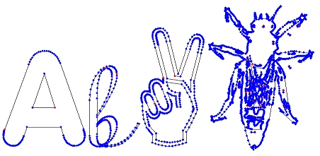

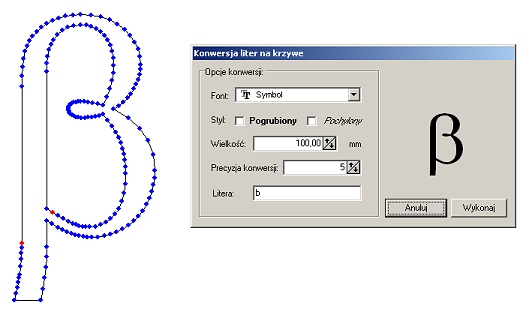

Po namyśle dodałem także opcję generowania wektorów z dowolnego fontu true-type (TTF). To jest opcja bliźniacza do "zamień-napis-na-krzywe" w Corelu i innych tego typu programach. Żeby nie było za łatwo konwersja dotyczy jednorazowo jednej litery. Jeśli chce się mieć cały napis trzeba wszystki litery wygenerować po kolei.
Opcja ta mam nadzieję będzie bardzo przydatna dla właścicieli ploterów tnących np. w styrodurze.

Post napisał: Inf-el » 19 mar 2007, 21:58
Zainstalowałem demo EduCad 2.5.
Ogólnie fajnie bo Corelo - podobnie.
Jeśli chodzi o generowanie wektorów z TTF to zabrakło mi podglądu
literek z możliwością wyboru przez kliknięcie.
Nie znam kodów wszystkich (szczególnie tych dalszych) znaków.
Chciałem zobaczyć jak generuje japońskie znaki z czcionki np Msmincho, która mi się najbardziej podoba i kicha.
Piotr Rakowski
Posty: 2173
Post napisał: Piotr Rakowski » 20 mar 2007, 06:36
Jest w Winowsach coś takiego, jak Tablica Znaków. Można się nią posłużyć do odnalezienia kodu znaku i potem wpisać go w polu edycyjnym przy wybranym odpowiednim foncie.
