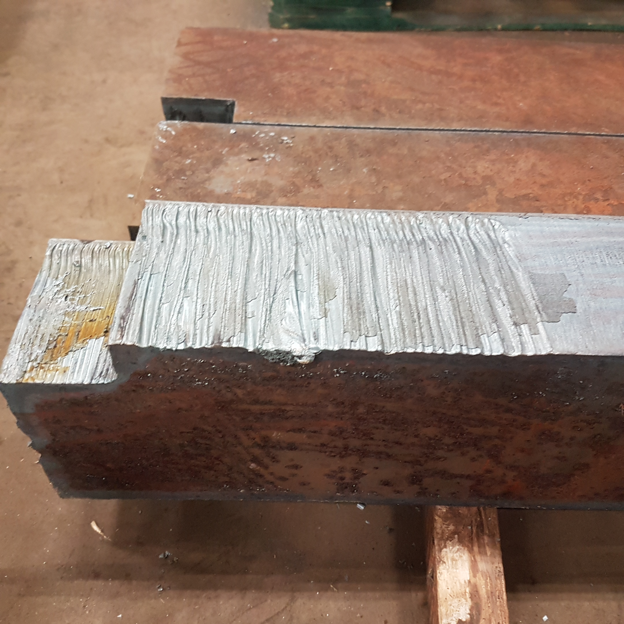

Co może być przyczyną takich dziur

Witam Mam problem co może być przyczyna takich wpaleń w elementach chodzi tu dokładnie o blache Grubośc 90 Palona jest na predkosci 80 max element jedzie jedzie i nagle wyciąga się i wychodzi taki bubel tlen butla z gazem założona nowa na tlenie 9 barów na gazie 1 bar. Jeżeli by była wina źle ustawionego palinka to by wszystkie tak paliło a na 6-7 sztuk jedna wychodzi lipa ...

Dzień dobry,
Chętnie pomożemy w rozwikłaniu problemu, ale potrzebujemy zyskać nieco więcej informacji na temat wykorzystywanej przez Pana maszyny. Proszę o informację jaki palnik i gaz są zainstalowane w maszynie, konsola, dysza oraz materiał, który jest poddawany obróbce.
Wspomina Pan, że pali na prędkości 80. Ma Pan na myśli 80 mm/min czy 80% prędkości z bazy danych? Dla blachy #90 optymalna prędkość na dla Harrisa to około 200mm/min. Taki efekt spowodowany może być wieloma aspektami. Są to:
- niepoprawne ustawienie palnika (za słaby płomień podgrzewający).
- zużyta lub uszkodzona dysza
- problemy ze stabilnością ciśnień tlenu i gazu palnego
- uszkodzony palnik
- problem z mechaniką lub sterowaniem maszyny
- jeśli konsola jest automatyczna to może być to uszkodzony lub źle wysterowany zawór proporcjonalny
Jeżeli odpowie nam Pan na te pytania to będziemy w stanie pomóc. Zachęcamy również do kontaktu z naszym działem serwisu.
