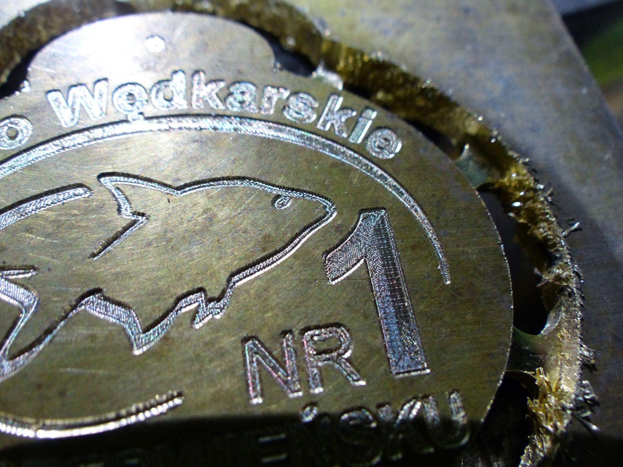

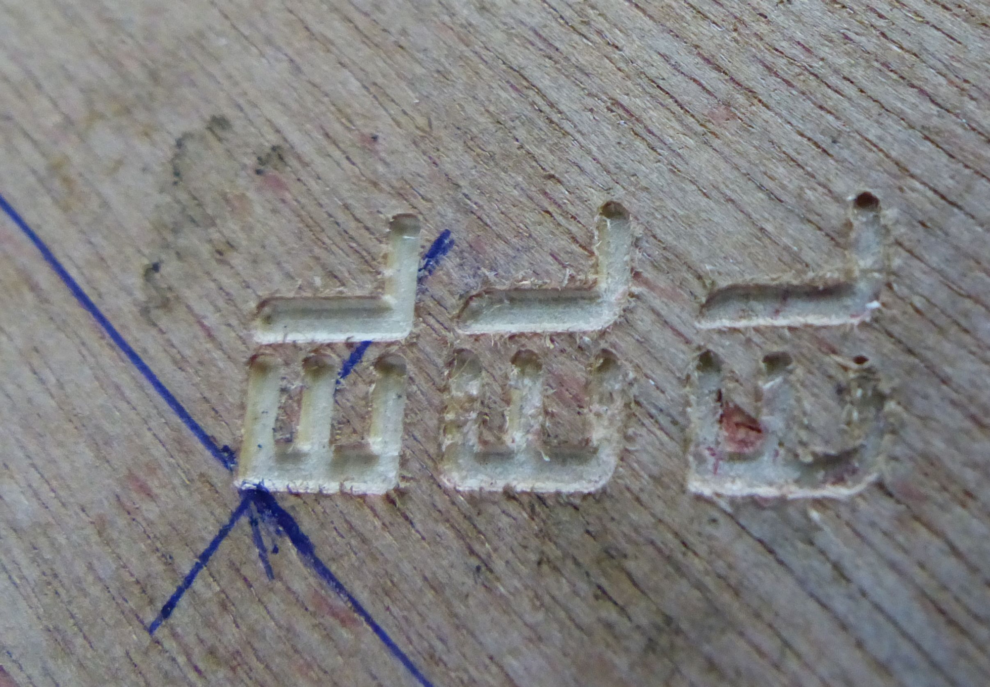

Po próbie grawerki kilka dni temu zaczęły ząbki wychodzić, tak samo przy frezowaniu liter wraz ze wzrostem szybkości zwiększała się niedokładność...
Zacząłem mierzyć.
Czujnik zegarowy na szynę osi [oś X], czujnikiem w krzyżak X/Z. Luz nawrotny wygląda dobrze, w granicach 0.02mm. Za to jak ręką pociągnąć za krzyżak to da się jeszcze +- 0.05 pociągnąć i mamy 0.1mm luzu.
Przyszedł mi do głowy luz na łożyskowaniu śruby, ale sprawdziłem, to nie to.
Pomierzyłem śrubę Y stołu, to samo jest, luz nawrotny ok 0.03, szarpiąc stołem na boki po 0.2mm luzu. Tyle że tamtą śrubę kupiłem używaną, niech będzie.
Z czego to wynika, taka jakość wykonania, jakiś trefny egzemplarz mam?
Ze zużycia robi się luz i rośnie z przyłożoną siłą - bez obciążenia nic, jak obciążyć to lata jak chce?
To by wyjaśniało [chyba] ścinanie kątów prostych w literkach w drewnie - literki 7mm wysokości, prędkości 500/1000/1500 mm/min.
Grawerkę w mosiądzu tak schodkuje niezależnie od prędkości obróbki, cyfra 1 ze zdjęcia ma ok 10mm wysokości. Też jest to wynik luzów?
