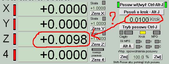

W machu 2 jak ustawie tryb posuwu 'o krok' i dam np 0.01mm to maszyna mi przesunie się o dokładnie tę wartość jednak w polu wartości gdzie pokazuje się nam aktualna pozycja pisze mi że skok nastąpił nie o 0.01mm tylko 0.098mm i to tak w miarę większych odległości różnica ta rośnie coraz bardziej!
Nie wiem co jest nie tak, da się to jakoś skorygować??

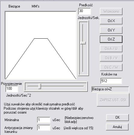

hmm, układ mechaniczny daje sobie rade bo sprawdzałem dokładnie i każda oś porusza się o zadaną dokładnie wartość, problem tkwi chyba w machu.
Moje ustawienia np osi Z to (załączone foto) wynikają one z wyliczeń i są na 100% dobre bo maszyna funkcjonuje poprawnie :)
Na zdjęciu przedstwiam to o co mi chodzi, chciał bym to jakoś uzunąć ale nie wiem jak :(

Podaj skok śruby i podział kroku w sterowniku.
Kiedy wpisałem 512k/mm mam taki sam objaw. Pojedyńczy krok daje przesunięcie 0,001953125 mm - dla tego wychodzi "ogon".

No niestety przy 512 impulsach/mm program nie wygeneruje oczekiwanych 5,12 kroków dla 0,01mm. Będzie zawsze liczba impulsów całkowita - stąd te niedokładności na liczniku. Dla 5 impulsów to właśnie te 0,0098
Tylko dlaczego ma być 512 - bo silnik z takim enkoderem? GR40?

Przyznam się szczerze że nie wiem tego na pewno ale skok śruby to 2,5 mm/obr (ale raczej taki jest).
Co do podziału kroku w sterowniku to nie wiem co to jest?, chodzi o podziałke enkodera? bo jak tak to jest ona na 100% 512.

Teraz wiemy, że maszynka Kolegi jest na serwach.
Jeśli na enkoderze jest napisane 512, to i tak serwo widzi 2048 impulsów na obrót. Skoro w ustawieniach silnika Kolega podaje 512 i maszyna działa poprawnie, najwyraźniej śruba ma większy skok tj. 4mm lub 2mm ale z włączonym mnożnikiem kroku x2 (w serwie).
Oczywiście obrabiane detale będą dokładne gdyż Mach generjuje taką ilość kroków, by wymiar rządany był możliwie najbliższy możliwemu do uzyskania z posuwu jednostkowego 0,001953125 mm. Z tej przyczyny w trybie Jog maszyna nie reaguje na wszystkie wciśnięcia strzałek, przeważnie co drugi raz ale czasem jeden za drugim np. między wartościami 0.0391 -> 0.0411 -> 0.0430.
Jedyna możliwość usunięcia tej "dolegliwości" to wymiana enkodera na 500imp/obr.
