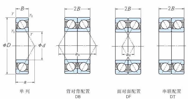

Robię sobie "retrofit" Bridgeporta series 1. Rozebrałem wrzeciono, które jak się okazało złapało wody i rdza zespawała łożyska. Łożyska jakie idą do tego typu wrzeciona to dwie sztuki skośnych łożysk kulkowych 7207 oraz jedno najprawdopodobniej 6206.
Oryginalnie są zakładane parowane łożyska 7207 wraz z odpowiednimi dystansami między bieżniami wewnętrznymi i zewnętrznymi. Udało mi się kupić dwa precyzyjne łożyska firmy ZVL w dobrej cenie. Niestety nie są parowane. Parowane są na razie poza moim zasięgiem finansowym w tej chwili.
Zamierzam wykorzystać oryginalne pierścienie odpowiednio je zeszlifowując. Układ łożysk "O" tak więc wychodzi na to że węższe części bieżni są na zewnątrz i pierścień wewnętrzny jest krótszy. Chodzi mi o to jak najdokładniej zmierzyć ową potrzebną różnicę w długości? Są jakieś domorosłe sposoby czy zdać się na swój instynkt lub na ślepo zastosować oryginalne pierścienie bez poprawek ?

W układzie O krótszy jest zewnętrzny. W układzie X wewnętrzny. Dla 7210, ta różnica to17-20um dla pakietu:łożysko, pierścień, łożysko.Trzeba uwzględnić różnicę, między powierzchniami bazowymi bieżni zewnętrznej i wewnętrznej łożyska.

Układ "O" to jest inaczej DB. Jeśli zewnętzrny pierścień będzie krótszy to czy nie będzie powodowało to jeszcze większego luzu. No chyba, że popełniam gdzieś błąd logiczny lub nie wiem czegoś o budowie łożysk skośnych? Bardzo to możliwe bo moja wiedza na ww temat jest raczej czysto internetowa.
Myślałem, że aby zniwelować luz i napiąć łożyska to muszę spowodować aby dystans między bieżniami zewnętzrnymi musi być większy aby móc dociągnąć bieżnie wewnętrzne niejako do środka, aby kulki mogły się docisnąć do bieżni.

Wydaje mi sie że orion32 się pomylił - https://www.meadinfo.org/2013/01/duplex ... m.html?m=1

Faktycznie. Mea culpa.

Łatwo się pomylić. Grunt, że doszliśmy do prawdy. Dlatego dla mnie z rysunkiem jest o wiele łatwiej sobie wyobrazić jak napiąć łożyska.
Rozumiem że te 17-20 µm różnicy (0.017-0.02mm) było dla łożysk parowanych?

Tak.,to wynik pomiaru kilkunastu łożysk parowanych, z lekkim napięciem wstępnym 7210. Dla tych łożysk moment dokręcania, to 60Nm przy skoku 1,5.Dla mniejszych będzie mniej. Siłę ściskania pakietu, znajdziesz w katalogach łożysk precyzyjnych. Trzeba ją przeliczyć na moment dokręcania, w zależności od skoku.Po zamontowaniu wrzeciono trzeba dotrzeć, aby łożyska się ułożyły.Znany producent maszyn robi to przez dobę, kontrolując temperaturę łożysk.
W pakiecie łożysk parowanych pierścienie dystansowe są równej długości z tol 2um.Napiecie wstępne zapewnia dobór odpowiedniej pary łożysk. Co ciekawe, przy pomiarach zdarzały się łożyska w parze np +5um i - 23um.Tak, że nie zawsze bieżnie wewnętrzne są schowane poniżej zewnętrznych. Łożyska parowanie są również dobierane pod kątem odchyłki średnic bieżni wewnętrznej i zewnętrznej.
